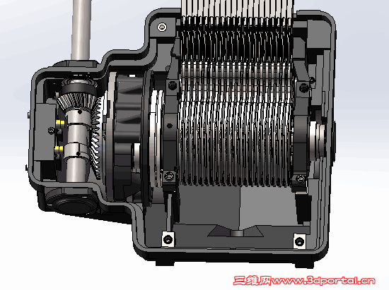

一个装配好的箱体,里面有好多零件,想知道加到油标,要用多少油http://file:///C:\\Users\\Administrator\\Documents\\Tencent Files\\86156046\\Image\\Group\\X%YE`]Q$J$AMU5F$78UH70S.png X%YE`]Q$J$AMU5FUH70S.png ,能模拟的出嘛?用什么方法?

1、把装配体另存为零件,在选项中选保存所有零件;6 p( {( r. K8 e5 a8 Q
2、打开另存的零件,在适当位置拉伸凸台,选成形到实体(要成形到的实体不要穿孔,如有孔可临时堵上);$ z' s! o  Q  D5 v
3、用删除实体功能删除外壳,把第2步的拉伸凸台与内腔的其他零件进行删减组合;- Y  `* V: {. E1 i$ o, J* j
4、这样就可以在质量特性中查看组合删减后的体积,即楼主所要的油量。. Y0 J7 c2 y/ }/ Z! x

布尔运算。。。。。
