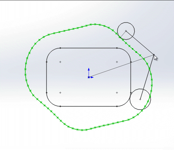

特征建模

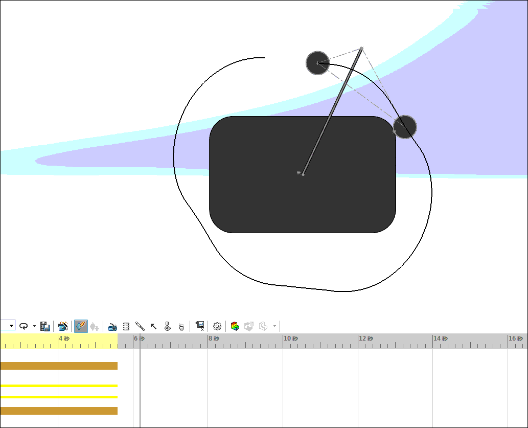

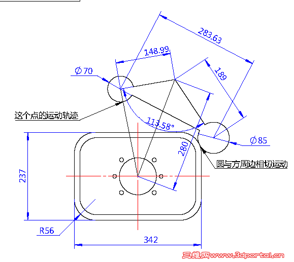

主题分类用于问题归类:
如附圖1,他網看到的題目.

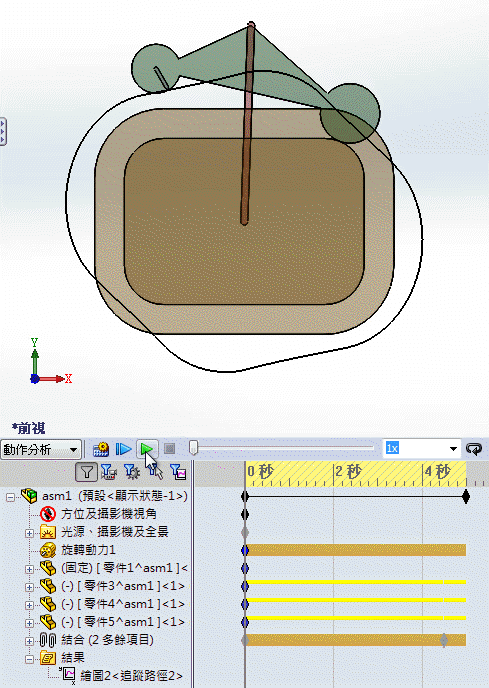

, d$ a- M/ M& M/ I9 s圖2是用宏找出軌跡點的做法,! I1 [+ B! J& A( t2 W2 J: P6 Z& J
想討論不用宏是要如何做法?
6 y( u/ D' O$ p
' C$ u/ x9 P7 L# r1 N/ f圖1; i$ n! l. `# s2 V
- \9 d# \/ u$ Q6 X: f0 g4 _, I  Z' A
4 q2 M. k, d+ ^/ O+ Q5 c7 X
# d9 y$ F4 E, L2 i4 v/ i& J圖2
$ o! K9 ], B2 e1 o6 C
. D* M; U" k( Z xx.gif " _& [6 x/ l! e# g  G& G+ O, p+ ]

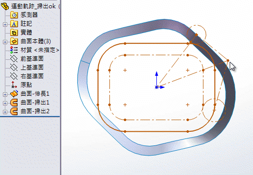

 楼主| 发表于 2017-4-12 09:01:17 | 显示全部楼层 来自: 中国浙江嘉兴
反應冷淡,提供一個掃描的作法.* g' ?; P+ t% B1 w. k1 x

发表于 2017-4-12 16:53:38 | 显示全部楼层 来自: 中国广东肇庆
ryouss 发表于 2017-4-12 09:01
; d# Y# N5 X! g反應冷淡,提供一個掃描的作法.
4 m' [" ~( x- F/ y% X  d- L
大家都忙于挣钱,加上大师的题都是有难度的,反应不热烈也属正常。6 [* A( b( y  w# c
我也试过扫描,但不成功,提示曲面会相交。
发表于 2017-4-12 17:44:08 | 显示全部楼层 来自: 日本
拙見是感覺,題目的給定條件已經很明顯了,單純物理計算不是也可以算出軌跡曲綫?
发表于 2017-4-12 18:02:21 | 显示全部楼层 来自: 中国河北
先试着手工计算了一下,发现运动学不是学得很扎实,所以试着用motion求解。

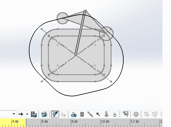

 楼主| 发表于 2017-4-13 10:16:40 | 显示全部楼层 来自: 中国浙江嘉兴
本帖最后由 ryouss 于 2017-4-13 17:09 编辑 8 x0 W1 p9 n7 [* v3 C6 l  i6 b
Jaym的独奏 发表于 2017-4-12 18:02% j4 y  j' L4 P4 N) d8 B4 S! F2 Q
4 d& Z, J8 Q7 L7 N+ l8 B組件motion從追蹤路徑產生曲線,是個很好的構思.7 K! L. W) `8 g/ u) D9 b

发表于 2017-4-13 15:26:04 | 显示全部楼层 来自: 中国广东广州
ryouss 发表于 2017-4-13 10:16
5 j( @( J9 _4 \7 {4 v! @7 n- E組件motion從追蹤路徑產生曲線,是個很好的構思.
! L/ @- U, Q1 c; J1 F
. k* A& U6 g) d8 [/ ^& e, D謝謝參與
' H" l" p- y, r( d' Z% Z- [, Z
这个方法对机构分析很有用,我还没用过这功能,期待大师教学。

发表于 2017-4-13 16:38:50 | 显示全部楼层 来自: 中国河北廊坊
我觉得这个插件还是很好用的,之前也做过一些别的分析,包括油缸举升力的计算、两零件接触正压力的计算(为了求解相对运动的摩擦力)等等,很有意思。算出来以后,可以跟手工计算的结果做比较,发现软件模拟的结果还是可信的。

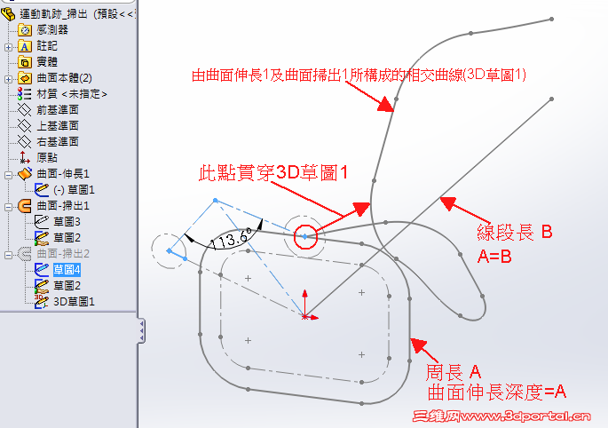

发表于 2017-4-13 16:42:06 | 显示全部楼层 来自: 中国上海
支持梁大,能否讲解一下扫描的做法呀
, d' @, F% W( D

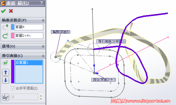

 楼主| 发表于 2017-4-14 09:31:25 | 显示全部楼层 来自: 中国浙江嘉兴
13993359550 发表于 2017-4-13 16:42( ?  f0 u: x' \3 D# C+ V/ M4 b
支持梁大,能否讲解一下扫描的做法呀
5 ]0 c% ?" g5 C: T3 l! l+ D看圖說故事,有問題再討論!

发表于 2017-4-14 09:53:43 | 显示全部楼层 来自: 中国天津
想问下图2是怎么做出来的啊
