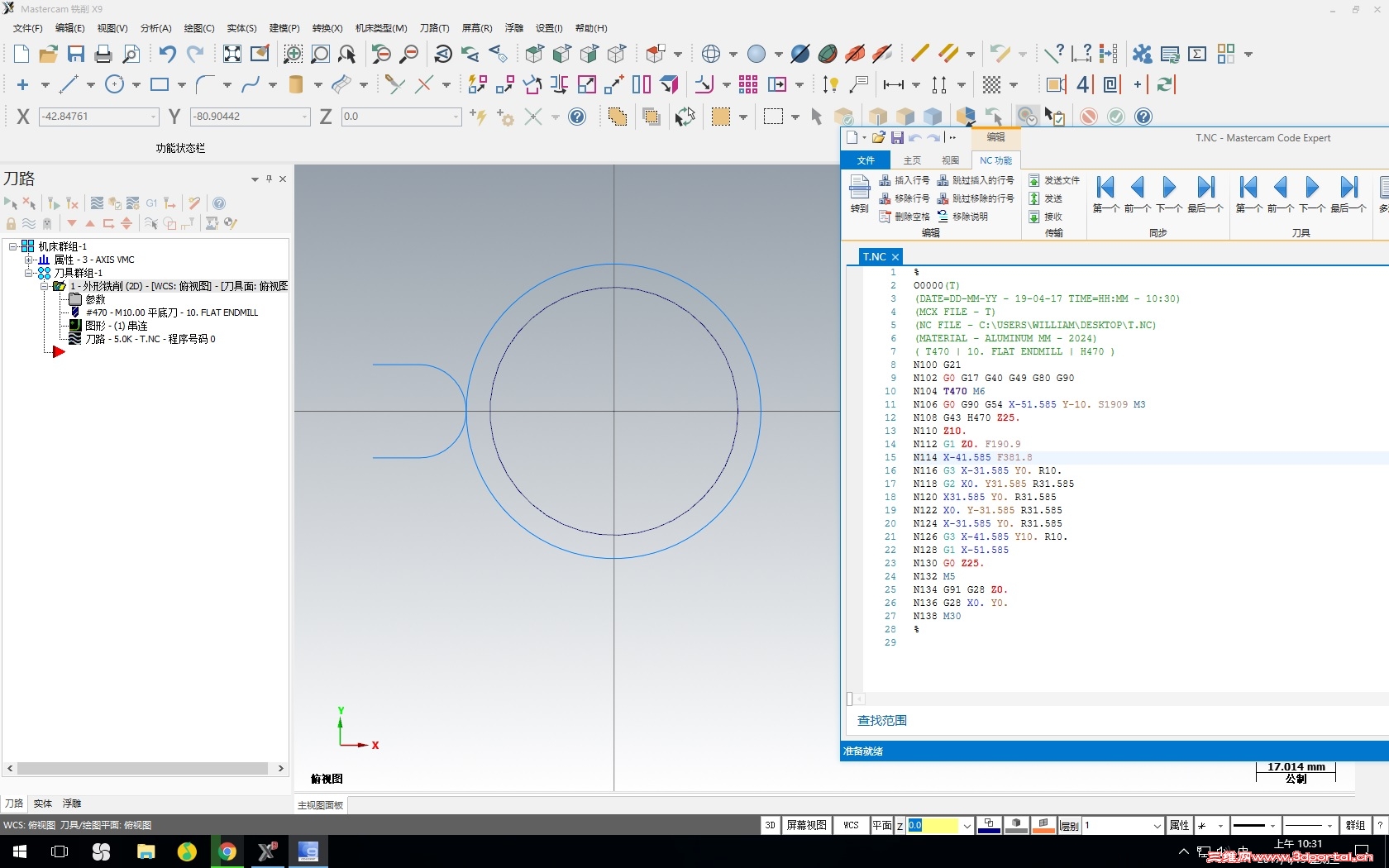

不管是车床,还是加工中心,就是不出R,只有ijk,9.1上就可以。搜索了一下前辈帖子,参照了一下,然并没卵用。求大神指点

http://www.3dportal.cn/discuz/data/attachment/forum/201405/09/192848rq6otzlt684oitc2.jpg按照这个修改就行了~!我刚试过,可以的~

1楼正解 图文并茂  除此之外  直接改后处理也可以
