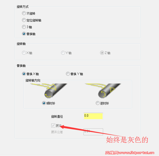

[求助] 在X9版本中2D挖槽轴替换功能中怎么样可以选择展开这个按钮

你是不是已经展开了6 s1 V6 h# Y( l7 m1 {' S2 u

已经替换了展开图,展开按钮就不能选中了!建议你看看安迪的教程,有说明替换轴大法!

直接選實體上的3D邊界線

3D线才能展开,
