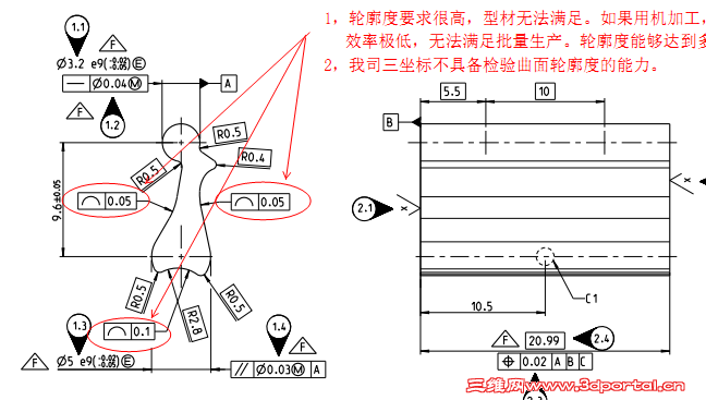

[求助] 求助大师吗,这个工件如何加工

不知道是什么材料。如果慢丝可以加工的话。慢丝加工
发表于 2017-4-22 11:53:51 | 显示全部楼层 来自: 中国河南洛阳
上线切割吧~加工中心干的话,精度倒也不是干不出来,很多尺寸,反而是检查很麻烦。

加工中心做的话,两个R0.5好像加工不出来啊,
 楼主| 发表于 2017-4-22 11:57:35 | 显示全部楼层 来自: 中国江苏南京
线切割的表面粗糙度RZ6.3好像达不到要求的,产品量比较大,不知用什么加工方法好些

不锈钢件,' r: Y1 J( e6 C
发表于 2017-4-22 12:43:48 | 显示全部楼层 来自: 中国河南洛阳
不说尺寸精度,不锈钢在加工中心本就不好干,内R0.5更是麻烦事,线切割上慢走丝,光洁度很是可以保障的

线切割可以的,件也不是多厚,可以多件加工

你有没有样品?是否能看出先前是什么方法做的?+ X6 h4 `) y, V# ]0 Q! l7 U6 ?, U2 V& l
' s% i. ~$ w) K零件要求高,古怪,很可能只能机加工。线割慢走丝太慢了而且夹持可能有问题。不过,为了节省加工时间和降低切削量,可以从不锈钢型材或者铸块开始做机加工。4 w" `% Z) T1 u: D5 ~
: B* o8 N+ t7 Q7 A% W+ \不锈钢哪里有型材或者铸块啊?找找吧。铸块我可以介绍一家。听楼主的意思,有量,这就有开发潜力。
发表于 2017-4-27 10:38:09 | 显示全部楼层 来自: 中国香港
你的三坐标测量机竟然不能检测曲面的轮廓度?

拿一整块不锈钢板排好位。都不知道割几多个这样的东西出来了
