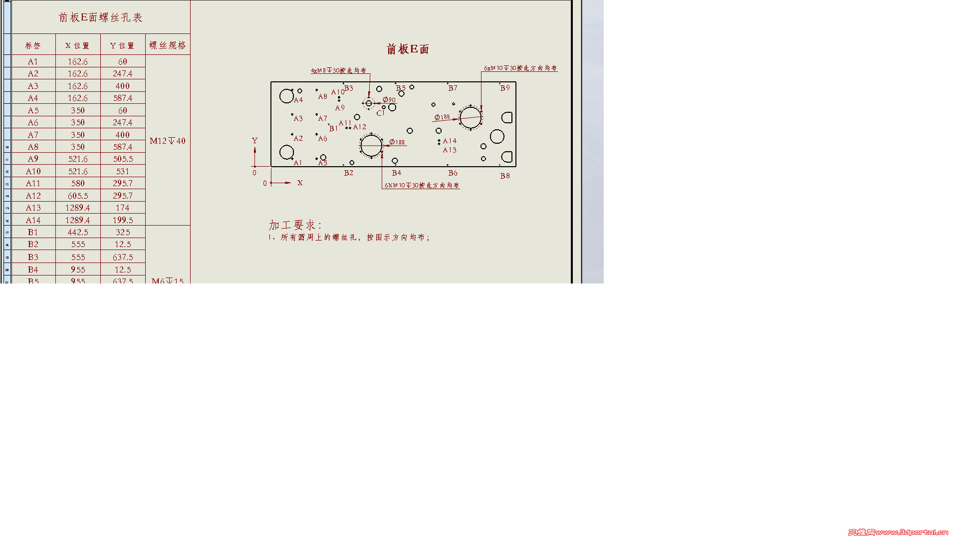

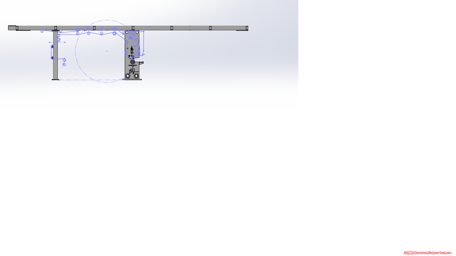

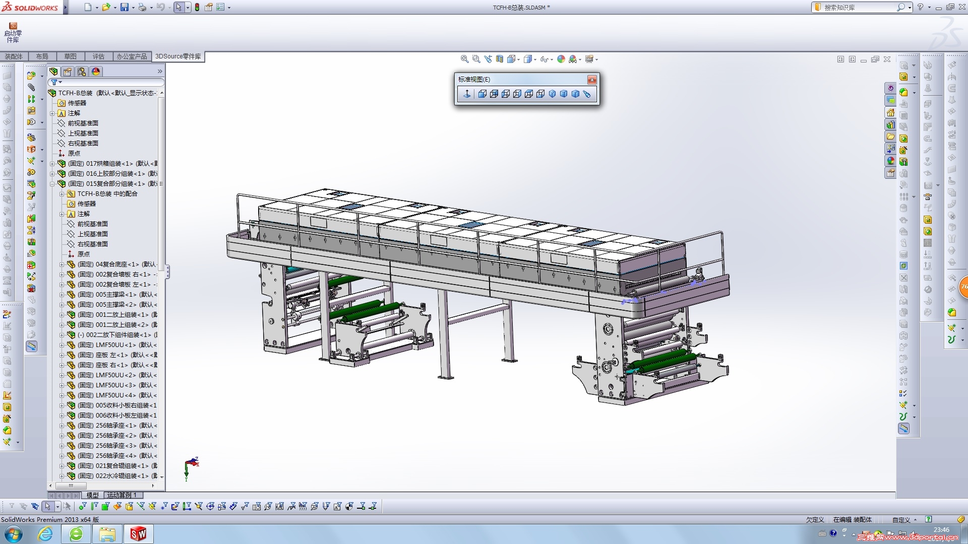

请教各位SOLIDWORKS和机械设计业的前辈,我在一 家机器厂用SOLIDWORKS画机器,先建模,装配,给老板看,再修改,再装配,如此反复直到老板觉得可以,然后就用SOLIDWORKS出图,再转成DWG和PDF格式给人加工。最近做一台10多米长的复合机,到现在用了快两个月的时间,图还没出完,所以老板觉得我的效率很低。因为以前的那位同事是直接用CAD的块装配,大致可以后就出图了,但加工回来的零部件总有些问题,而且也不是每个螺丝孔都攻好牙。现在老板对我的要求是既要把零部件的所有牙攻好,还不能有错。       我都迷茫了,用SOLIDWORKS确实可以最大程度减少出错,也直观,还能仿真分析,但好像是比CAD慢了很多,现在每天被老板骂得睁不开眼,真不知该怎样改善了。在这里请教各位前辈,我该怎样提高SOLIDWORKS的效率?
9 p9 O1 v& q* Y: e       下面是我工作中的部分图纸,大家看看该怎样改进?给点建议,好吗?1 ]  S% q, Z9 \) {1 i8 i
0 K% V( t: b6 ~: _  V$ V9 U$ F

模块化,自顶向下设计
发表于 2017-4-22 09:35:20 | 显示全部楼层 来自: 中国广东深圳
第一次设计是比CAD慢点,但有了模块和基础,后面的出图改图就快和准确很多。

其实你如果看加工工艺出图了,比如线割直接cad就可以了,你标的图纸太详细了,理论上是要这样了/ h. y& D& h2 [6 u

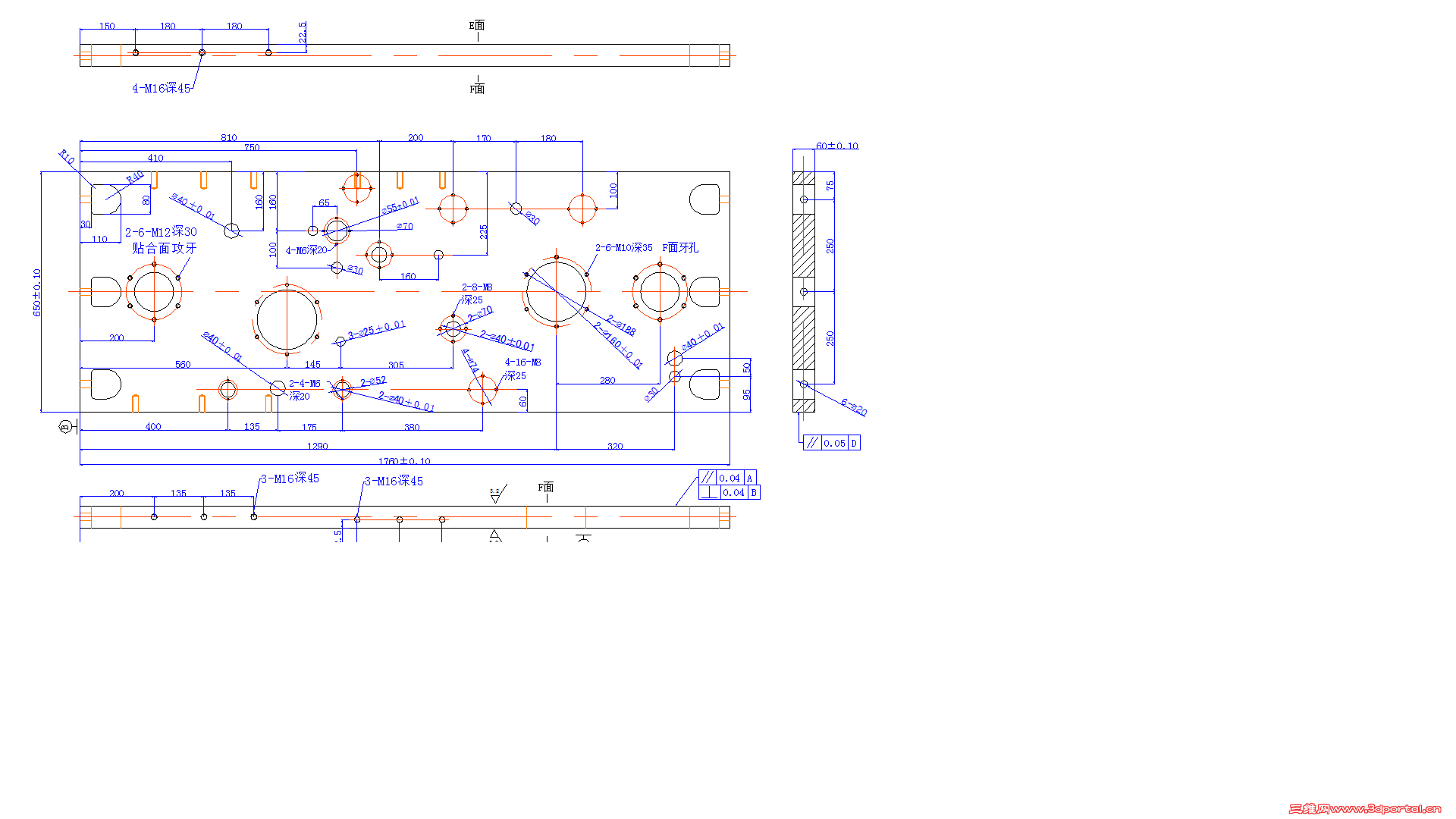

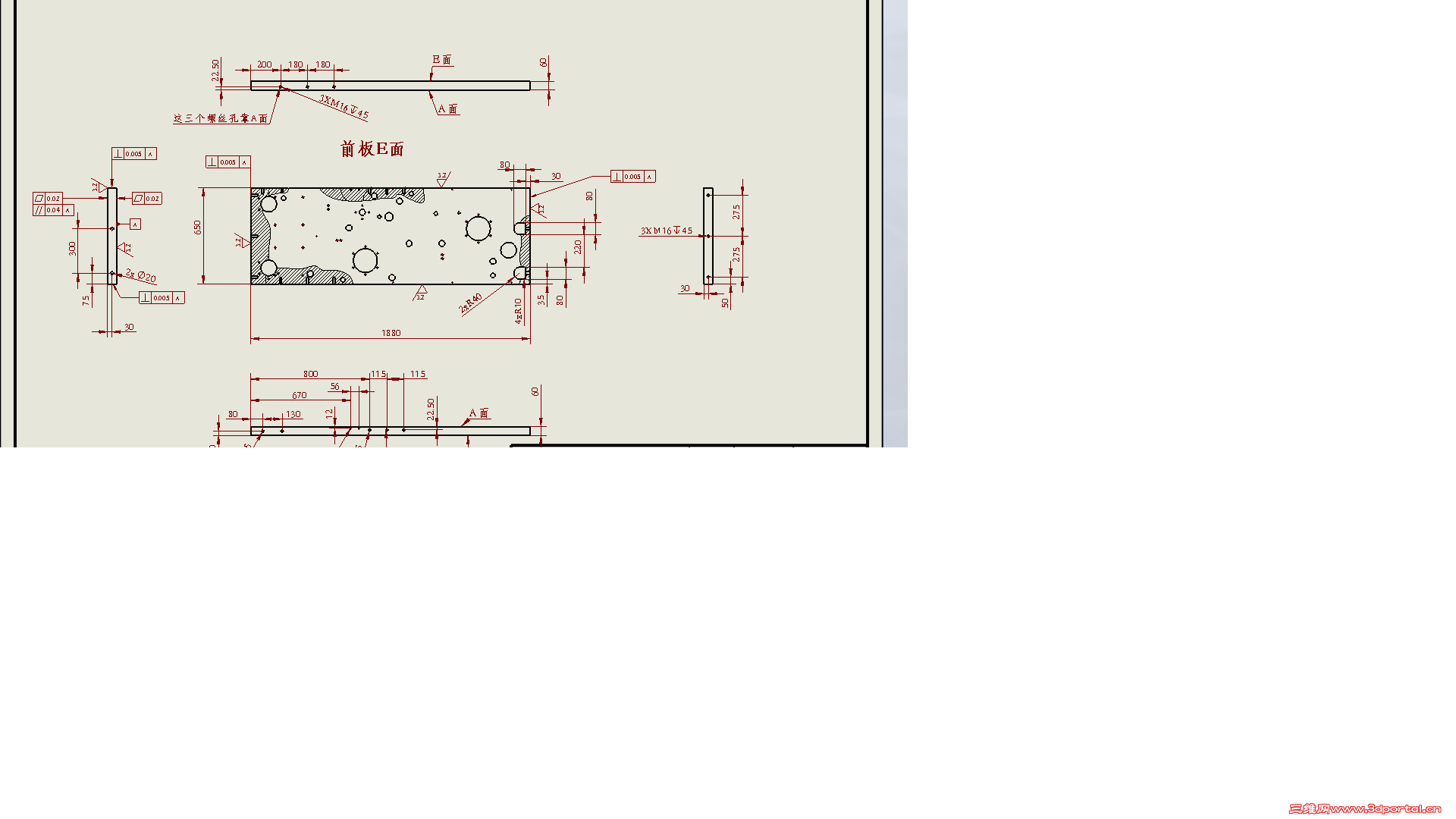

各位高手、前辈,我一个人画台像这样10多米长的机器(复合机),结构不算太复杂,以传动为主,要用两个多月,是不是真的太慢了。我们的零部件多数都是外加工,不标清楚点,一是人家不明白,二是出了错,老板会责怪,自己不好过。另外,我在实体建模前,也是用了图块构思出整机的,如附图。$ s; U* E- a& h# u7 |7 k& c
           还有没有什么办法更快点?
1 S% _( n$ D9 ]        现在都不知该怎么办了?都快被炒鱿鱼了。救救我吧.       还有就是,以前的那种表示方法(CAD的,第一张图)好,还是后面的我现在的表示方法好?第一种简单,快,但个人觉得不是很清楚,因为别人加工容易看错,导致回来的零件总有问题;但我的似乎也不太好,所以请问大家,还有没有其它的方式表达呢?; a) U4 S6 m! R
发表于 2017-4-22 22:40:00 | 显示全部楼层 来自: 中国江苏苏州
2个月是有点长。很多零件可以直接在装配模式下画,也就是所谓的自顶向下。

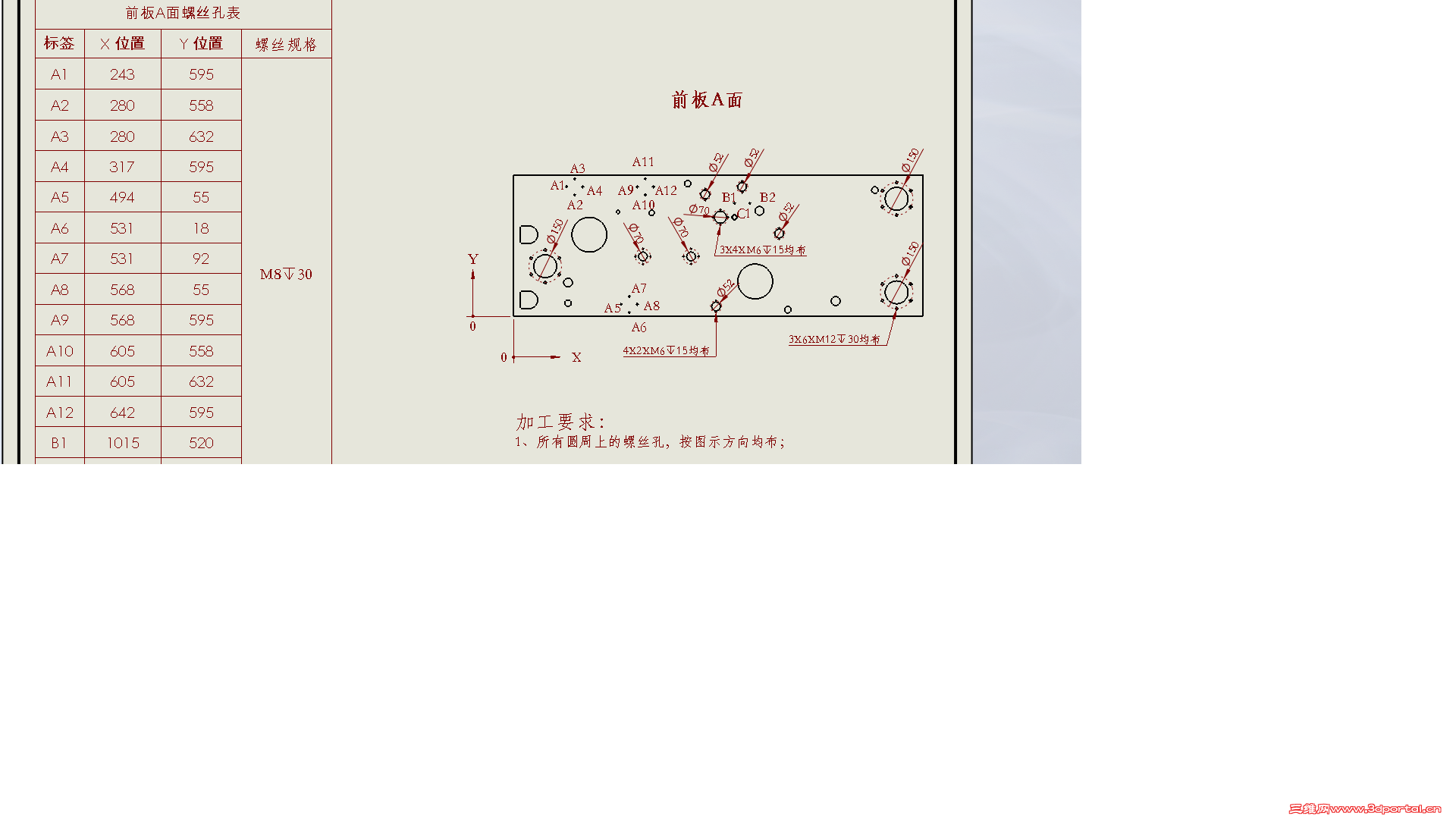

* d3 J4 c3 ?. v  B- u* T工程图直接SW出图!!
6 {& K9 L) I. O孔的标注直线用空标注!!!也可以用一些智能标注!!!

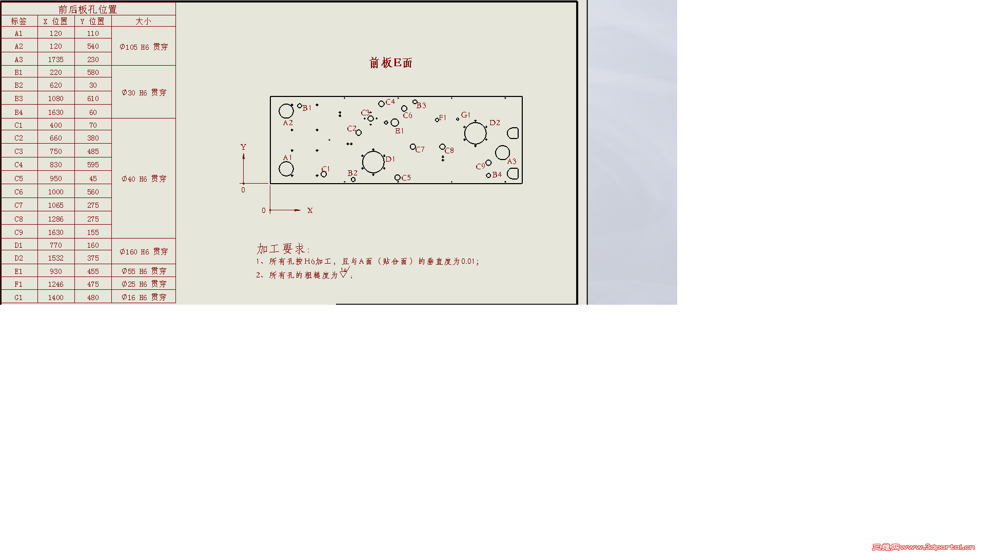

你们第一张和第二张尺寸要对应表格,不是可以在视图上直接标注尺寸链吗,那样不是会快点,表格自动生成的还好,要是一个个去对去填那工作量很大,也不知道你这图是给人家线割的还是机加工的,感觉都没必要出那个表格;8 X1 T2 p& c+ L3 J7 h
不对算我不懂,但是这个工程图出图量很大,我一般自己公司设备都是零件体直接建模,然后拆分去零件出各自的工程图。

首先,看楼主的设备图片,应该说楼主你这台设备出图用两个多月的话确实是效率低了点。
) b8 K6 I4 l/ y& \1 ^: ^但你效率低并不代表SW的效率低。SW在做初始设计时确实可能慢了点,但在结构表达的直观度以及出工程图及后续更改时却有CAD无法企及的方便,而且出错的机率更低。
8 ~8 V  C5 w! c! O$ j我不知道楼主你这两个月是不是绝大部分是耗在了结构的设计上?如果时间是花在了结构设计上,那你用CAD出图同样的需要这个结构设计的时间呀。2 }/ @. v6 ?7 c( |5 C* J/ f
我进现在这家公司时,他们也都是用SW做设计,用CAD出工程图,可见其实大家都知道用SW做3D设计比CAD更简单方便更直观。至于用CAD出图,是因为原来他们没有摸索过SW出图,甚至连SW工程图模板都没有。后来我带动了一下,现在基本上工程图也都是用SW出了,大家的感觉是其实用SW出工程图比用CAD出图更快了。
8 K& r" ~0 z: [$ @$ b& }' D, L我看你这机器的结构应该也不是很复杂,说句话你别生气,我觉得你更多应该是提高你设计的基本工,然后才是提高SW的应用能力。再怎样软件都只是一个工具,基本的工作还是得靠你自己的能力来决定和完成的。
7 S0 [5 P) F: S4 y$ Z当然,用SW也是有些技巧,比如做好标准件库之类的,要的时候直接调用,事半功倍,还有一些SW的软件操作小技巧,这就需要你平时多问问多记忆,也能对工作效率有一定的提高。
; q, N: `- }) Z! H, J% V美国打阿富汗打伊拉克,各种导弹轰过后还是避免不了要派出步兵,最终都需要步兵来一锤定音。无论如何,软件的最终使用者还是你自己,要提高效率,最终还得靠自身能力的提高。

我是用SW出图的,那些孔位表格也是用SW智能填入的坐标,减少尺寸线,让别人加工更清地看到零件。您说得对,我确实是大多时间在修改零件造型和位置,移来移去,改了又改,因为老板总觉得不好。我前面讲得不是说SW出图慢,而说是我整个设计过程,要先建模,再装配,又修改到老板认为好了,再出工程图,整个过程显得很慢,并且SW出图后还转成CAD和PDF格式给人家加工(外发),别人打不开我的SW格式,所以就搞得这么复杂。

% A" Q/ v% J/ A0 k! r那请问,我上面那套图是一块墙板的图,如果您来标注,会以哪些形式表示出呢?A面、E面是加工商要求这样写的,其实就是墙板的前后两个大面。- {% V7 q: Y9 c! v& v
第一张CAD是以前别的同事出的。可以看到,以前同事没有打那么多螺孔,但现在老板对我的要求是这块墙板上的螺孔全打,漏掉了我负责,墙板六面都有通孔或螺孔的。

发表于 2017-4-28 19:39:44 | 显示全部楼层 来自: 中国广东深圳
guanfaping001 发表于 2017-4-28 08:29; Z! ~' T( B) K( V0 A8 }
我第一次画这台机,所以很多零件都没模型,要建模,并改到老板认为可以才出图。
' t1 z5 \7 W& @5 V你刚开始用SW做图,那慢点也是可以理解的,毕竟没有标准件库。但反过来想的话,如果你是用CAD出图,那你修改时估计更麻烦,有可能牵扯到的相关的需要修改的零件的有图纸改了有的忘记改了,而用SW的话基本上就不会出现这种情况。也要看你老板的想法吧,会想的老板他觉得你这虽然稍微慢了点,但机器整体的结构他一看就清清楚楚,如果是用CAD图的话,把图给他看他想半天才能理解结构。不过有的老板确实是不通情理的,俗话说的“又要马儿跑,又不给马儿吃草”。

尺寸标注的话,最好采用尺寸链,加工方便,自己检查也方便。9 N( E4 W- w) N
楼主这个项目在3D完善好的情况下,出图也就2-3天。再花个一天时间做采购清单。
