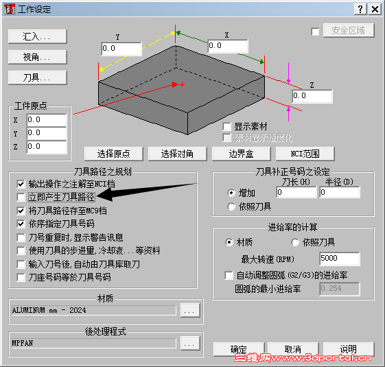

[求助] CAM9.1--CAMX9
发表于 2017-4-23 02:30:15 | 显示全部楼层 |阅读模式 来自: 中国广东东莞
本帖最后由 请叫我陈先生 于 2017-4-23 02:32 编辑 / P. z7 B6 c. F7 x
! b8 h# D( W: G4 t. o; I$ Xcam9.1可以设置做好刀路不马上计算,但在X9上面,我没找到这样的功能,还是没有这样的功能?cam9.1只要把《立即产生刀具路径》的勾去掉就可以了!http://file:///C:/Users/Administrator/Desktop/QQ截图20170423022426.png

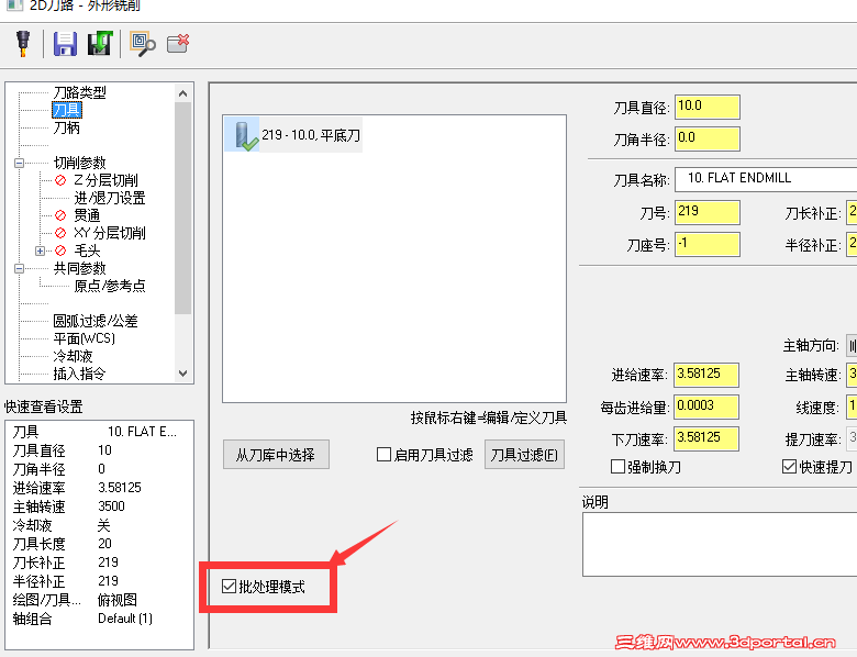

发表于 2017-4-23 10:47:11 | 显示全部楼层 来自: 中国安徽合肥
可以在选择批处理模式
