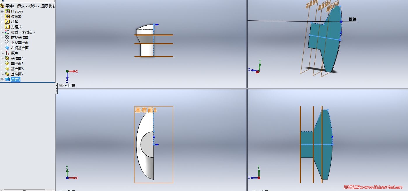

[讨论] 看别人的 自己乱花的 不知对不对。。
发表于 2017-4-25 14:00:44 | 显示全部楼层 |阅读模式 来自: 中国山东烟台
安装
主题分类用于问题归类:
7 V: U* M6 a- l9 M
0001.zip
151.92 KB, 下载次数: 8

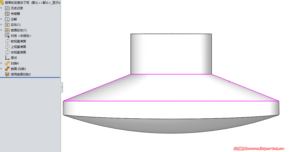

发表于 2017-4-25 14:44:47 | 显示全部楼层 来自: 中国广东肇庆

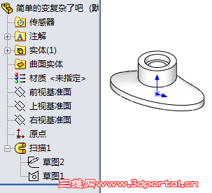

老大你搞简单的模型搞得复杂了,传个图给老大参考。4 s1 p: C" c1 `% n6 x9 X
8 q3 F5 C1 P/ s6 x8 E
. B/ j$ b- l( Q! z
( D8 O3 m* _" u- y2 k3 M; ~0 V 简单的变复杂了吧.rar (115.14 KB, 下载次数: 19)
 楼主| 发表于 2017-4-25 15:06:28 | 显示全部楼层 来自: 中国山东烟台
SW2016 发表于 2017-4-25 14:44
6 d; A2 C% _' [& z% X0 H% I老大你搞简单的模型搞得复杂了,传个图给老大参考。
" o. R1 r, o9 q+ h7 x
我也是觉得不对劲

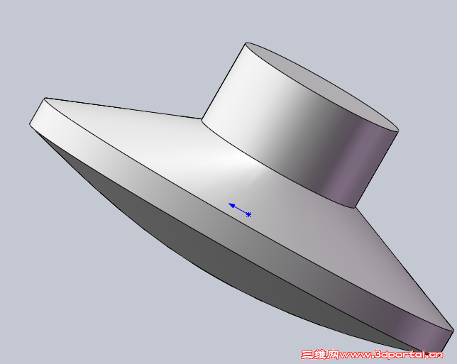

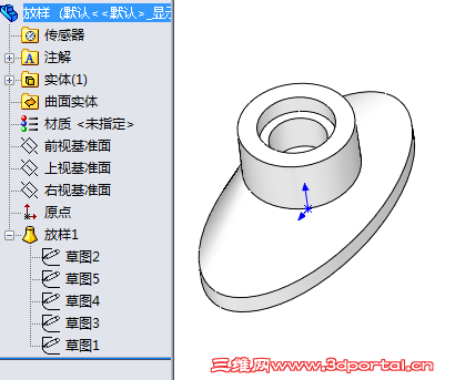

发表于 2017-4-25 15:23:41 | 显示全部楼层 来自: 中国广东肇庆
如果按照图纸,放样应该是这个样子的,但我认为那个R40不合理。
' Z- V( g# g- {9 d, u 002.PNG 6 B6 b2 h* H4 ]0 V& Q, w4 D7 j
" l. ~! C5 W! Q! ?. q1 Q4 r 放样.rar (123.73 KB, 下载次数: 11)

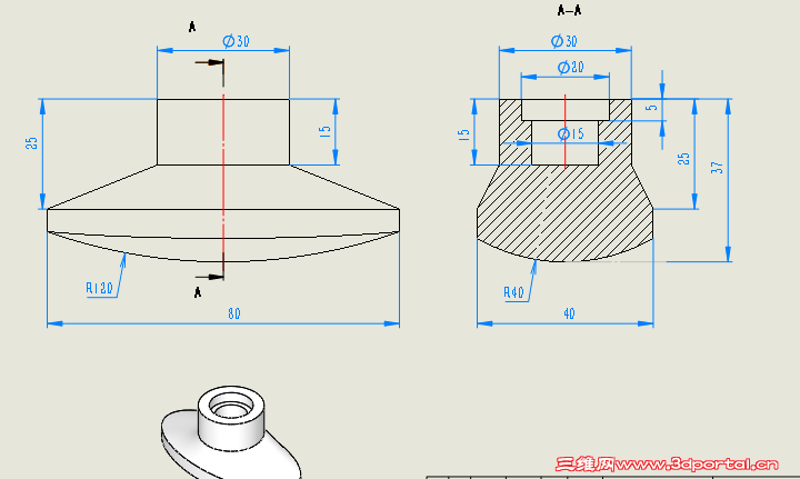

发表于 2017-4-26 13:04:47 | 显示全部楼层 来自: 中国河南许昌
R40是有用的
发表于 2017-4-26 13:05:21 | 显示全部楼层 来自: 中国河南许昌
看看尺寸是这样的

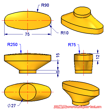

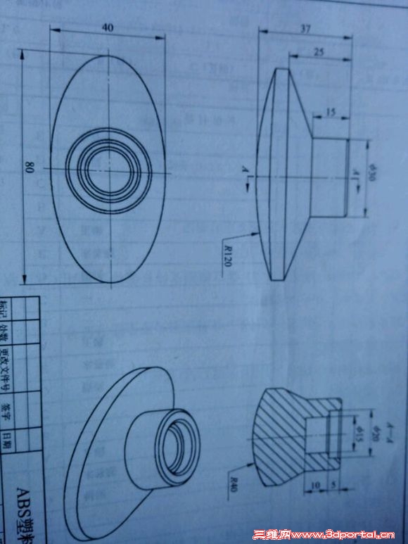

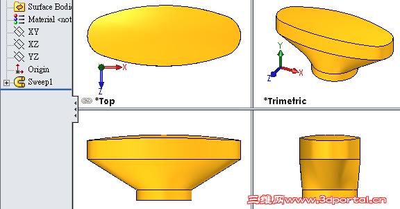

发表于 2017-4-26 13:13:10 | 显示全部楼层 来自: 中国香港
看到楼主的图纸,材料居然是“ABS塑料”,太神了。% t, w( }3 L; f3 L& b
& {# p; n1 L# M6 _6 D% C& L
从前做过类似的:
/ ^0 l3 J, N5 h/ z; k, V7 q 133740z3qi6w6wqzqbkbnk.png % m6 B/ r, M( ?# b- N) q0 g
发表于 2017-4-26 16:41:47 | 显示全部楼层 来自: 中国广东肇庆
lijunq 发表于 2017-4-26 13:05: ?( M: @' l3 h5 F5 y
看看尺寸是这样的
2 U/ b( O- ]) u6 j1 d( d9 C老大你是对的,之前歪着头看了下楼主的图,没有细想。

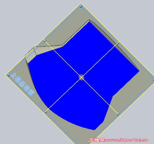

发表于 2017-4-26 21:48:00 | 显示全部楼层 来自: 中国上海
来个边界
- `* f3 m! b* q9 t

 楼主| 发表于 2017-4-27 09:03:44 | 显示全部楼层 来自: 中国山东烟台
大鹿 发表于 2017-4-26 13:13# ^, u  n% k; F3 \
看到楼主的图纸,材料居然是“ABS塑料”,太神了。, K0 p* B9 |; |. d  ?
* J7 d1 u! s8 I从前做过类似的:
2 g4 y3 k: V% Q# x/ Y$ b8 B, n
大师这个厉害了 一步做出
 楼主| 发表于 2017-4-27 09:04:30 | 显示全部楼层 来自: 中国山东烟台
13993359550 发表于 2017-4-26 21:48
* ~* n3 H" _% Q' q) A( |2 X来个边界
/ y+ @$ b/ E& p1 f
可以发个源文件么?
