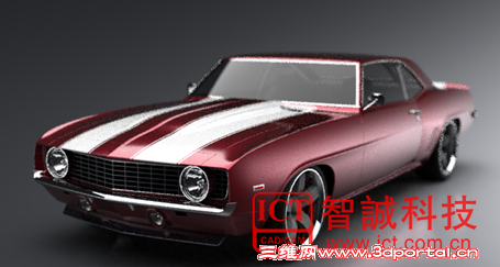

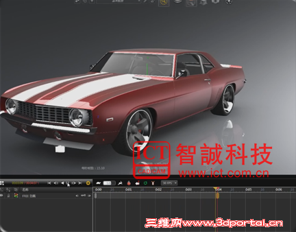

【智诚科技/施志昂/Lee Shi】渲染中,动画是宣传我们产品的很好方式,在SOLIDWORKS Visualize 中, 模型、环境、光源、材质、相机、焦点等都可以生成动画,对其中的元素 稍加设置就可以得到生动形象的结果,此文中,我们主要讨论下Visualize相机在动画中的应用。
3 T- h$ o% d5 K1 f6 w" ?9 i: q- m相机是必要元素之一,那么当生成动画展示我们的产品时候,相机运用的技巧往往会影响渲染的质量,那么下面就介绍几种常用的动画拍摄方式:* c' S( I1 [& {3 L

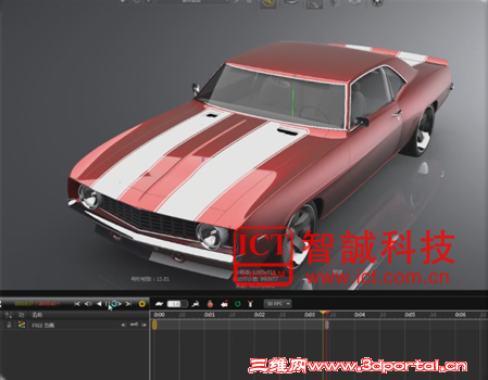

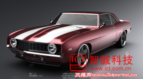

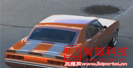

动画拍摄方式一:平移相机
+ C$ {4 G0 |7 |/ m0 n3 G 1.png
& H$ b1 H& \" w1 J5 E. }通过相机视角的平移,我们可以得到对产品从左到右的展示效果:
  i8 l: v1 A1 Q/ \/ r9 h! ?) r 2.png
8 |# F5 {' O( ~( h  U0 n动画起始端相机视角' B4 [2 ^1 n1 k( w& A2 N# j
3.png * V8 `; _5 t" ~# q# c
动画结束端相机视角
' ~+ D7 @6 [4 r& W9 J. B  ?' E  ~7 V( U, `& f9 u9 e7 G* i
通过平移相机,动画简单易操作,并且可以得到平移的产品展示,也是比较常见的一种展示方式。( N, v! L2 Q8 E* t# l

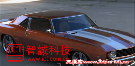

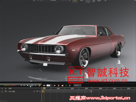

3 I) Y! e* F2 ~8 z动画拍摄方式二:悬臂相机: B& S5 m  l4 R6 g* K
4.png - s+ f7 i& S& P+ T) `, p0 E: ?
+ c) y. ~. H. J, [  j通过悬臂相机的应用,可以实现自下而上的拍摄。 # u0 A6 q3 `+ `9 `
! O) O& X0 C) h5 v9 b2 u8 Q8 Q
5 i0 h4 g6 A1 v3 W动画起始端相机视角+ D0 p) t4 c# @! @: x( N, o/ n
8 M0 B# |0 I) ]% n 6.png 5 o% n9 m/ I% W  d, ?
相机终止端视角, v8 v4 @% R$ F4 D  g

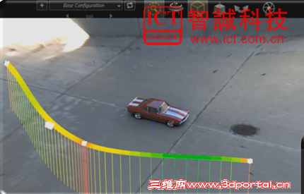

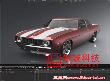

# m3 s& y2 M: G# ?! D拍摄动画方式三:环绕相机
; F  a; t: d3 ^ 7.png 2 `; [6 [! B/ O+ @8 ?$ l3 [
通过相机的环绕将产品的各个角度呈现出来,使更多的细节呈现给客户。在呈现出来的相机路径中,我们可以改动相机的在关键点的路径位置,得到我们所期望的相机运动路径, 路径中,颜色代表相机运动的快慢, 绿色为最快, 红色为最慢。同时,无论相机运动的快慢,都会以一个稳定镜头将运动记录下来。4 l" x( v1 K, g) \+ W% \
6 @3 d% m0 Y) o$ v* c6 e
稳定视角:+ `; ^9 [! u2 q0 c5 D" _9 V
* O7 G% d% E  M" J2 ~3 n6 x) c. F2 e8 P
: u9 n" o5 |' m! Z: |( @+ u 9.png * e& c* v( o& r
动画起始端相机视角
- G; [; m' O- P) n( J: G( m. }* h+ ]8 {  {1 D( l
10.png # U% B% e- ^5 l' _
动画终止端相机视角& Z) b' y+ Q  J6 z1 R5 Q

拍摄动画方式四:变焦距相机
8 M  J; _$ V9 I3 ]- h" w( D在动画生成的过程中,通过对相机景深对焦添加动画,分别在动画起始帧和终止帧添加不同的对焦位置,就可以得到焦距的动画。把模型专注的焦点呈现给观众。# q5 o) O" K( l

在用SOLIDWORKS Visualize渲染动画的过程中,我们可以用到上述四种较常见的动画生成方式,一方面简单易用,一方面生成出来的动画效果会很直观很生动,再配上背景音乐及相关注释,那么我们的产品宣传片就可以达到很吸引人的效果。0 W" Y( m: u' B- v# l( Z  J, R
