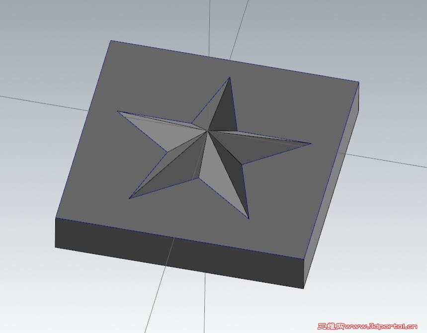

隔壁论坛做的刀路是方形平面部分加五角星部分,做的很不错,想拿来用MC练练手,自己做了个图档,但刀路做出来,自己觉得都不是太完美,请高手指点一二,如何能做出就MC而言的完美刀路!

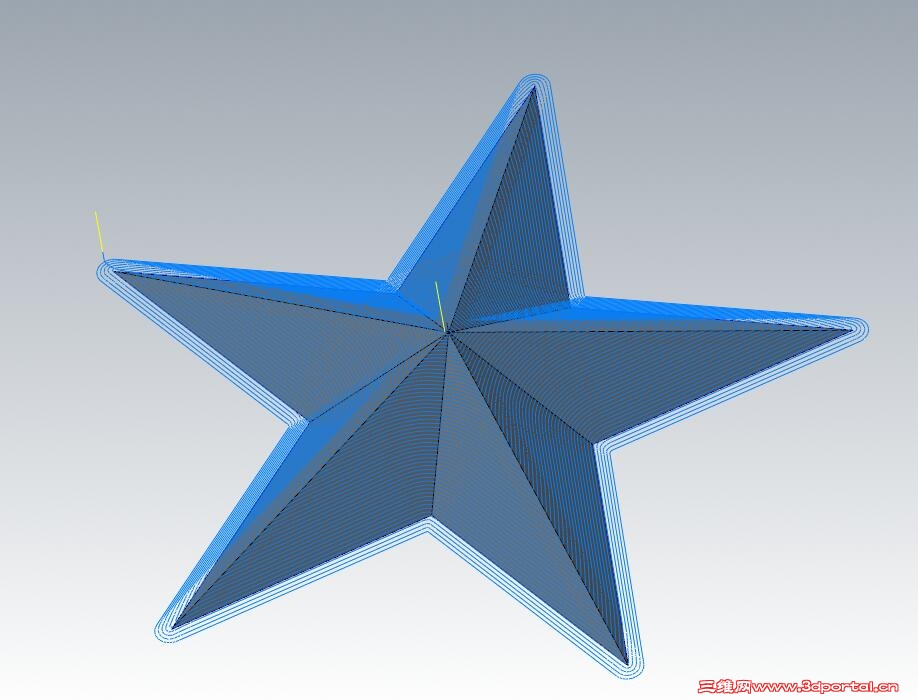

这样做好看,但时间太长,不实用,还是平行吧,最直接实用

图片中的刀路是哪种啊?
发表于 2017-5-3 09:03:08 | 显示全部楼层 来自: 中国福建厦门
二楼是powermill出的刀路

很多策略都能做的,投影 扫描 熔接 这3种肯定都能做出这种效果来的,其他肯定还有方法,多摸索试试就好。

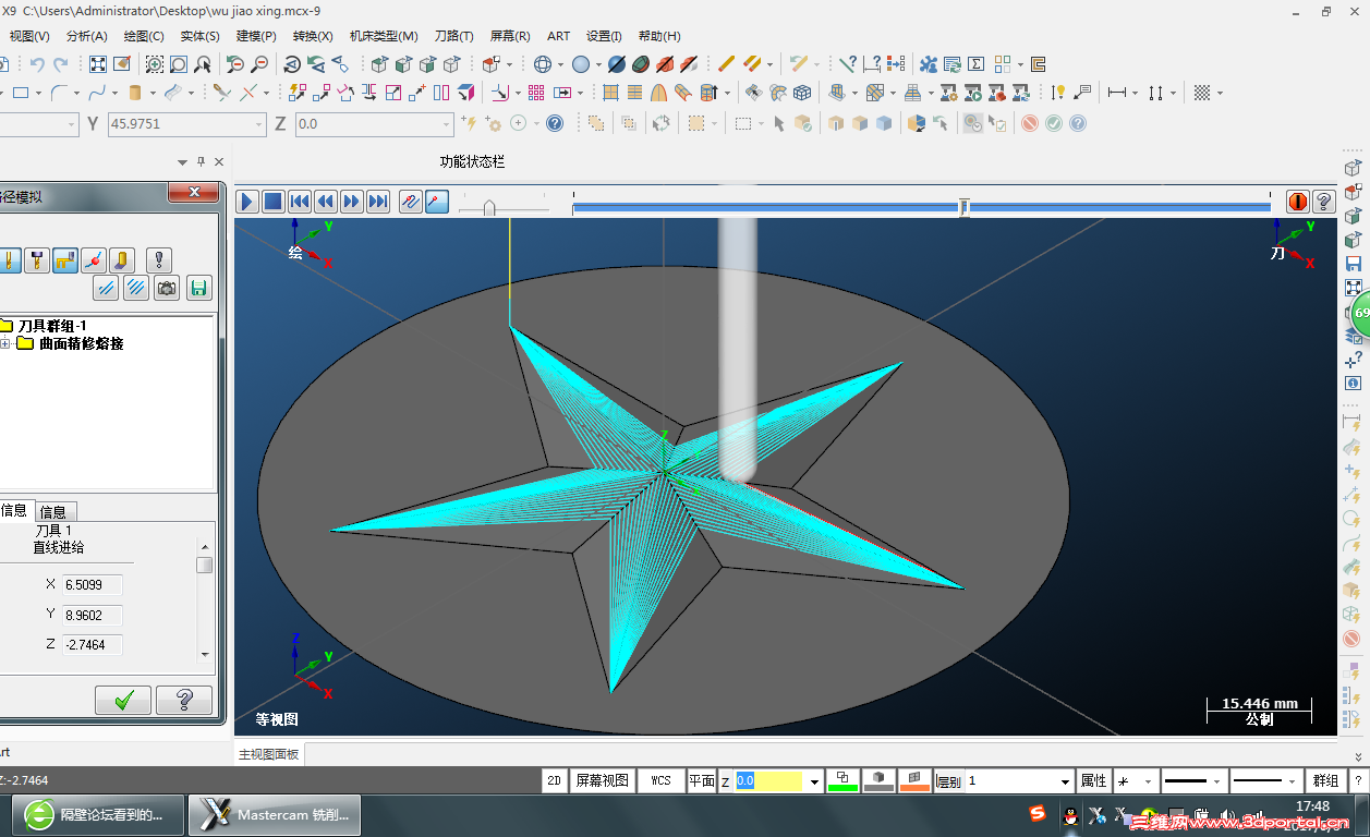

我用MC做出来的刀路,比较满意的是环绕刀路看着还行 环绕.jpg 10个的平刀( {8 s( O& d+ p, U6 e2 Q0 G) z

我用熔接做出来跟您的不一样啊,能上传您的刀路学习下吗?谢谢~~

; p& E* Q$ y2 j7 C' u  h- Q! |谢谢提示,做了好几个刀路,还是对这个比较满意,觉得比你的合理一点:lol::lol: rj.png # L7 o, @! \( T. E. P1 h+ H% ]

* l3 S1 K2 |. t, L9 ~" g谢谢提示,做了好几个刀路,还是对这个比较满意,觉得比你的合理一点
, I2 d+ G1 p; c4 F  e+ l请问这个是什么刀路啊?" T- N! K( P$ \2 K
发表于 2017-5-9 14:39:53 | 显示全部楼层 来自: 中国福建厦门
williamkangta 发表于 2017-5-9 10:13/ A: g: ?7 J$ `, s/ S
请问这个是什么刀路啊?
. ]4 d, ~8 ]& l' z( {熔接
