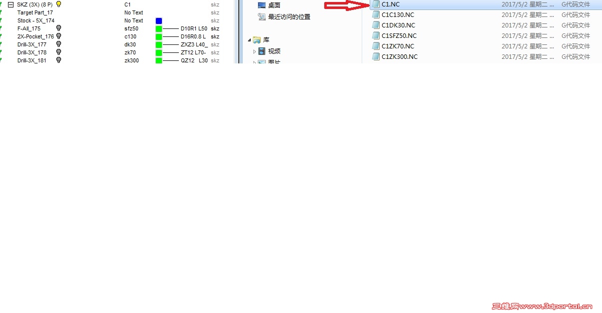

后处理是坛友xiagq分享的http://www.3dportal.cn/discuz/forum.php?mod=viewthread&tid=1393427分割时当最后一个程序如果是多个程序合并时好像不会合并。C1为未合并的程序。当刀具直径相同,刀具名不同时分割也有问题。& X% q6 G0 O( b& d8 M
另外想问下各位前辈,按照备注分割程序后处理时如果同一刀路文档内出现多把不同刀具时报警提示能否实现。, J1 s/ y. N" Y4 k- j
我正在研究做程序单,就缺一个合适的后处理,望高人伸出援手。谢谢& Q2 e. b. d9 S) P

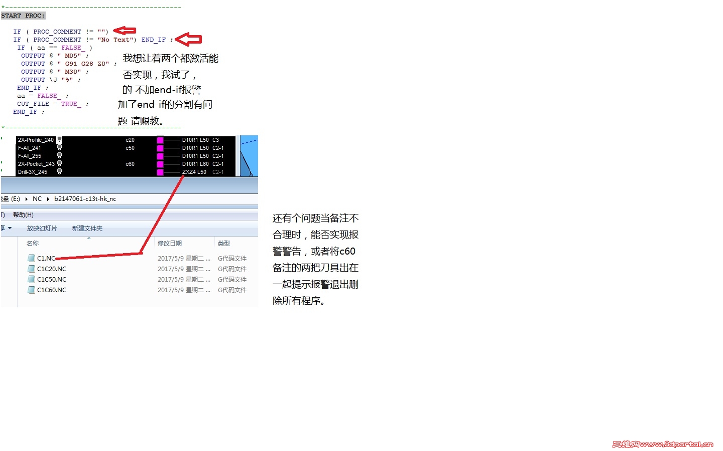

 楼主| 发表于 2017-5-9 20:58:31 | 显示全部楼层 来自: 中国浙江宁波
http://<img src=\'http://img.027cgb.cn/20170508/201759422407433177.jpg\' />
  f: y5 k" }( Q- S' f5 y$ {5 u4 r/ w这个问题已经找到解决办法了。就是必须把需要合并的相同刀具备注里要有 No Text; N* V$ v+ Q1 {6 E* N% Y  K
我现在想要激活这两个无法实现,大侠可有高招。
 楼主| 发表于 2017-5-10 18:26:42 | 显示全部楼层 来自: 中国浙江宁波
这个不知道能不能实现
