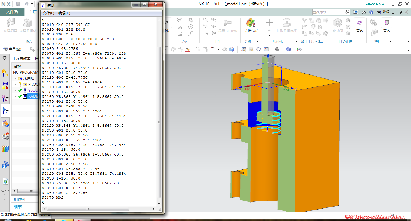

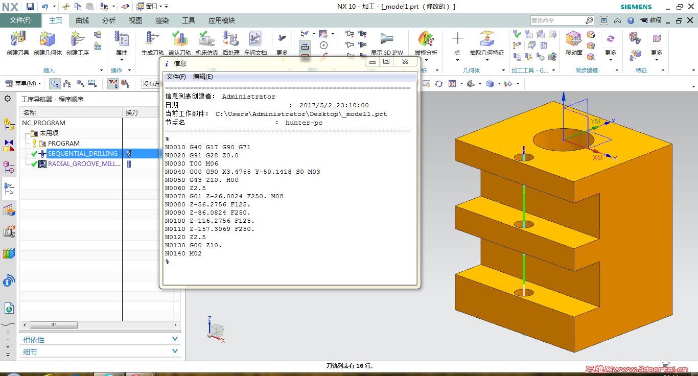

这两道题如下:
& q! I7 L) t7 k3 j4 n3 h  C4 n2 ~1、钻孔:做成一样的,不要手工干预。
% M" }3 [9 f' i( Z* Z+ B* ]2、铣槽:从中间开始,向上和向下铣槽,同样,不能手工干预。(和原题略有不同,避免投机)
% u  |; F1 @- @. f! z+ n3 b) _
; F8 w- R# d) G" z不能手工干预是什么意思?就是不要画些点,线去完成。0 G+ E# u9 P7 b- J
为什么有这些要求呢?因为CAM发展到今天,多数情况是不用再做一些辅助的东西,而且对于复杂的零件,每个地方都去画辅助线很耽误时间,也不现实。

 楼主| 发表于 2017-5-3 09:18:27 | 显示全部楼层 来自: 中国贵州贵阳
羲和望舒 发表于 2017-5-3 09:10 static/image/common/back.gif* j( M1 @) q! y6 O. y
又来打脸啦,在这里感谢CCTV,MTV,以及中华尿床小能手
, x0 t* V8 U7 o/ l6 w! d# N能人搬救兵了,难得。
8 f& X$ Z/ z- \( x: \  L' F4 a8 S槽宽手算的吧,给你50分。! o0 h& R  o! {/ r
铣槽从中间开始,分别向上和向下,看清楚。
, p  e. p9 F# V% w钻孔呢?搞不定说一声,不如你再叫救兵。1 u. `' f; R0 m4 S& H
