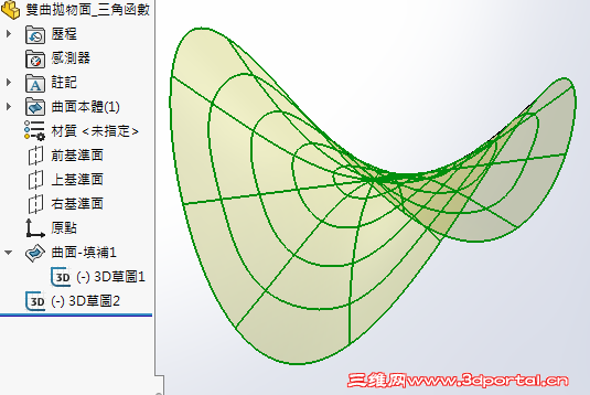

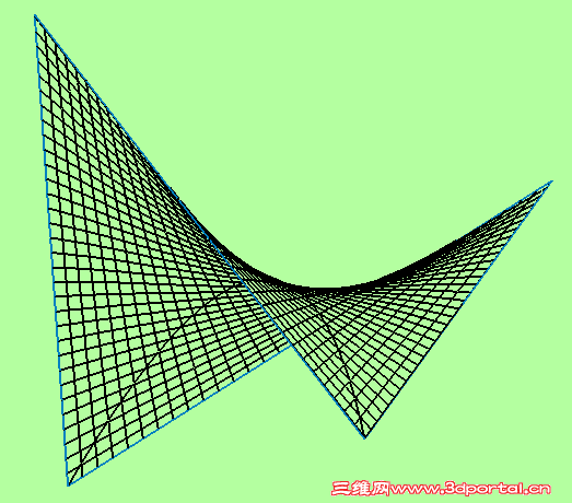

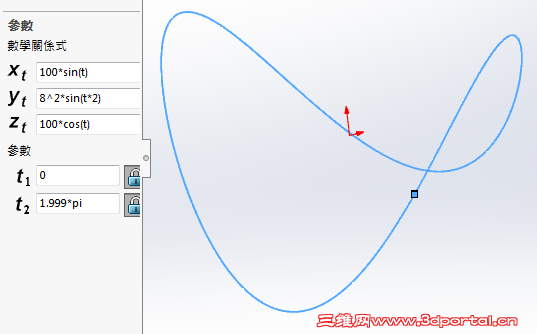

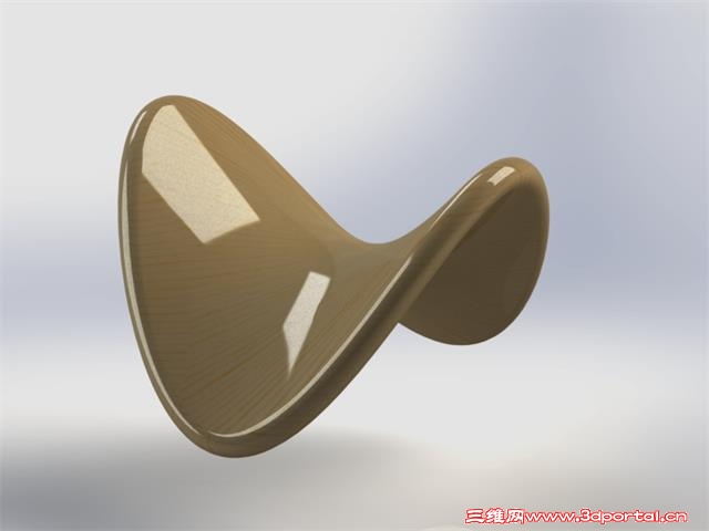

他網做的練習,參考!

赞     这就是个马鞍
点评
謝謝支持,所以也叫做" 马鞍 "曲面.  发表于 2017-5-7 14:36

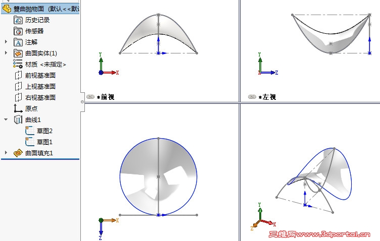

这曲面既象马鞍又象薯片,试了一下,这曲线可以用投影曲线方法得到。- n( C5 W4 S* z% s# U% X

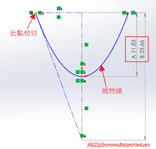

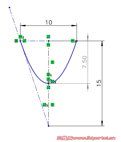

拋物線如附圖,有個特性    B/A=2
2 R/ p& Y2 H: ?( q' @
* Q, f0 [. W% L+ {7 C9 K所以这拋物曲线非用一般的投影曲线能夠得到的。
- V( M* S5 I* l, w' x5 y

不明白梁大的意思。 如图,在斜线和抛物线相切的前提下,有两个变量可以调,要B/A=2好象并不难啊。 [attachimg]2312507[/attachimg]  详情 回复 发表于 2017-5-9 12:09

ryouss 发表于 2017-5-9 10:01
" a$ c4 e& }+ A/ Q: m. J拋物線如附圖,有個特性    B/A=2
) v3 Z" ?. m( F( d' D9 M8 Q/ E, T2 i
. H' J  i. F  }3 Q所以这拋物曲线非用一般的投影曲线能夠得到的。
6 |6 s6 D. x3 p不明白梁大的意思。3 o) L( E: U' n% Y5 V

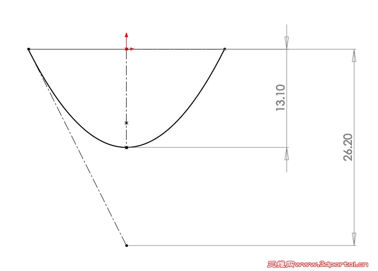

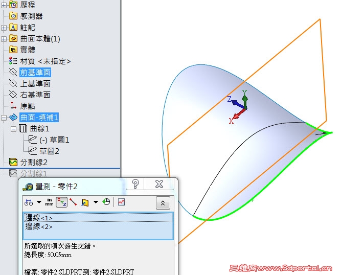

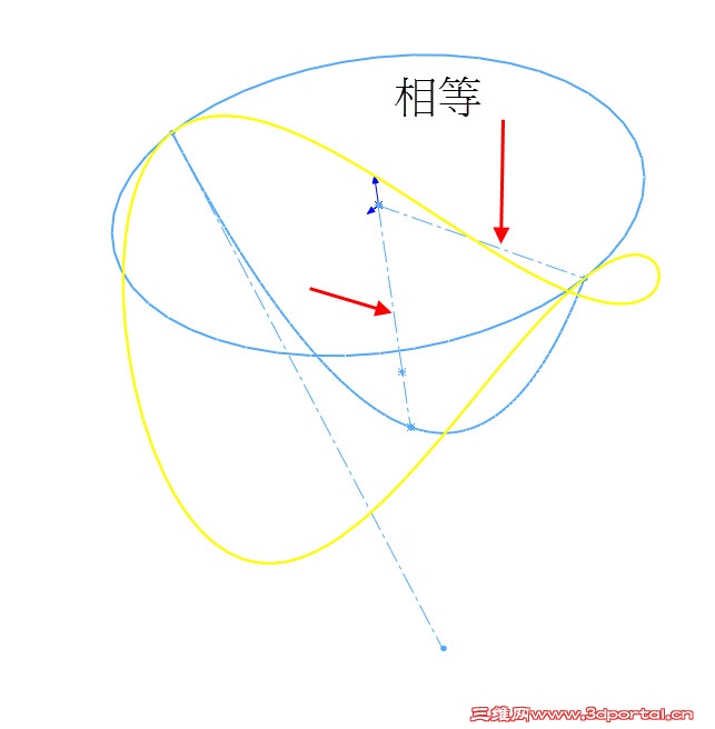

发表于 2017-5-9 12:58:21 | 显示全部楼层 来自: 中国台湾
一草圖圓一拋物線  限制相等就已經是B/A=2  再從基準面分割驗證曲線長都是相等長; A+ U; O) ]4 q8 `8 l, V- |! a

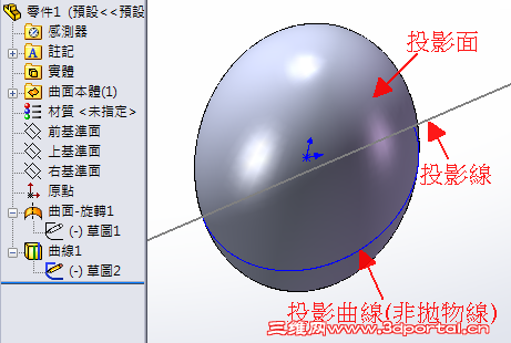

 楼主| 发表于 2017-5-9 13:48:37 | 显示全部楼层 来自: 中国浙江嘉兴
keilei001 发表于 2017-5-9 12:09  A6 Y& D8 g5 Q% v& P. b& h8 ~
不明白梁大的意思。
: M) N. ~$ Q/ d3 U如图,在斜线和抛物线相切的前提下,有两个变量可以调,要B/A=2好象并不难啊。
; @; v6 I! J' {( P7 H2 N+ {
"这曲线可以用投影曲线方法得到"( N0 u" O% r. v5 f
我是理會成如下的,那投影的曲線就非"拋物線"。; C( v: W( ^; r/ A

发表于 2017-5-9 14:39:08 | 显示全部楼层 来自: 中国广东肇庆
3 I, ?/ u3 E/ R# {
ryouss 发表于 2017-5-9 13:48
# M. @- i" y. E& k4 V& u( P, L"这曲线可以用投影曲线方法得到"
% d& v* Q+ J4 ?- D  J) l( K2 T我是理會成如下的,那投影的曲線就非"拋物線"。
0 \5 _0 p0 C9 U2 Y4 Q" O' [7 g我表达不当,让梁大误会了。
; {$ x4 `8 g7 C" @我的意思是用两条平面的抛物线投影成为3D空间曲线。% Q4 Y- w2 B! U4 n( X3 ?+ q
方法和7#的hidingman大大相同,只是所用草图不一样,hidingman大大是用一个圆和一条抛物线,我用两条抛物线。  I$ I6 \) W9 S- W6 m
