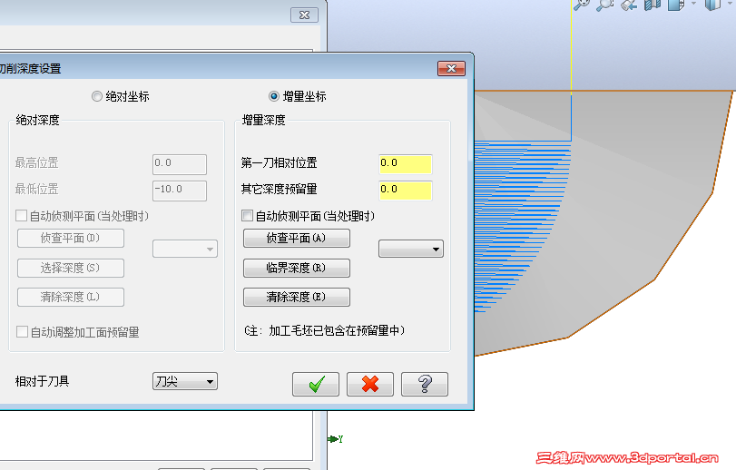

第一刀下去那么多,肯定有问题(50R5刀)

 楼主| 发表于 2017-5-8 21:49:19 | 显示全部楼层 来自: 中国
选装修也是这样啊

发表于 2017-5-9 21:36:28 | 显示全部楼层 来自: 中国台湾
你切削深度是怎麼設置的?有檢查一下嗎?如果你第一刀就是設那切深那這邊怎麼改也沒用
 楼主| 发表于 2017-5-10 19:50:02 | 显示全部楼层 来自: 中国
et111403 发表于 2017-5-9 21:36
3 }' j# P3 F% M. L你切削深度是怎麼設置的?有檢查一下嗎?如果你第一刀就是設那切深那這邊怎麼改也沒用
* w* |, D# r' \5 Q% f8 A没有设置那么深啊* S  r& k2 Y) r1 j/ R

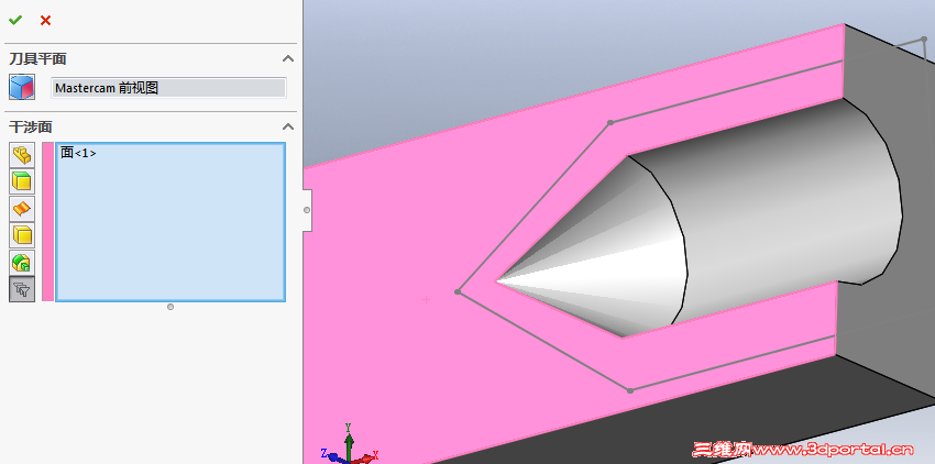

发表于 2017-5-16 16:41:00 | 显示全部楼层 来自: 中国江苏
干涉面留0.01的余量 或者加入干涉面。
 楼主| 发表于 2017-5-19 19:15:01 | 显示全部楼层 来自: 中国
瓜子壳 发表于 2017-5-16 16:417 @1 s5 i/ m0 m& v+ O+ V9 C
4 k$ i- Q1 L) v7 k6 B4 {+ o
1.png 2.png 3 C  }4 ~( c7 n7 h) W7 O; c- r1 u
 楼主| 发表于 2017-5-19 19:15:38 | 显示全部楼层 来自: 中国
加入还是撞刀
