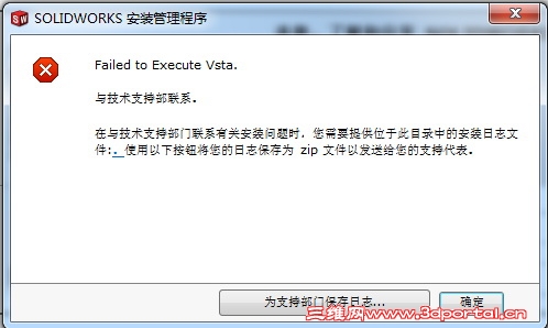

原来笔记本上安装的solidworks2016sp5,卸载了安装solidworks2017sp3时出现下面的如何解决,谢谢8 n/ [0 x+ ~: y( T  B/ p- t

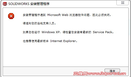

 楼主| 发表于 2017-5-9 14:06:43 | 显示全部楼层 来自: 中国江苏苏州
solidworks2017sp3安装
本帖最后由 wlm508 于 2017-5-9 14:07 编辑 & ], A: k- j6 [
5 }. Q1 ?% \& X, c
: P$ H- S. ~. K! p) h5 _再重装又出现下面的图标) I2 P8 ^5 h/ F/ Z$ Q$ q6 `

发表于 2017-5-11 16:11:43 | 显示全部楼层 来自: 中国辽宁沈阳
应该是这个共享组件的安装没正常执行Visual Studio Tools for Applications (VSTA)
4 u8 K! p6 \# N' a不安这个试试
  k# G/ j4 d9 T6 G或者手动安装这个组件,安装源目录\prereqs\VSTA\vsta_aide.msi,双击之,看看出啥错误信息
 楼主| 发表于 2017-5-13 11:53:39 | 显示全部楼层 来自: 中国江苏苏州
本帖最后由 wlm508 于 2017-5-13 11:57 编辑   G/ z- o* ~% f& U2 o( G6 A9 K
+ u* k" s; X% W0 X" z9 C; @回复6楼:双击之后提示安装,点安装后一会后就不见了
 楼主| 发表于 2017-5-13 11:55:20 | 显示全部楼层 来自: 中国江苏苏州
回复6楼:双击后提示安装,开始安装后一会儿就不见了,我再装sw,同样出现上面一楼 的情况
 楼主| 发表于 2017-12-20 10:12:38 | 显示全部楼层 来自: 中国江苏苏州
我将注册表也手工删除了,还是不行,上面 的情况一直无法解决,谁能帮忙解决啊。除了重装系统就真的没法解决?郁闷死了
