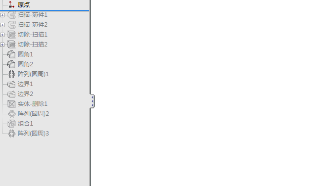

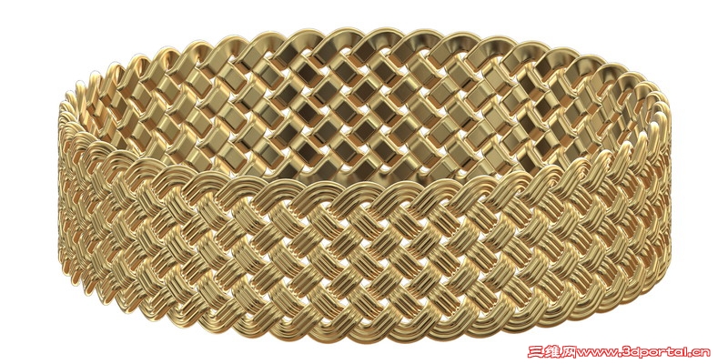

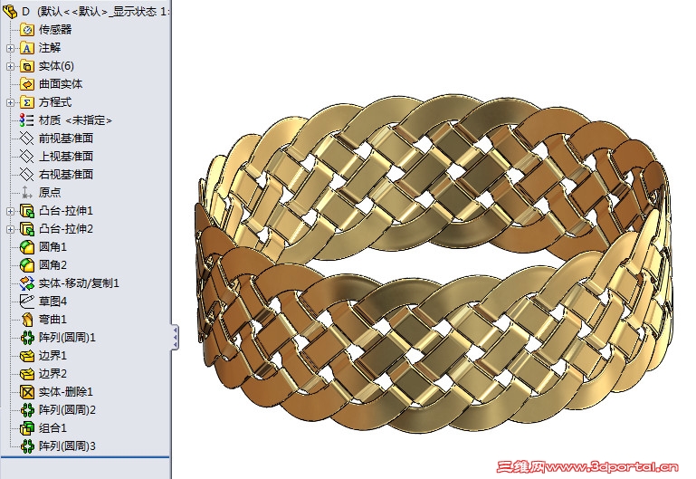

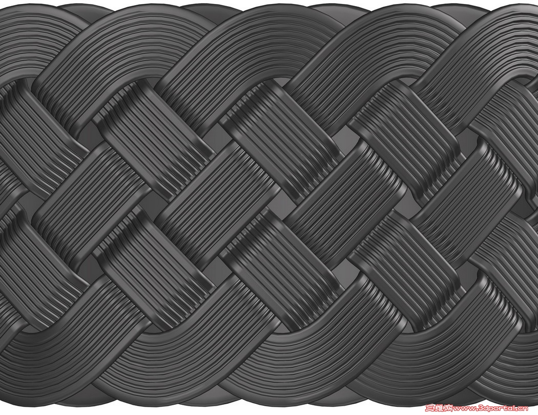

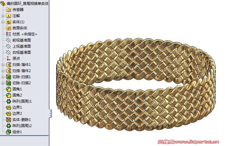

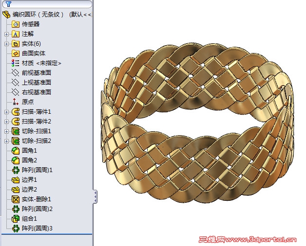

! }& a0 p; S- v8 g' C编织圆环建模,看大家有什么好方法。  g/ V2 u/ ?  Y
多谢版主加分,以下是我的做法,请大家批评并期待更好的做法。
; a+ n- @* @) t$ k% b& q
/ w1 V- j% J: u3 j! B
9 {4 ^* {- \9 m/ z# {0 N6 o 2017-06-15_212323.jpg 6 @2 Q7 J* x$ A, [3 G
6 Y8 A0 [% ?5 j2 p9 n( L 单实体条纹.jpg . A8 K6 f/ t8 v" A7 z  w& v

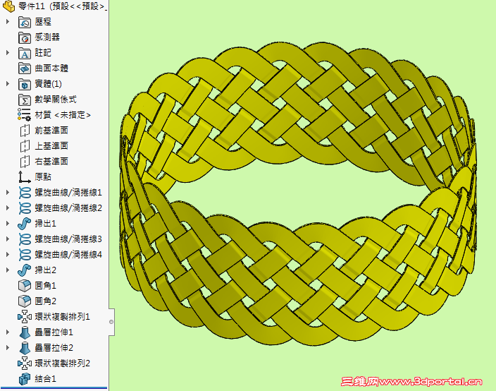

本帖最后由 ryouss 于 2017-5-14 13:59 编辑 - b8 j" ?8 ]! t( M4 v6 u
8 r2 N& R3 f) B9 w) n另個做法3 K; E0 u  r- |/ E' D
! f4 ?2 N3 Q: C2 H& t$ z# D0 U3 O4 V9 B
: l. Z6 G- i. Y) [! Z5 s
点评
多谢梁大分享不同的做法。 梁大的做法我也试过,因为编条的侧面是螺旋面,我觉得基准面不好定。  详情 回复 发表于 2017-5-14 13:39
asdolmlm + 2 鼓励积极应答和参与的回帖。

 楼主| 发表于 2017-5-14 13:39:48 | 显示全部楼层 来自: 中国广东肇庆
本帖最后由 keilei001 于 2017-5-14 13:43 编辑 : g2 f9 {  h5 e3 v8 u- e# N7 m
ryouss 发表于 2017-5-14 08:08& J' M/ r5 k& ~0 ~; a0 P+ L5 F
另個做法
# n0 ^$ @8 Q% @9 P多谢梁大分享不同的做法。
+ F/ d% Z; g; M# Q2 L9 I4 A梁大的做法我也试过,因为编条的侧面是螺旋面,我觉得基准面不好定。/ S, L% }( W) U: Q- c5 h6 G
; z- i4 \5 k0 d5 J: C/ g! i

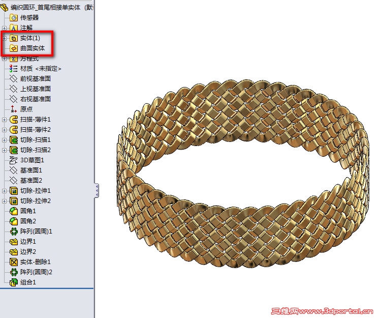

 楼主| 发表于 2017-5-14 13:46:29 | 显示全部楼层 来自: 中国广东肇庆
本帖最后由 keilei001 于 2017-5-17 03:23 编辑 0 y9 V  [" L4 \% q
, p" U$ l3 u8 F+ ^" d/ m* w首尾相接的单实体

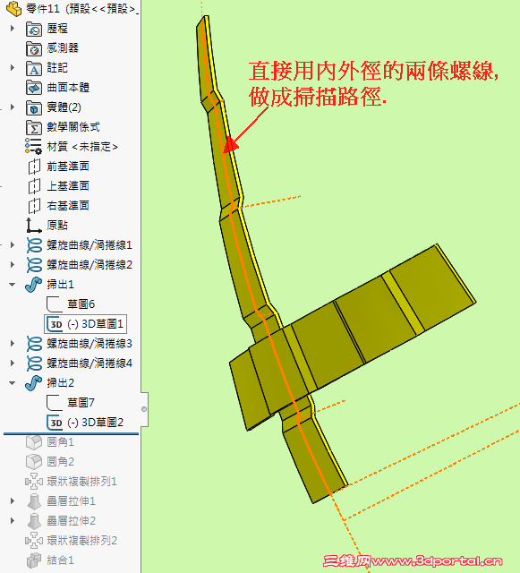

发表于 2017-5-14 14:09:12 | 显示全部楼层 来自: 中国浙江嘉兴
參考! Q, b( d/ h) E5 M2 l' E5 j7 i
4 o6 d3 M4 r$ e
/ ]5 B% l. O* Q! i
; C  ]4 X4 S: J& w6 a8 i. ] 2.png
点评
理解了,多谢梁大指点。  详情 回复 发表于 2017-5-14 14:27
 楼主| 发表于 2017-5-14 14:27:03 | 显示全部楼层 来自: 中国广东肇庆
ryouss 发表于 2017-5-14 14:09
+ D" d# o6 W: p) V+ j# P/ Q. `參考
  T% i( n1 e4 V
理解了,多谢梁大指点。
