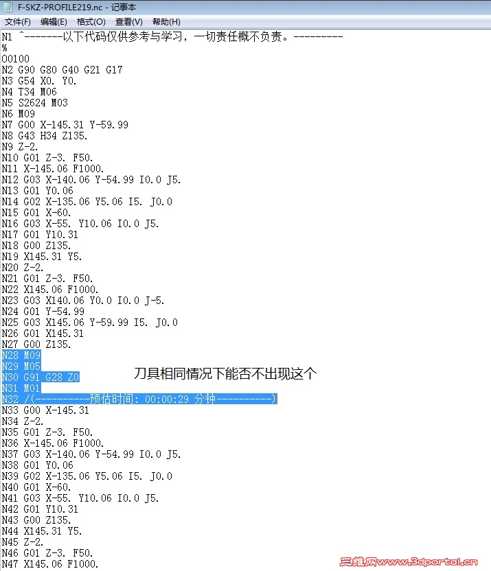

网上下的后处理。想改每把刀结束后选择性暂停。现在有个问题,就是相同刀具不想分割的情况下后处理还是会出现M01。哪位大侠给指点下。

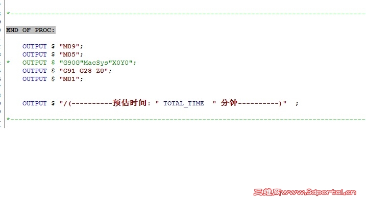

发表于 2017-8-8 22:19:40 | 显示全部楼层 来自: 中国江苏盐城
在 TOOL CHANGE: 下添加
, e6 x# Z8 }& S  N8 [  ?    M09
5 v2 w9 n7 w5 v7 ^3 ~    M05& e. P. B' ?# b3 w
: T- m. u; c; z6 @( b' ?G0G54G90 X..Y...
发表于 2017-8-8 22:22:46 | 显示全部楼层 来自: 中国江苏盐城
你那个是每个刀路结束出现3 i- k' M2 U) y8 |+ o7 b6 s
我这个是刀具改变后出现
