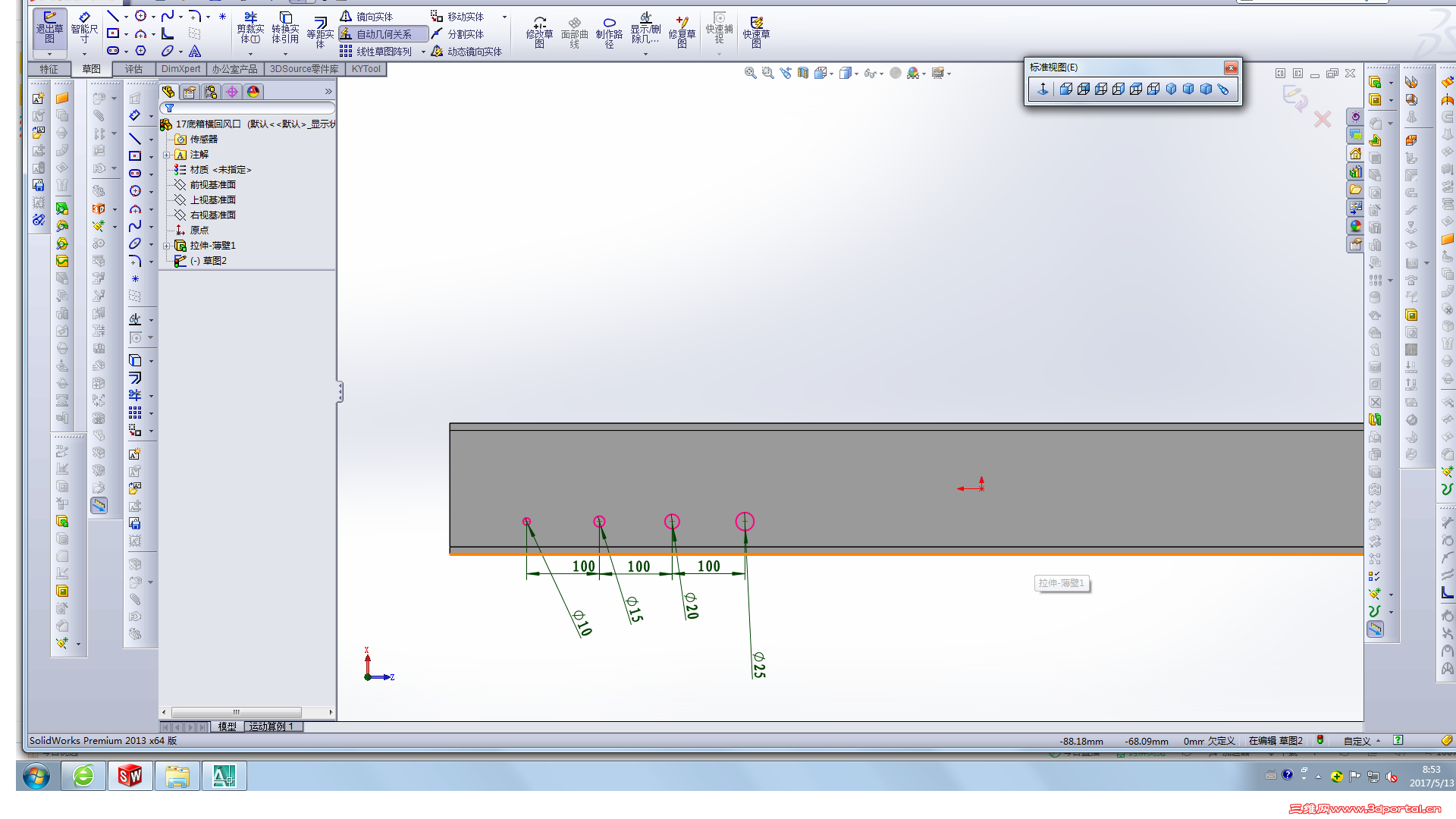

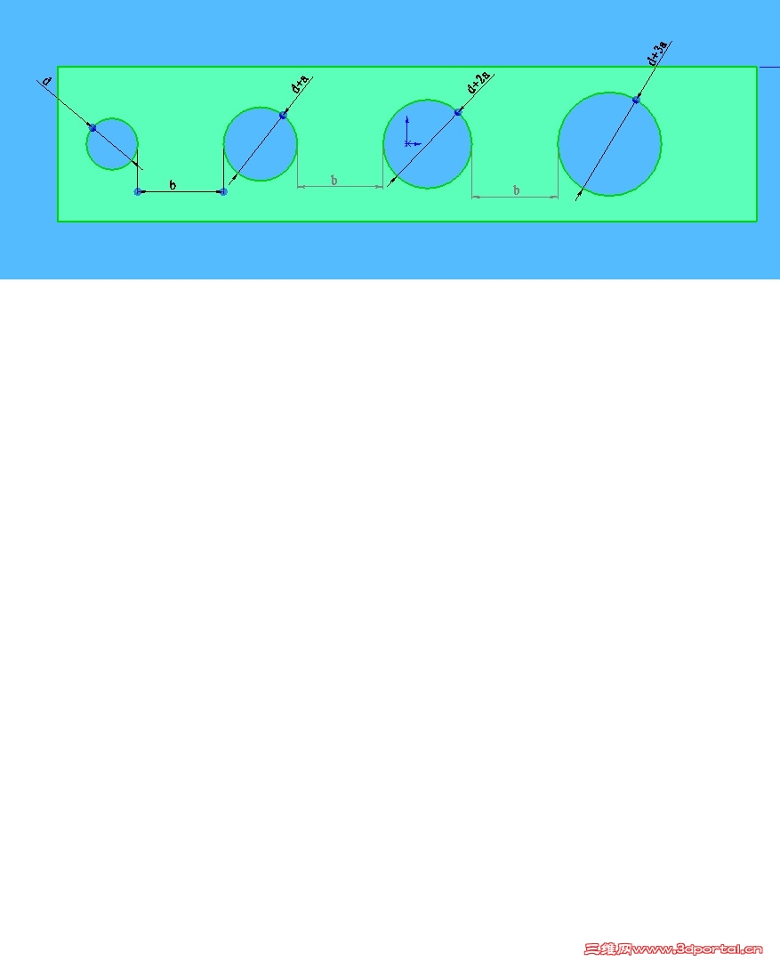

请问大家,用SOLIDWORKS怎样做到孔的直径随阵列个数变化?有点似公式:D=d+(n-1)*a;            D,孔直径,d,基本圆直径;n,阵列个数;a,增加量。如附图所示。可以是特征阵列

发表于 2017-5-13 09:31:09 | 显示全部楼层 来自: 中国浙江嘉兴

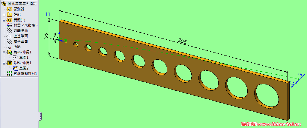

本帖最后由 ryouss 于 2017-5-13 09:42 编辑 3 A* z2 A1 e1 U
7 K$ b- k! t0 U
8 @0 {/ Y  ^: z1 Z: P4 G- ?/ g
1.png / x4 ^+ P9 m7 n- \( H. s" ?
( H2 d7 y0 |9 q4 l1 m; U part1.rar (57.1 KB, 下载次数: 54)
阿帕奇 + 3
发表于 2017-5-13 09:59:21 | 显示全部楼层 来自: 中国河南洛阳
可以实现

 楼主| 发表于 2017-6-17 09:34:27 | 显示全部楼层 来自: 中国广东中山
ryouss 发表于 2017-5-13 09:31
  O; O& p- |% H4 H(2012)
/ Z  Q9 Q+ J' a
谢谢!
 楼主| 发表于 2017-6-17 09:45:57 | 显示全部楼层 来自: 中国广东中山
0 e$ o5 [- Z8 K, k+ b' A* Q(2012)
1 d/ c) k: N2 `3 T
谢谢!看来还是要数学学得好啊!

发表于 2017-11-2 11:04:50 | 显示全部楼层 来自: 中国浙江嘉兴

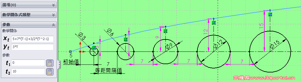

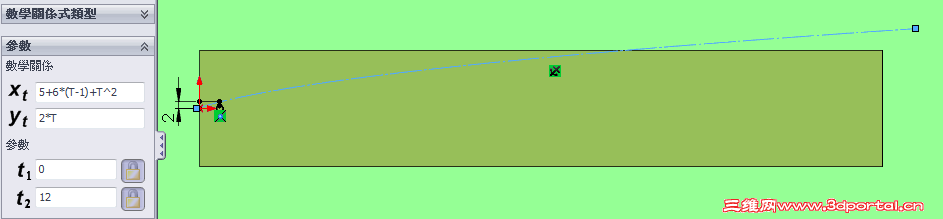

附檔參考+ x9 [4 z* A0 G4 _1 q+ P& S3 f
) B) _' y7 q$ a0 Z
# K0 {* s* b/ `6 h/ \: }重要的是,如圖導出方程式曲線" W$ }8 M1 h( ?! w" Q+ E
, Y5 h3 c/ ~5 ]; p
9 [9 u3 I7 c0 D3 x+ E' g, K3 n) U' _+ ~  c1 g  J/ `
; A- H  a' s" S
1 O3 V7 b$ Q  ?; c7 S: L
07110201.png ' e# a( j4 s' j$ P0 H
# H0 P5 R  e, ]2 y4 t7 Y8 k) Q: [( z! K' {# E& v& z9 C: s5 ?
圓孔等差等孔邊距.rar (66.67 KB, 下载次数: 14)

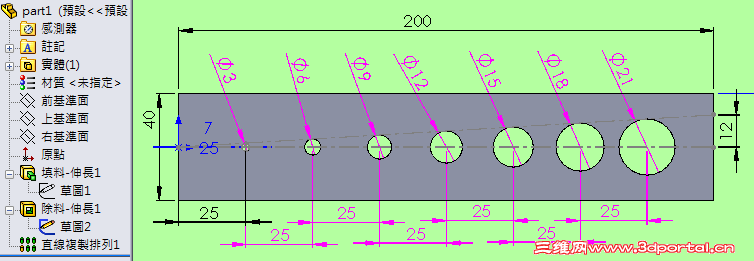

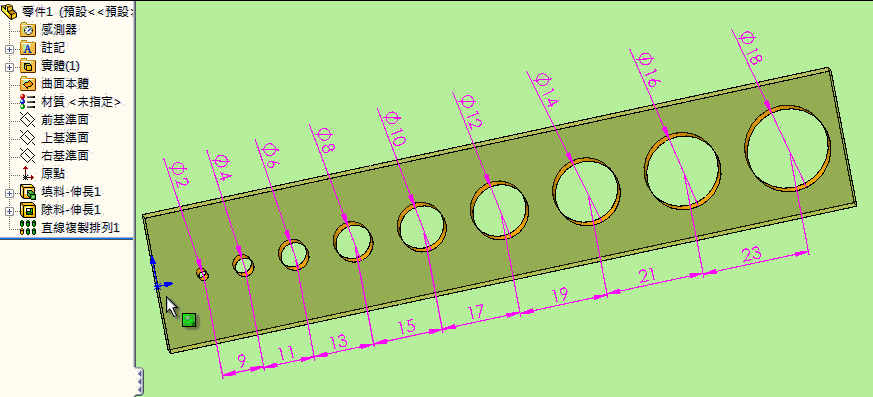

发表于 2017-11-2 14:33:37 | 显示全部楼层 来自: 中国浙江嘉兴
文惠 发表于 2017-11-2 12:312 q. I4 x8 k* b: X; O6 S/ ^" _
感谢大师教学,下载慢慢研究。
- T2 Z2 C+ \8 d( L, B* B
謝謝文大回覆.
$ }& h) K/ e! G( h
" h' K* m. u2 y再舉個例子,研究一下有問題再討論!  F6 x$ ^' j3 d, ^7 I6 ^1 N: e
0 G  Y9 y. i& b- \. C
07110203.png ) \& i8 @' t, O. m' G1 j
