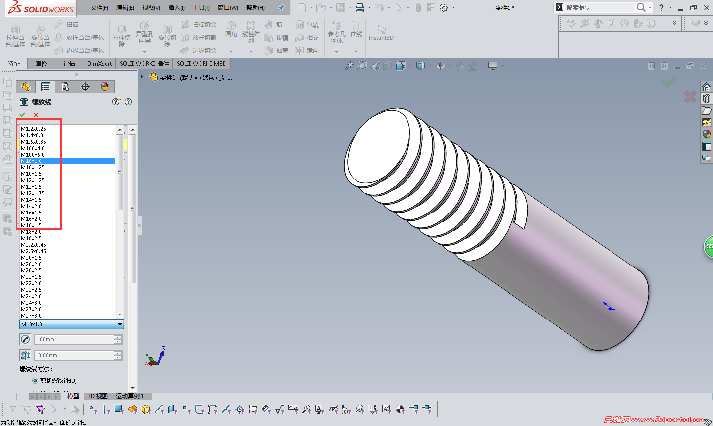

看到2016新增了个螺纹线功能,就下载了个2016SP5装起来了,装好后发现界面真丑,调了一下,感觉好了一点点。7 D6 `5 L7 E: Q# J/ I
重点是这个新增功能,插入-特征-螺纹线。下接栏中M8以下的螺纹规格不全,如下图* K) v4 I! _8 [+ U5 r
1 j5 n8 \1 A+ s( x, ?, ~. y. a

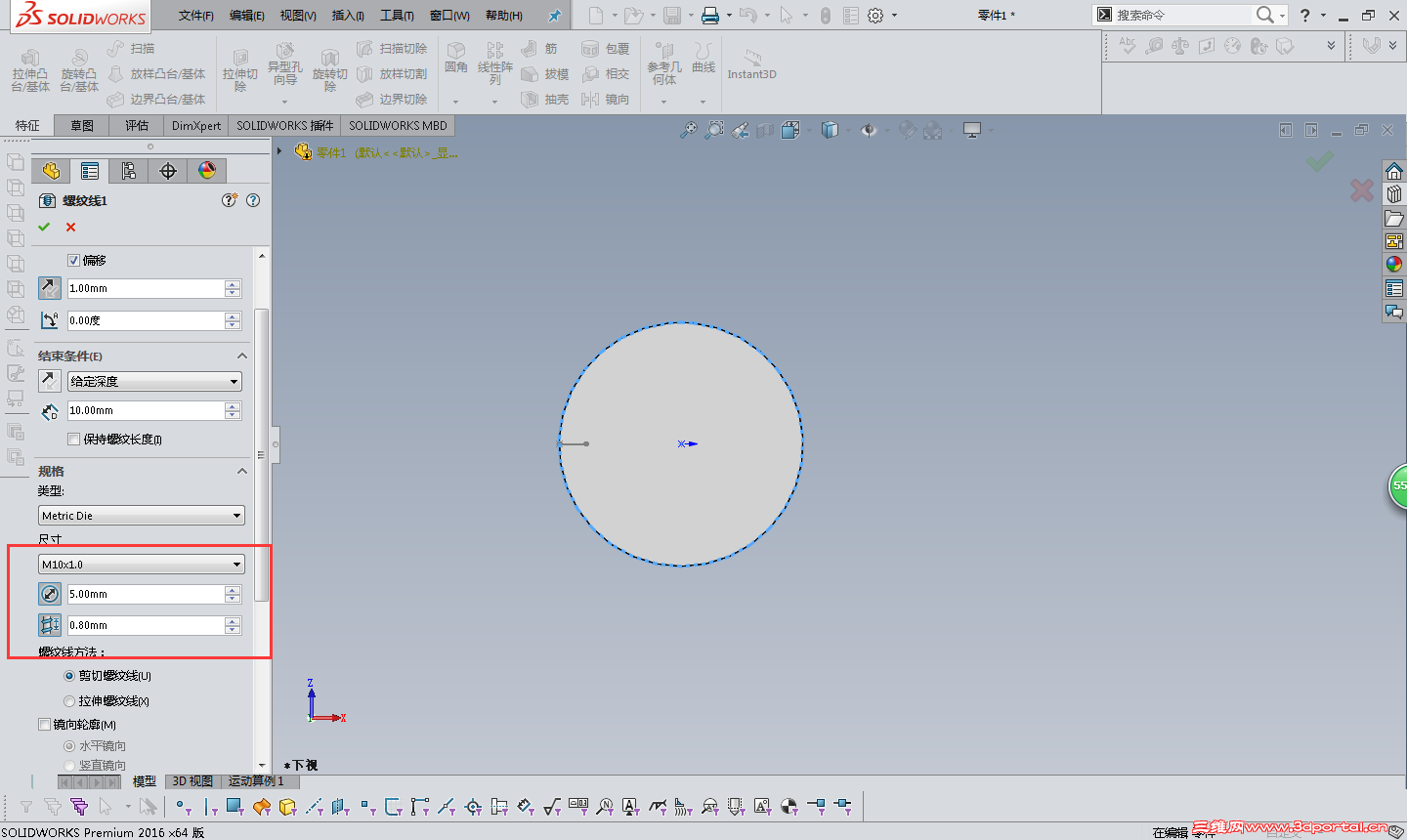

  g4 J! l( D( G直接修改规格参数那里的数值会报错,或者弄出来的不是螺纹。 要画M8以下的螺纹线怎么弄呢?

 楼主| 发表于 2017-5-15 10:37:42 | 显示全部楼层 来自: 中国广东东莞
问题已解决,原来是放在同样的数字前,比如M2的螺纹放在M20一起,M3放在M30一起
阿帕奇 + 3
发表于 2017-5-29 16:59:56 | 显示全部楼层 来自: 中国广东江门
细牙螺纹如M30X2,在表中选有2螺距项也能生成M30X2。
