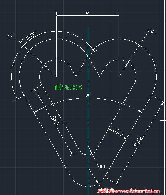

查看: 6357|回复: 42
[推荐] CAD几何作图竞赛题(2017年5月),竞赛结果已公布
发表于 2017-5-16 09:46:33 | 显示全部楼层 |阅读模式 来自: 中国广西崇左
本帖最后由 2005llnn 于 2017-5-27 09:19 编辑 ) k" {" T& D( w1 R4 m8 L
& q( q" J; x3 a0 V# ^1 X感谢会员 oxm44 提供练习; A8 k5 Q- d  n  G4 F
' r$ U4 D/ z7 i$ K3 r' `! v3 z5 F5 E# i5 ?, G9 t/ C! u/ M

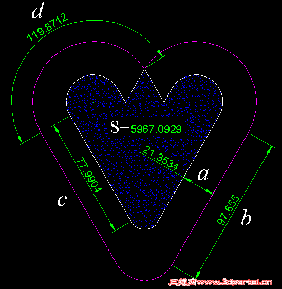

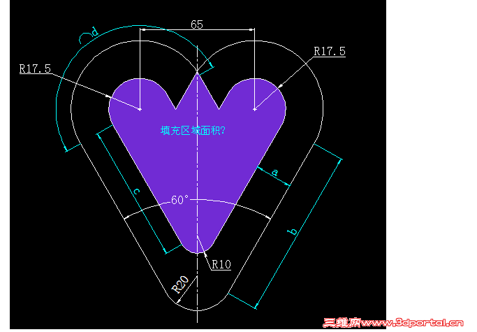

用AutoCAD作图法求出该题要求的5个数值。
( ]) l' n5 N: I: i1 G* f+ `* I3 i8 ^尺寸精度要求精确到小数点后4 位。角度单位必须使用十进制度数,不得使用度/分/秒,百分
) h$ @' `# a. k8 k0 Z度和弧度,精度也要求精确到小数点后4位。& Q6 R$ Q9 h$ K
" {  q( n; [: }) X) c  I7 l5 B参赛会员注意:图片以“附件”形式上传,不要点击“插入全部附件”,! y/ i* A0 ^+ s( `- @& T+ \3 d- E
阅读权限设置为“最高权限”。
  r! [* c2 S4 Q+ }

: ^2 g( v4 {8 q" S- DCAD几何作图竞赛题(2017年5月),至5月23日止. z4 @$ R  X/ [8 }& B
一.竞赛题目(参见附图)
  O0 C8 r6 s" f5 i" z: {0 ]6 T感谢会员 oxm44 提供练习, N0 v- U" ], L1 U5 F
简单点
3 i0 F8 B3 R6 S/ `9 p& P0 Q2 q( ^; z( X! [
& |& {! Z! \2 w# c9 h" w0 \尺寸精度要求精确到小数点后4 位。角度单位必须使用十进制度数,不得使用度/分/秒,百分: K0 w8 k4 E6 \2 O! j
) w1 V9 C7 m6 |0 ^5 K

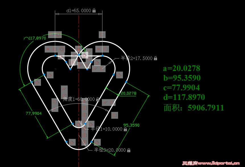

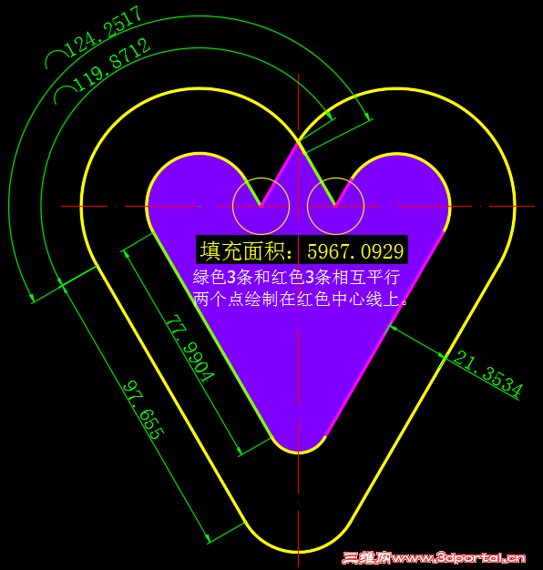

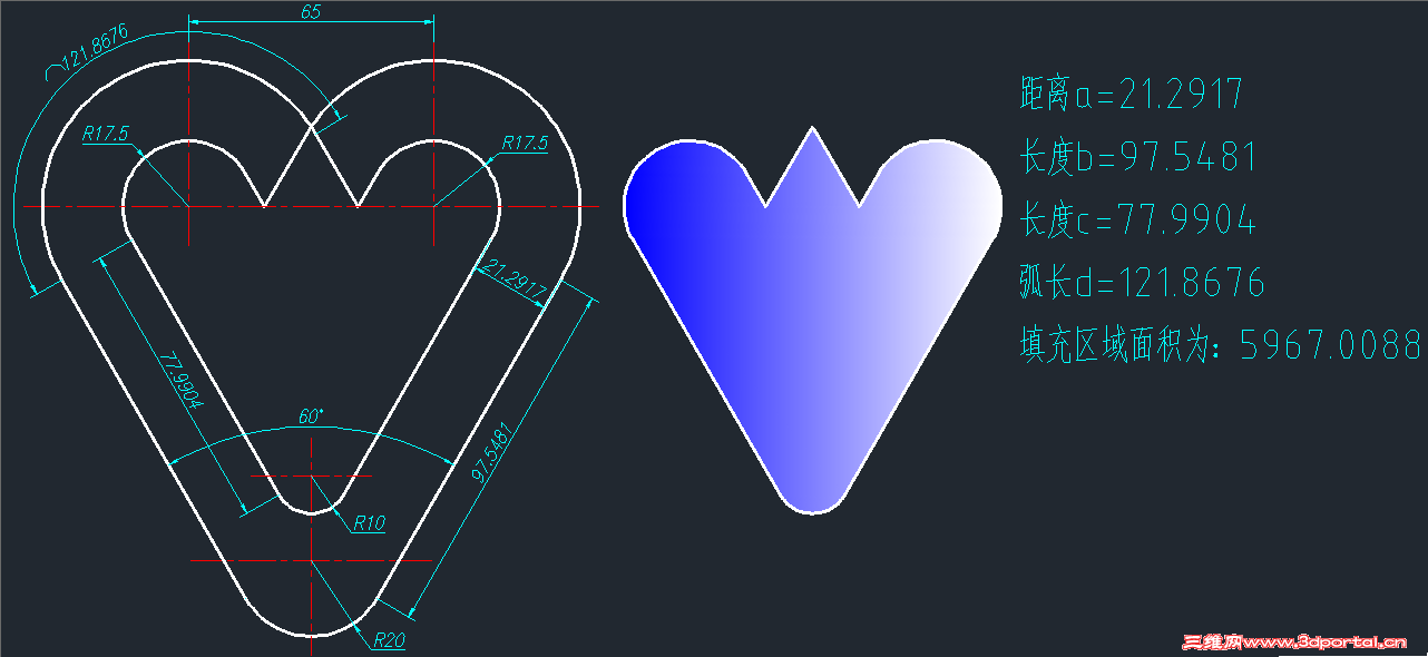

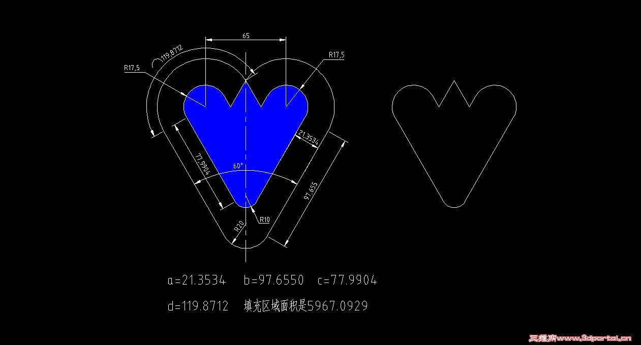

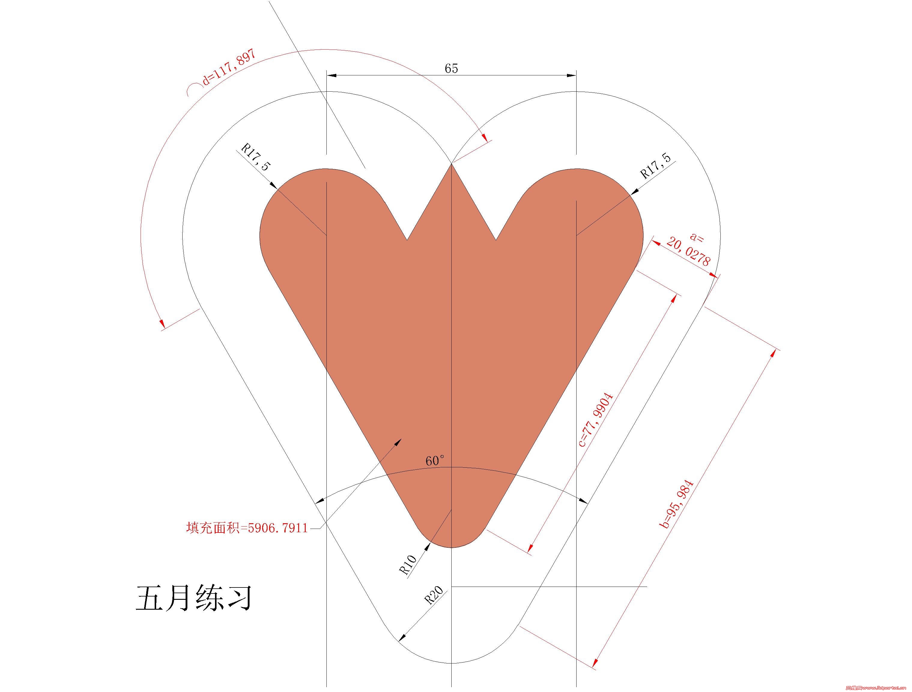

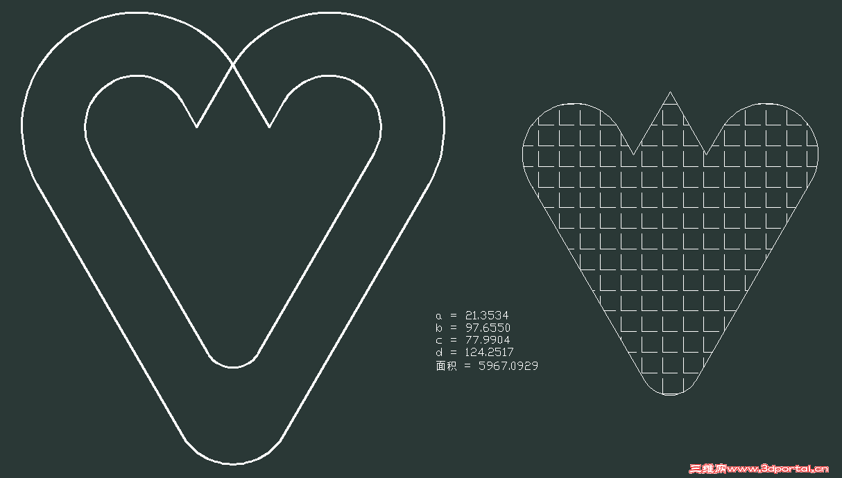

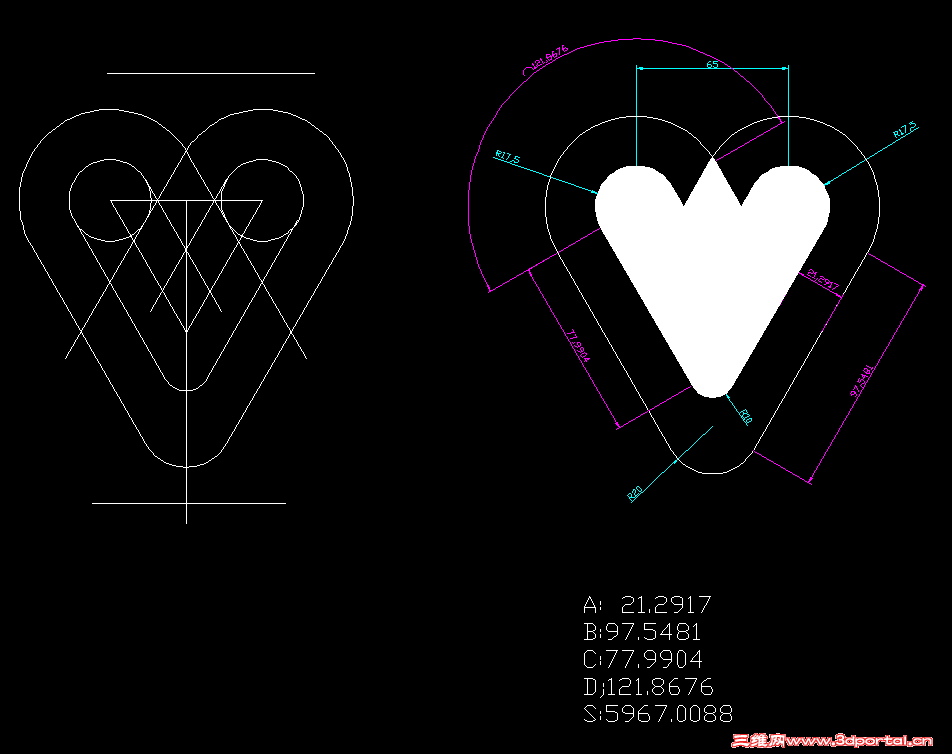

竞赛已结束,评定成绩见下表:
楼层用户名ABCDE正确数

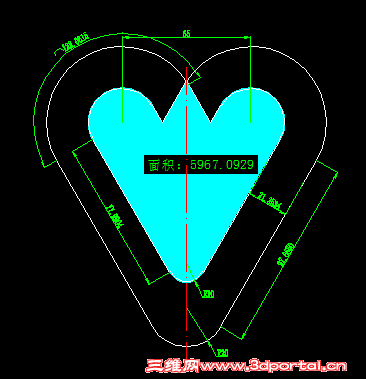

标准答案21.2917 97.5481 77.9904 121.8676  5967.0088
3搜一搜21.3534 97.6550 77.9904  5967.0929 1
4大隐于市21.2917 97.5481 77.9904 121.8676  5967.0088 5
5kuangben820.0278 95.3529 77.9904 117.9031 5936.0197 1
6fengxd21.2917 97.5481 77.9904 121.8676  5967.0088 5
7thor_lsd20.0278 95.3590 77.9904 117.8970 5906.7911 1
8dc6615851621.3534 97.6550 77.9904 120.0392 5967.0929 1
9sihouko21.2917  97.548177.9904121.86765967.00885

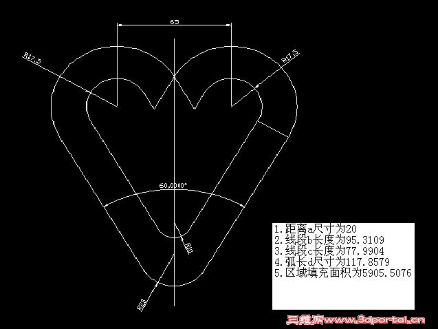

10gerald_lee20.0000 95.3109 77.9904 117.8579  5905.5076 1
11安逸亦如风21.3534 97.6550 77.9904 124.2517  5967.0929 1
12TKG-0921.2917 97.5481 77.9904 121.8676  5967.0088 5
13noname201021.3534 97.6550 77.9904 119.8712  5967.0929 1
14pppsheng21.3534 97.6550 77.9904 119.8712  5967.0929 1
15chenqi21.3534 97.6550 77.9904 119.8712  5967.0929 1

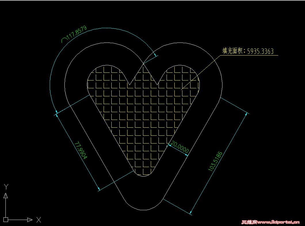

16lixiahui00720.0000 103.5186 77.9904 117.8579  5935.3363 1
17nstarcn    5967.0929 0
18gongwen051921.3534 97.6550 77.9904 119.8712  5967.0929 1
19wheasy02720.0278 95.3590 77.9904 117.8970 5906.7911 1

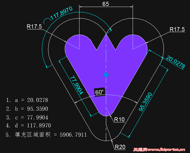

20cbf007 20.0000 95.3590 77.9904 117.8970 5906.7911 1
21wupeiqi20.0278 95.8940 77.9904 117.8970 5906.7911 1
22tangdaoliang20.0278 95.3590 77.9904 117.8970 5906.7911 1
231399335955020.0000 95.3109 77.9904 117.8579  5921.7496 1

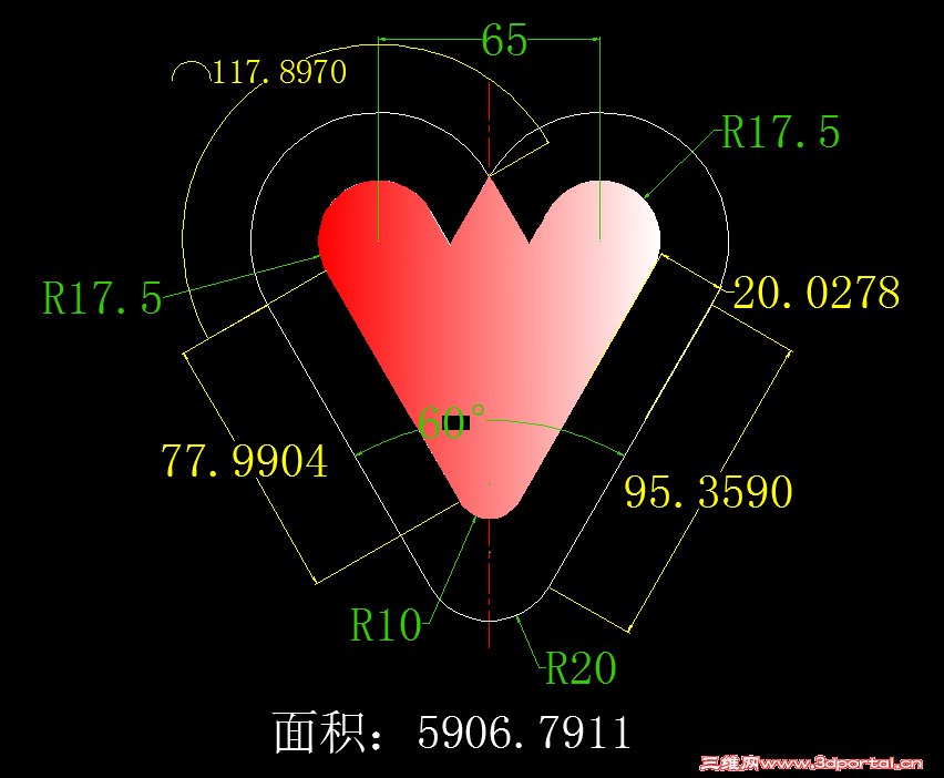

24this3d20.0278 95.3590 77.9904 117.8970 5906.7911 1
注:表中文字为红色者,代表答案错误;空白者代表未提供答案或答案不明确

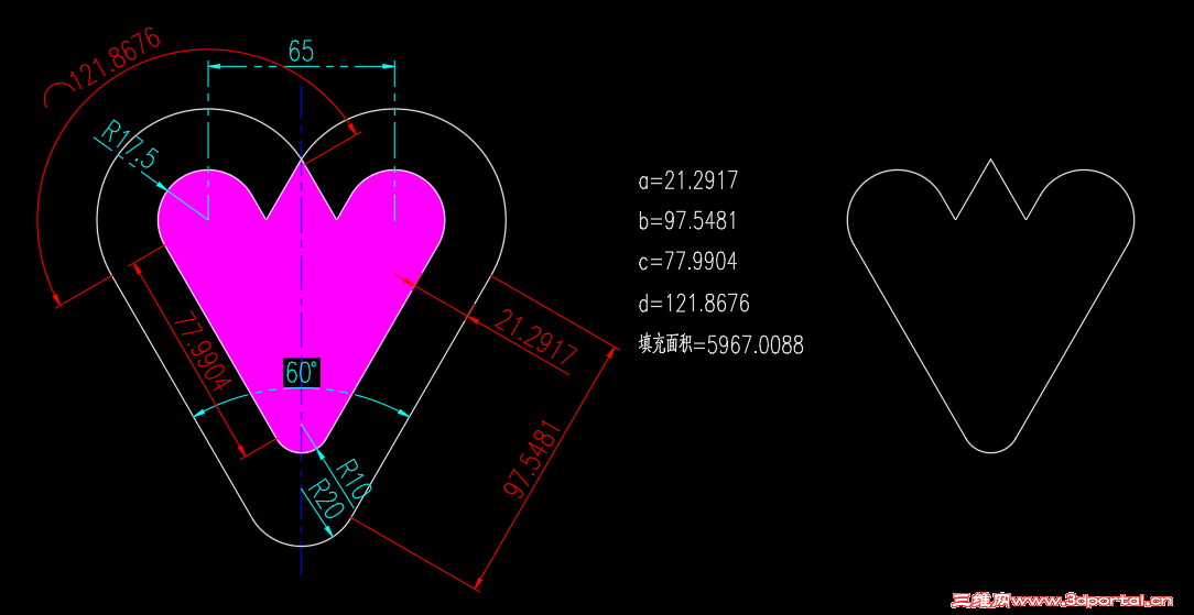

这个题目有点坑,隐含的条件不太明显。
2017年5月习题
2017年5月习题

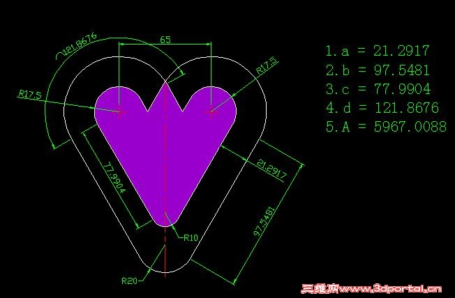

& R) K0 I9 G$ t参与一下本月的竞赛题。
# v6 M; u: Z+ m9 J$ G+ |- w+ y; D
参加竞赛题题

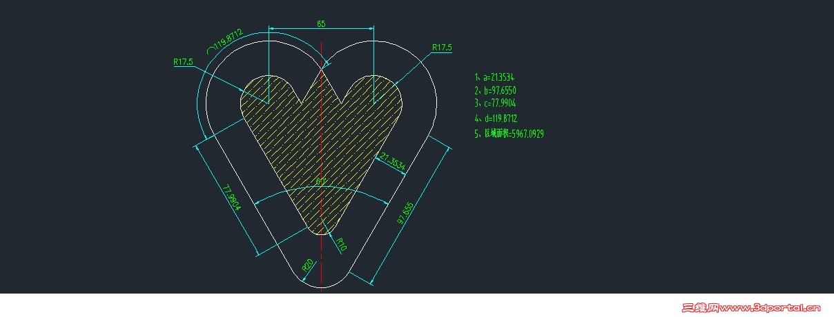

本月答题: QQ图片20170517141147.png 0 j; n* |7 G# y/ d$ l/ v* f

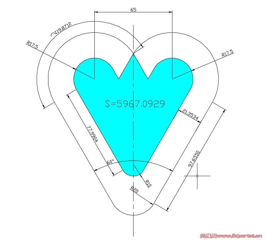

按照以前的提示,沒有標明的條件都是推測,非確定的話,,sw的2d約束都做不出唯一解,真的沒問題嗎?
$ z  V& y& c+ [* H; D0523:) r) W; [1 v" j1 E
根據個人理解交作業,,老師說的某關係,完全是推測,尚無法理論證明。

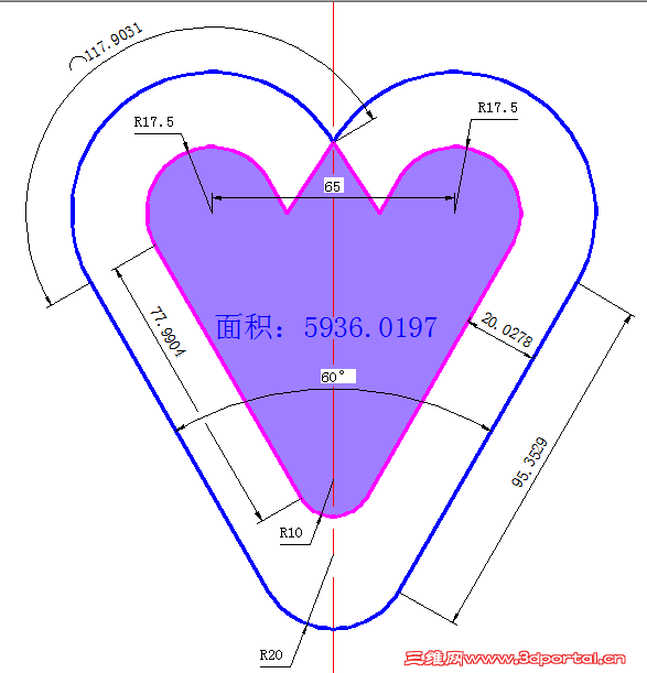

$ `- c# h: ]! Y$ |参与练习,提交啦!

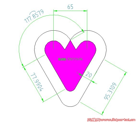

发表于 2017-5-24 09:35:33 | 显示全部楼层 来自: 中国安徽合肥
这一期的题目从答案来看,分歧很大,如果能加条水平线,可能会更严谨一些。+ u' ^6 `% n3 ~3 T7 P
不过我觉得观察还是得仔细,题目中弧长d的标注起点很明显超过了两条弧的交点,很多人都当成了交点。6 u$ i; @' E) ?
另外:a答案21.3534的几位,有几个是用SW软件的2D草图来做的?
2005llnn + 5 技术讨论
