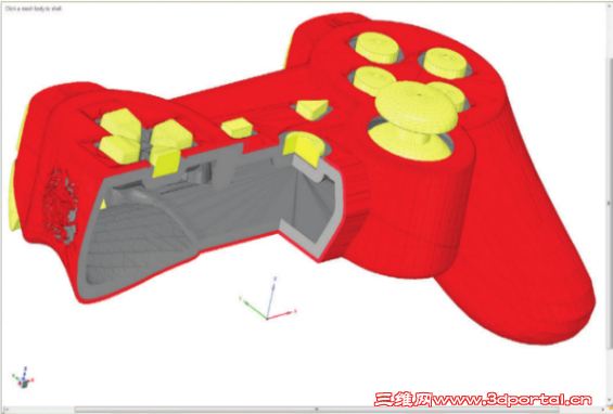

我们都知道,3D打印是一种以数字模型文件为基础,运用粉末状金属或塑料等可粘合材料,通过逐层打印的方式来构造物体的技术。其中,模型数据处理及优化是3D打印的前提条件。仅仅有了3D模型也不能保证一定打印成功,因为打印工程师还有很多工作需要做才能保证打印成功:进行几何模型可打印性分析,包括检查最小的壁厚,去除细小特征,连接性检查,支撑的添加;导入数据如STL模型的清理和检查,避免自相交,保证模型封闭;对STL模型的分割,以减少打印件的尺寸或是需要分色打印,还需要设计拼接的搭扣;还有些零件需要进行轻量化处理变成中空,以减少材料消耗,缩短打印的时间,同时还得保证强度。

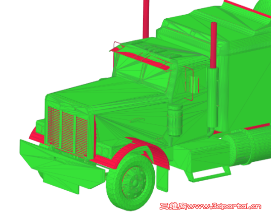

对导入的STL模型,可直接进行分析和清理,发现和即刻修复这些缺陷,包括不一致的面法向方向、面片自相交、模型不封闭以及其他可能导致打印失败的问题。

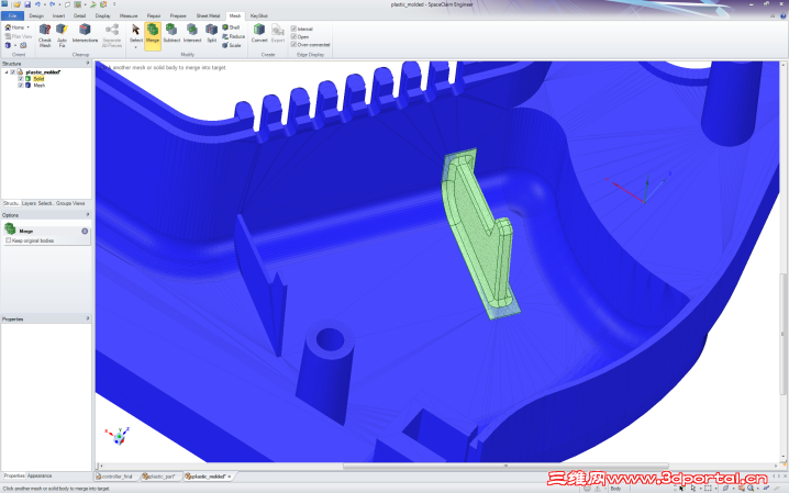

用户使用弹性的关键是能直接在STL模型上进行操作,3D打印模块允许用户:去除细小的特征、填缝隙、光顺;分割STL模型用于多材料的打印,赋予不同的颜色;进行布尔运算,融合STL与STL模型或实体;可打印性分析:壁厚、支撑检查等;创建连接结构以便后续零件拼接,添加支撑结构等;重新构建零件、将特征安排到更好的位置,调整过薄的壁厚以便优化打印。

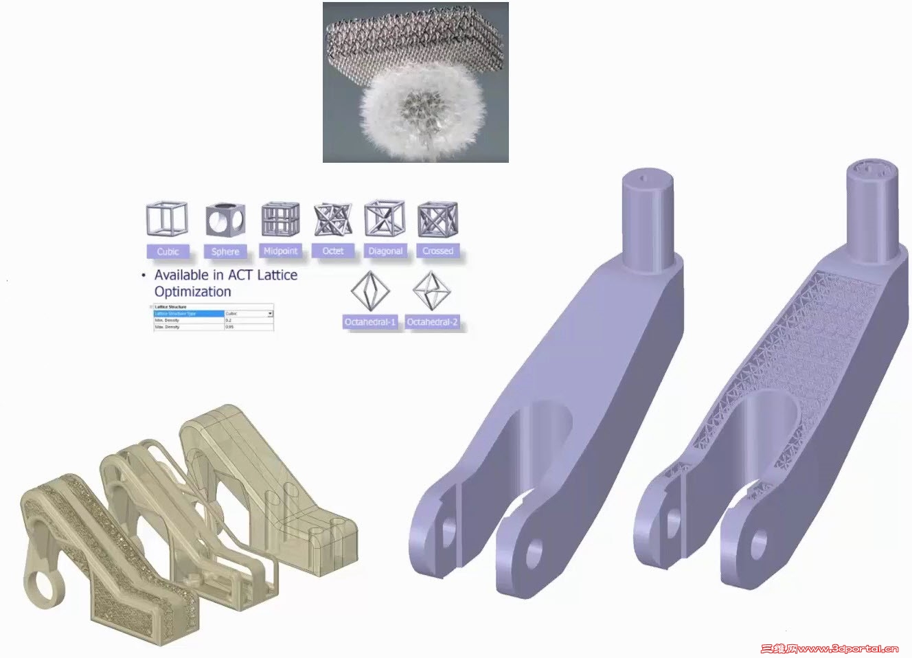

轻量化设计也是打印流程中很关键的步骤。对于快速原型制造,少的材料意味着少的打印成本,少的运输成本和更快的打印时间。Pidex提供多达11种2D和3D的晶格类型,设计师可以根据需求方便的定义晶格抽壳的形式和尺寸,从而达到轻量化的目的。

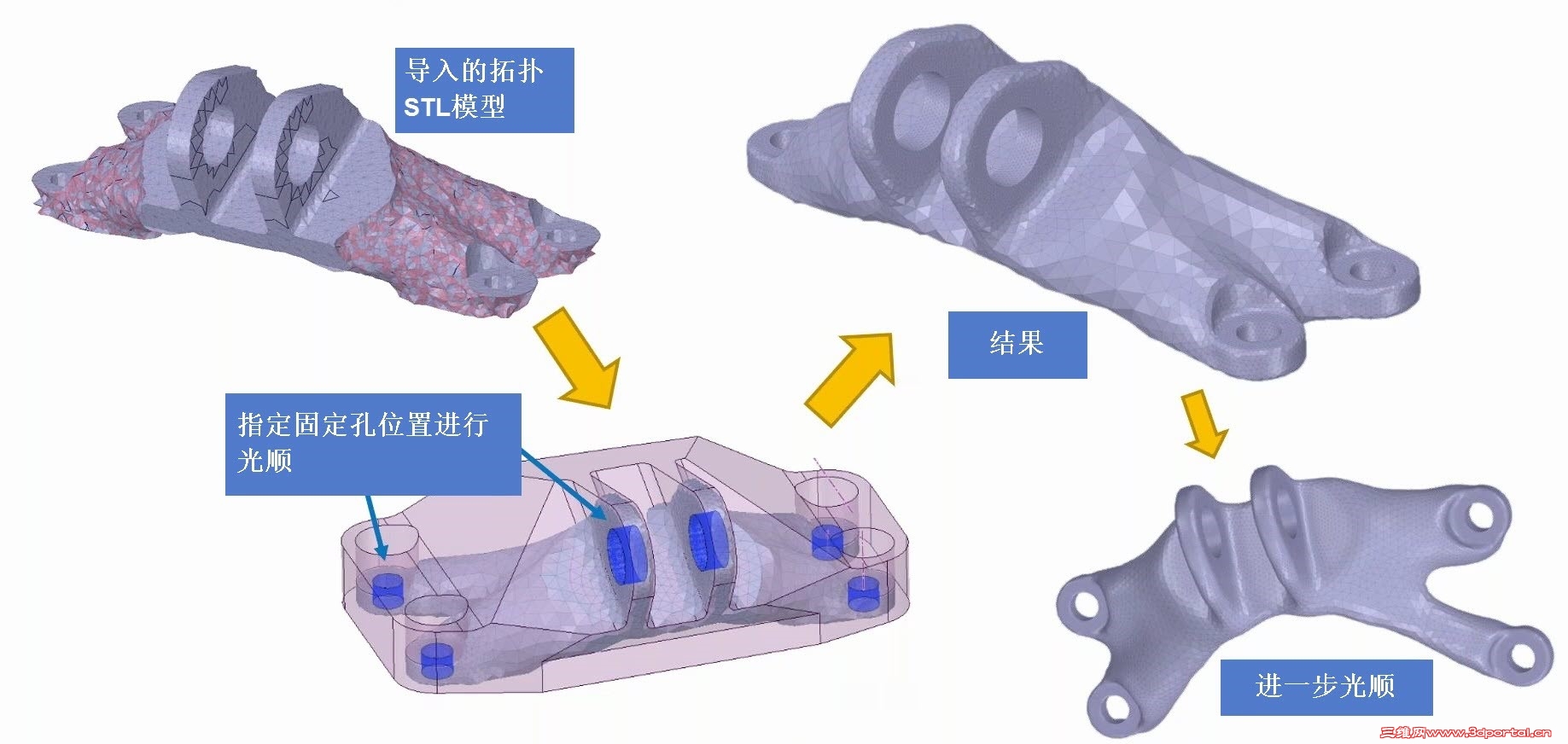

专业分析软件(如Ansys)的拓扑优化技术允许用户指定材料体积上的支撑点和载荷点位置,设置边界条件并让软件找出最佳形状。这种优化结果模型往往都是STL模型,可以导入Pidex中进行结构的调整和光顺,例如指定精确的孔位,指定参考的传统模型,利用Pidex的收缩包络功能,可以快速进行拟合,得到所需的光顺模型,再根据设计需要调整后就可以进行3D打印。
