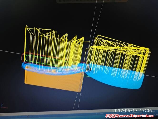

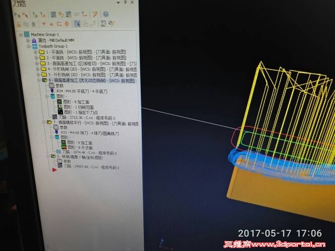

镜像的刀路完全不一样,不知道怎么回事,以前没出现过3 Y, f6 N7 K" a! B  l; W

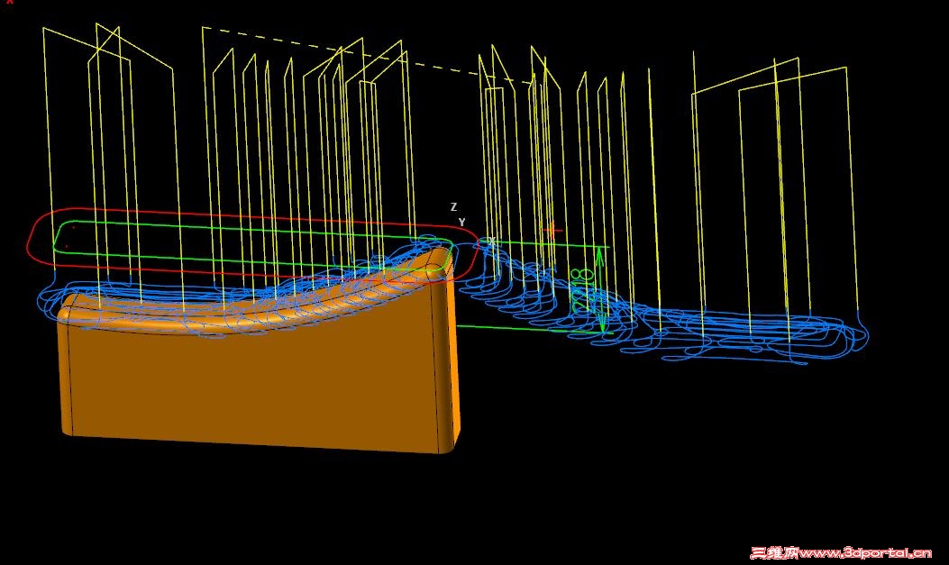

发表于 2017-5-18 21:52:21 | 显示全部楼层 来自: 中国安徽合肥
应该是你设置有问题,我调整了下,没问题。3 {  C8 B1 k1 m8 n" Z$ _# I9 T

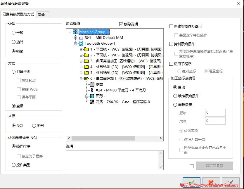

$ m" q# C$ H7 ?& o7 l; d1 dncl有的刀路是逆行的,不好,1 l* f' ?: [! S- z1 r) J7 k

我以前都是按原图的,刀路是完全镜像,做镜像工件很方便,ncl有些刀路会逆切不好啊
