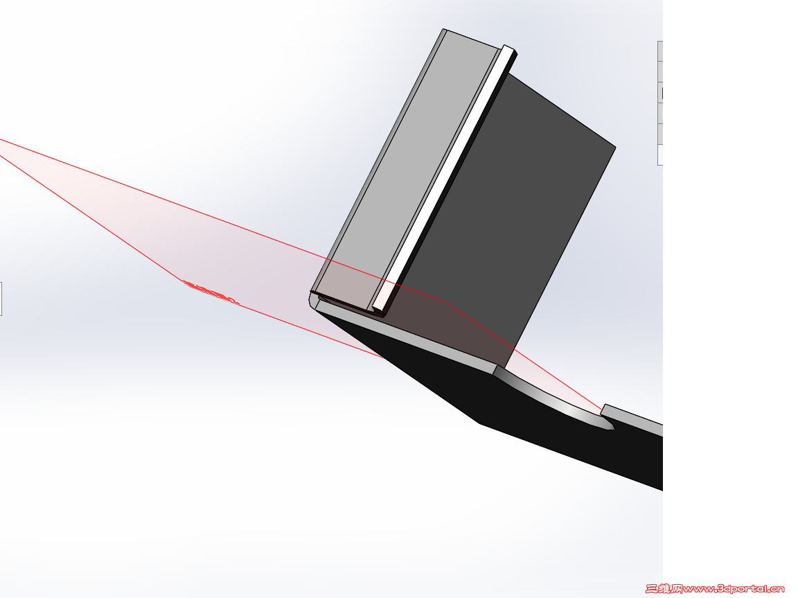

sp3斜切法兰时,不能用切线延伸?
$ Z1 [/ J& F& ?) v+ A, n/ M点击草图上延伸图标时,无反应,sp2无此问题呀
. R8 S3 [8 {1 h, F4 K* ?8 z 无标题.png 7 `* u: u1 s" Y& s* a% D
 楼主| 发表于 2017-5-19 17:22:52 | 显示全部楼层 来自: 中国北京
我晕
" ]) F, \: ?1 T" J" x原来是选择边线时候一定要选远离折弯处,否则会把草图平面放在折弯圆弧端点,从而识别不出是切线边
 楼主| 发表于 2017-5-20 09:29:10 | 显示全部楼层 来自: 中国北京
PDSSUNJJ 发表于 2017-5-19 17:22
( A8 C! z9 @( h* G4 V我晕+ X1 n- c  u% x
原来是选择边线时候一定要选远离折弯处,否则会把草图平面放在折弯圆弧端点,从而识别不出是 ...
# H; O2 `& }2 @& n嗯嗯,隔段时间没用,忘啦
