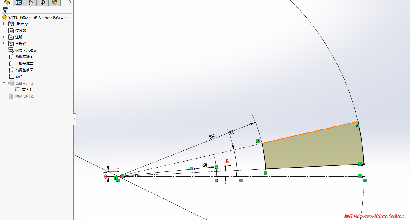

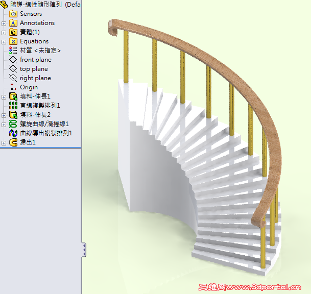

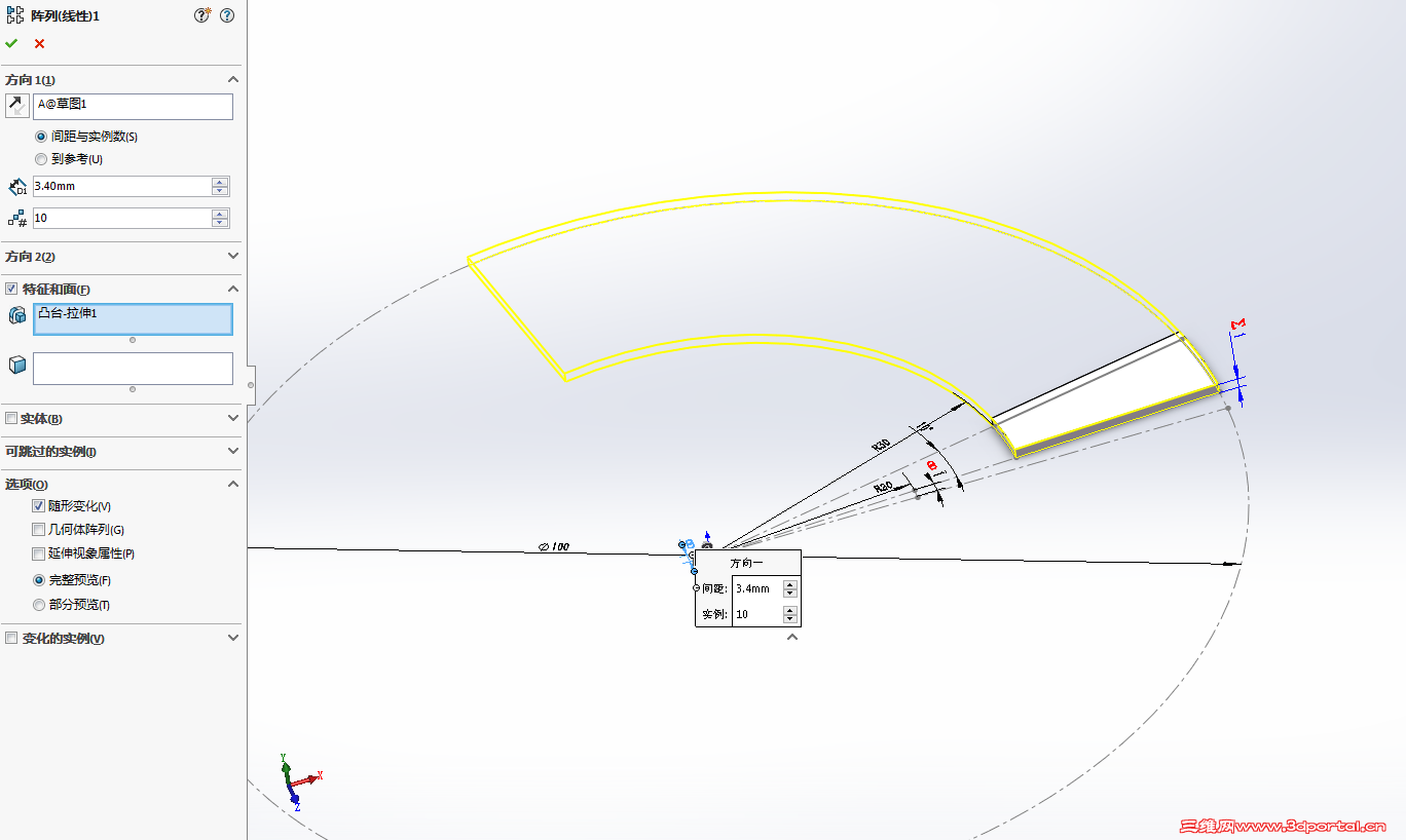

參考
8 O7 O$ P( }8 p* ]/ v# }
, l) [+ t& G/ d9 h2 e
. Q) Z# J: ~$ B8 x1 e) D 1.png : E5 V+ d- B  e* i' v
, C5 U5 t/ e( [: ~/ g: d6 ~ capture-3.gif + w8 ~. h0 j/ U$ y8 o
# f3 U' ~$ H- G7 q. V
% V8 k  X! G% w3 I; x& v0 Q
' t1 \8 M! x4 q- }$ i. ^0 q2 m. d( J1 J. f7 S1 i2 g
  E+ c4 G" ~5 Y! m$ k* R- v/ Y/ Z) p
, @0 @0 Z/ C, o$ g) I3 a8 E9 |
4 T4 s/ J; z1 B0 ^& P, B, g! \$ z# K
* F$ e% ?" S% B6 Y/ }+ p9 I" a1 N
阿帕奇 + 3

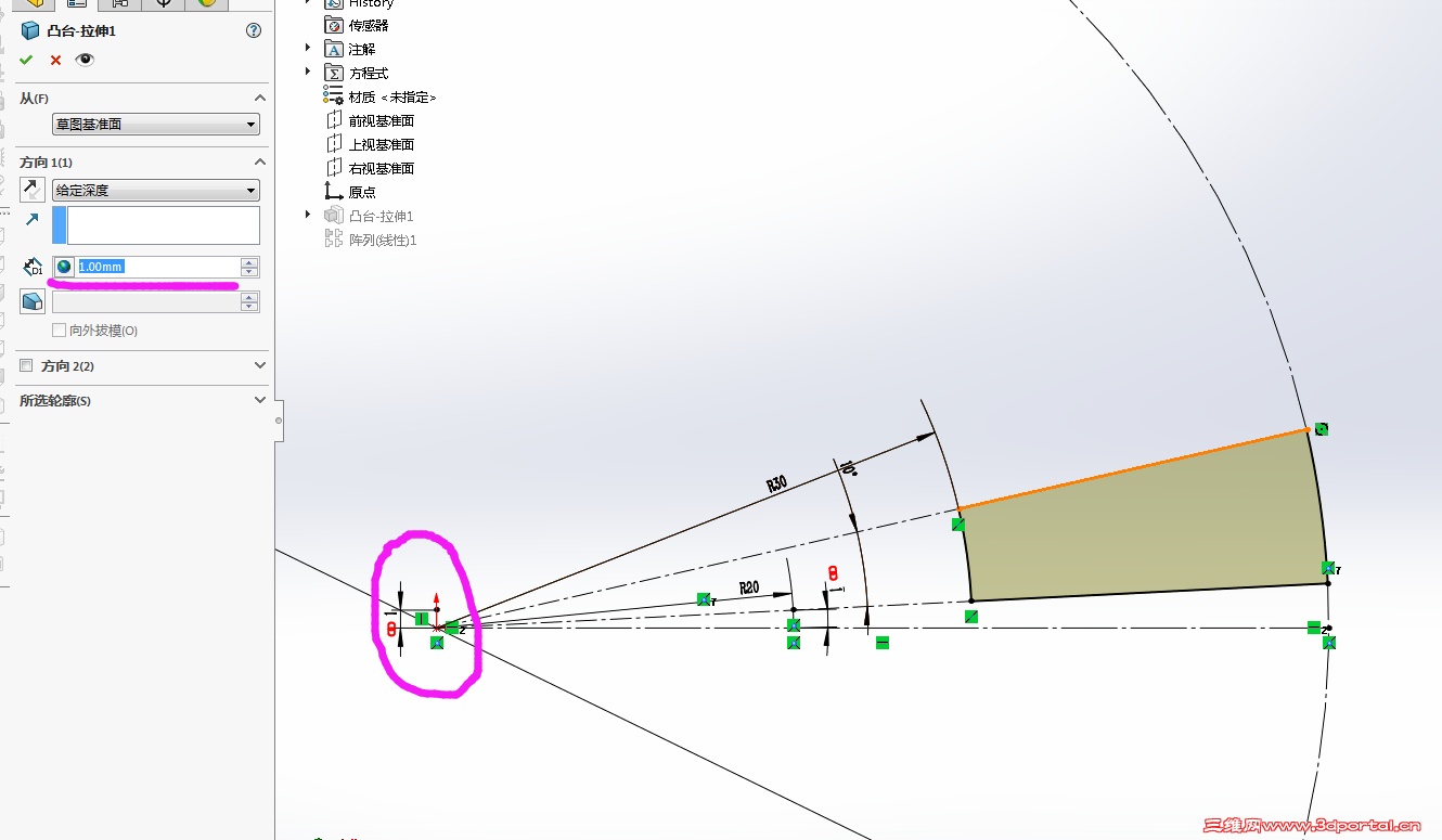

梁大,这个做出来怎么实现不了,是2016版本不稳定,还是设置那里有问题呀,原档是加密的,所以只能截图上传
发表于 2017-5-22 15:08:53 | 显示全部楼层 来自: 中国上海
已经解通,谢谢梁大题材

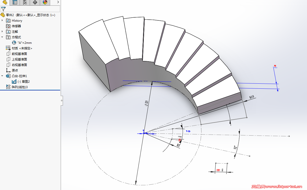

13993359550 发表于 2017-5-22 15:08# }$ D/ q5 o; ?/ V0 ^' a
已经解通,谢谢梁大题材
) y  [) x! U. f% H& E  A2 d
圆可以阵列了,就是那个高度是怎么叠加上去的$ a+ g) T9 z/ ]# O& \% l
