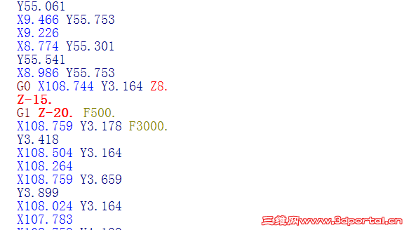

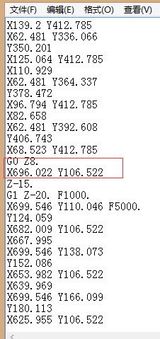

刀路是修剪过的,大家都知道修剪过的刀路无法抬到参考高度,结束时先移动xy再移z,那样会撞刀,怎么修改成先移z再移xy,g0是一个操作刀具路径完要进行下一个操作,或者说在g0后面加参考高度

6 [) A, {" h  K$ u/ }. A看到没,第一个操作程序结束时没有抬到参考高度直接拉刀快速定位到第二个操作程序的下刀点,当然了,如果你没用过修剪刀具路径,永远遇不上这种问题

. [/ J$ |+ [6 P/ M1 M8 Y# V你没发现左边的刀路少了一次提刀么就是那里拉到右边来回撞刀

刀路修剪以后,结束时出现不提刀的现象

好眼力,你懂不懂修改这个后处理,g0后面xyz,改成zxy。或者说g0后面的xyz,是对应后处理哪一段的,拜托了

+ Q1 d) i4 E8 G! O& G想修改的后处理的效果为5 S3 s( G! H+ q, X9 h( h+ Q- O
x8.986  y55.753
& E) X, m* S) w- u3 C3 y7 @G0  Z8! A& |( n! C. b% Z3 h" `$ O. m
x108.744  y3.164
" G( @/ B7 U1 X  N9 A/ A$ Q! C/ t; |Z-15
% e% `, ^& {3 IG1 Z-20. F500.
- w  x3 A2 W( L$ ?: y9 J9 O
6 {& R4 k- O2 N  W6 T' i* R9 d- U0 C% _1 {
x8.986  y55.753  P$ v1 D& a* q/ d- q0 }
G0  Z8) s" a. j3 l9 r: n8 c
x108.744  y3.164 Z8+ F+ b. R5 _+ e6 G9 H: f' d
Z-15
' A; U* F* g: L% N$ LG1 Z-20. F500.
