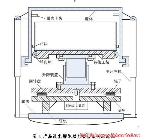

1.要求:上升平台带动产品到位后,依靠回转机构转过一定角度,使产品壳凸块与罐内卡齿搭接,然后平台反转脱钩再下降到位。
" z! j$ o; C2 f$ d/ G              上升和下降要平稳无冲击,不能发生太大偏斜;
+ |' Y2 c$ R+ J( G6 C: p' t( w0 A              采用此种机构实现上述功能,原理上没有问题。
- Z8 d. a9 `4 T) b* W3 r' m              但罐体下沿到导轨垂直距离只有1m,上述装置能制作成吗?如果不行,为实现上述功能,有更好的办法吗?) b" t  T! `7 j. M! t5 L" |, d
2. 参数:升降速度8mm/s,回转速度1r/min,产品重量2t。& N, F5 I' n. y- m
. V8 J7 }0 c( I" [+ i              大家帮忙分析一下,很纠结啊。  a0 ~1 M$ }5 K  P, p

2.3m的伸缩缸,在没有外部辅助导向的情况下,能否举升直径1m、高度1.9m的溶液筒,实现平稳运行。同时保证全部降落的高度不超过1m?3 n- {8 [/ K! |% ~; m& E

我觉得不在于液压缸的稳定性和刚度,在于升降部件的导向装置

楼主担心什么呢?是担心空间不够,排不下还是其他的?
发表于 2017-6-7 08:58:32 | 显示全部楼层 来自: 中国浙江杭州
lszdyx 发表于 2017-6-6 09:132 W* `* m# L9 t3 k/ [7 H1 U
2.3m的伸缩缸,在没有外部辅助导向的情况下,能否举升直径1m、高度1.9m的溶液筒,实现平稳运行。同时保证全 ...
* U' J7 x# b) A
导向是必须的

要进行油缸稳定性计算。 油缸稳定性计算.zip (5.06 KB, 下载次数: 4)
