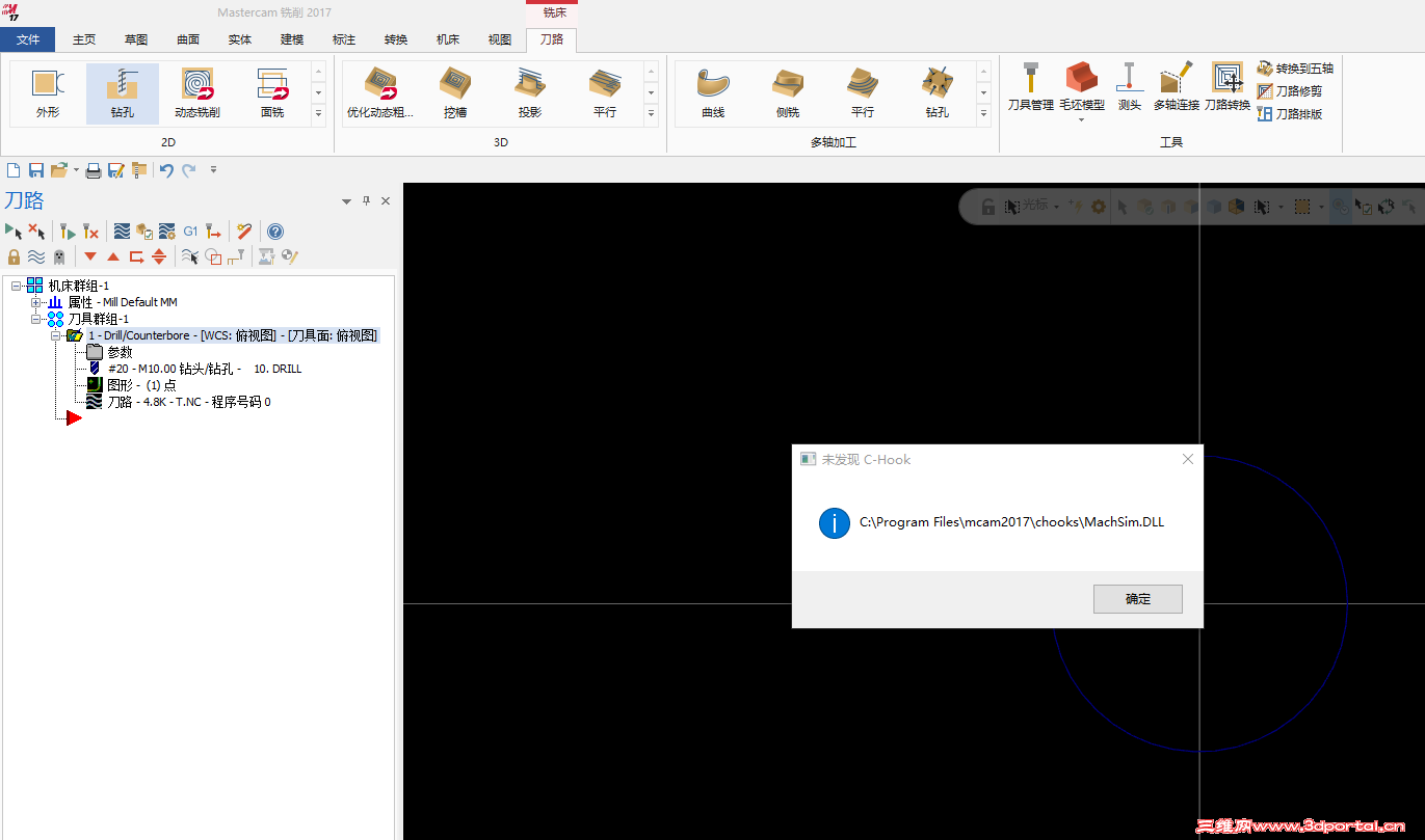

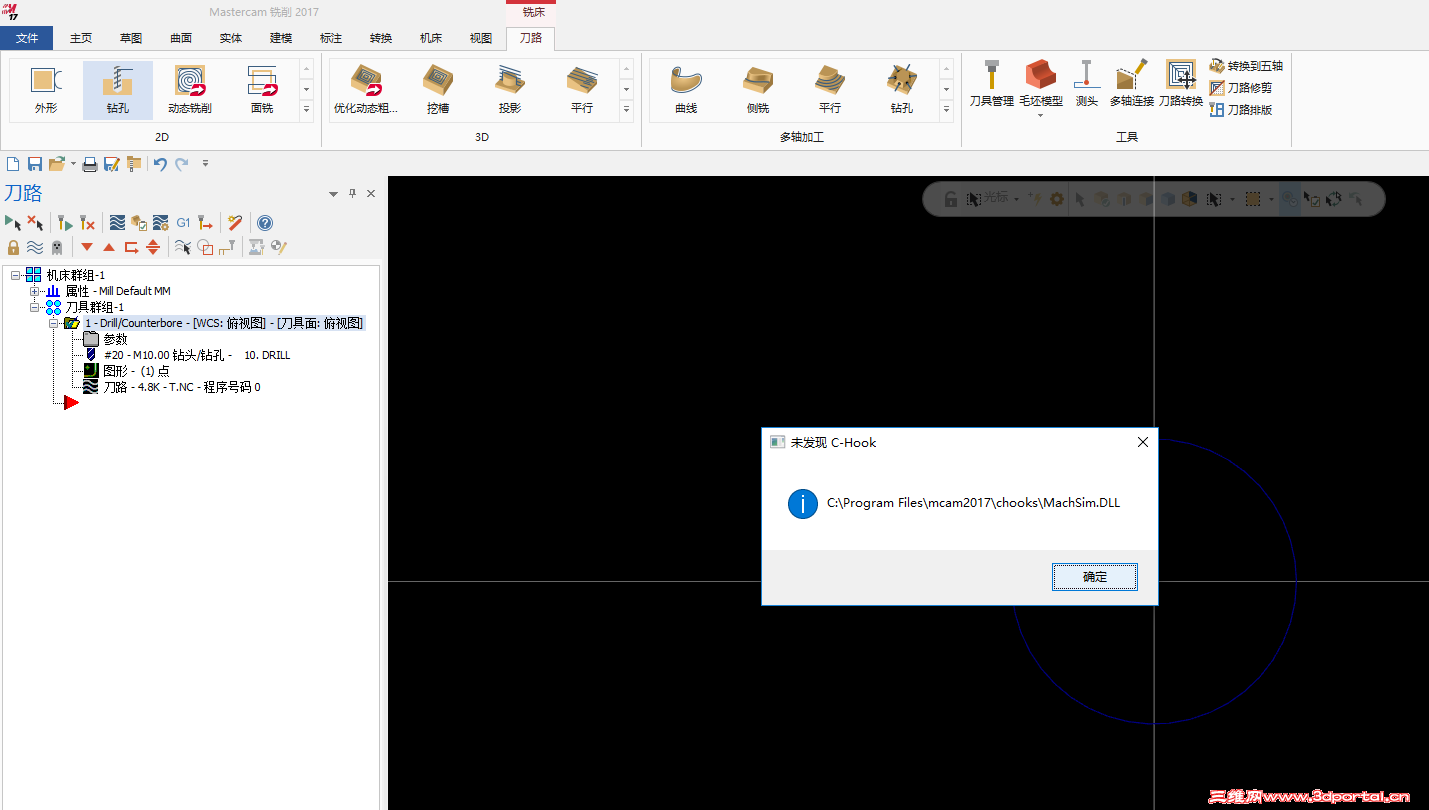

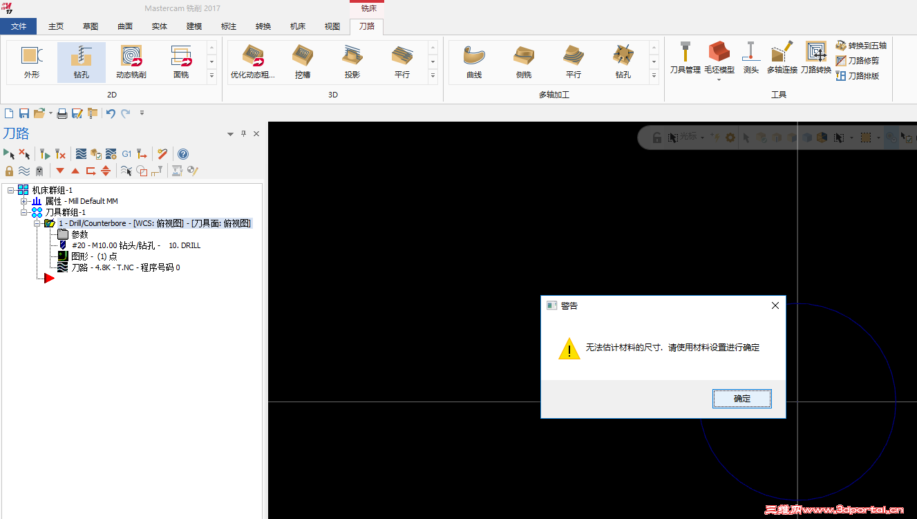

发表于 2017-5-28 14:50:34 | 显示全部楼层 |阅读模式 来自: 中国江苏苏州
本帖最后由 whd1317718 于 2017-5-28 14:52 编辑 % f  X% M  w7 I. E: }% I
  g6 h+ F& U( j0 \* d
点击验证,就如此弹窗8 b) q& Q- r- U1 M7 u1 E$ S

发表于 2017-5-28 17:27:00 | 显示全部楼层 来自: 中国河南洛阳
毛坯要设置z向的深度数值
 楼主| 发表于 2017-5-28 19:00:06 | 显示全部楼层 来自: 中国
williamkangta 发表于 2017-5-28 17:278 e) o2 S. C4 l+ m. p8 h' Q3 \
毛坯要设置z向的深度数值
4 m+ v" D9 b* R3 V" q  ]; h4 B设置了,还是不行

发表于 2017-5-29 08:40:53 | 显示全部楼层 来自: 中国山东青岛
毛坯都没弄好  还验证

发表于 2018-9-2 10:08:21 | 显示全部楼层 来自: 中国山东烟台
都未发现DLL了,还研究啥毛坯...
