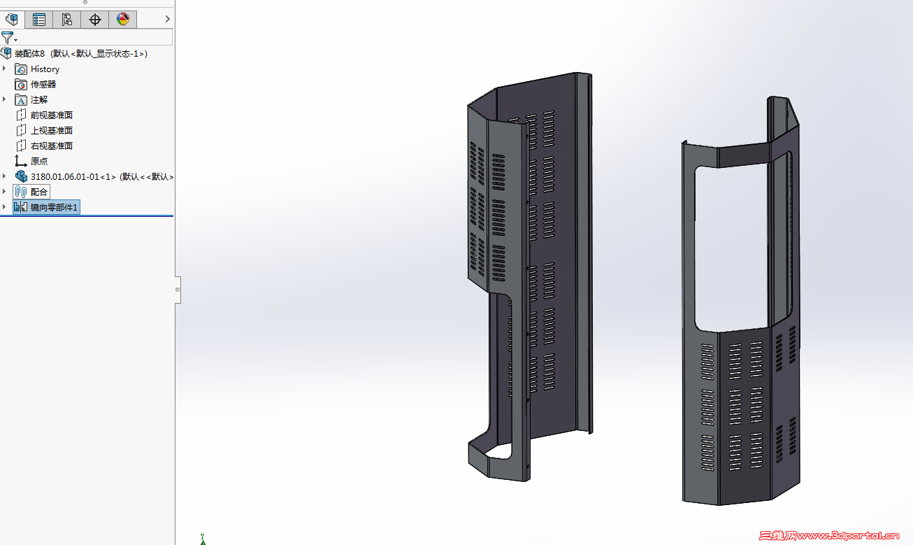

[已解决] 镜像成这个样子,怎么回事啊?大神帮我看看

发表于 2017-5-29 14:50:37 | 显示全部楼层 来自: 中国山东潍坊
应该是镜像设置问题。

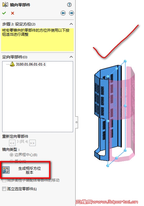

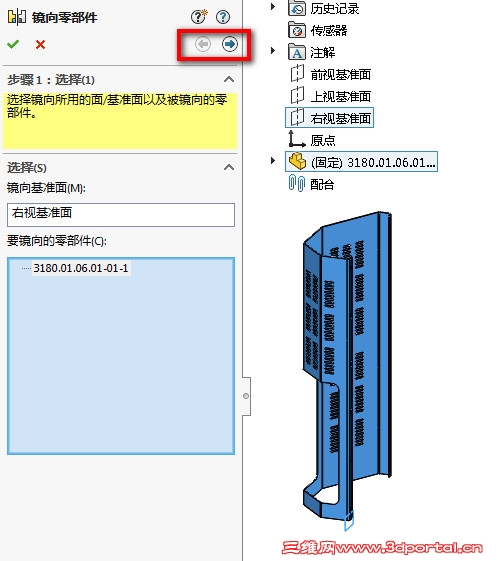

本帖最后由 SW2016 于 2017-5-29 15:28 编辑 " T5 d4 S/ I) G( `$ h
/ Y0 |, {4 }  C" {7 Q6 b* b
钣金镜像请留意界面的小箭头& \/ o* e0 S" V6 G" Z6 h6 ?
如此这般就OK了,小箭头还可以继续按下去的,楼主观察一下。' W: D6 q0 M* o" p( f) X8 K3 i
