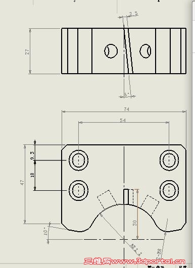

各位高手,如何在下图上标注圆孔的位置尺寸。

 楼主| 发表于 2017-6-1 19:39:23 | 显示全部楼层 来自: 中国浙江杭州
有相关的样图没有,谢谢

 楼主| 发表于 2017-6-1 21:16:23 | 显示全部楼层 来自: 中国浙江杭州
wxg263 发表于 2017-6-1 20:41
) h/ ~5 w) n5 w( I0 d不是尺寸已经标注好了
* D! b2 p- S  i! S前视图上的两个小孔,最下面一张有的

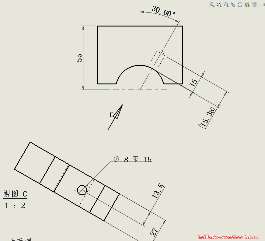

发表于 2017-6-1 22:03:03 | 显示全部楼层 来自: 中国广东肇庆
标尺寸说到底就是配合加工艺找基准找参照,怎样加工就怎样标注。$ W3 y9 v6 ~& ~+ ~. I
你这两个孔该如何加工呢?是否要制作专门的夹具?
发表于 2017-6-2 11:28:33 | 显示全部楼层 来自: 中国台湾
不适合在上视图标示尺寸,6 V. c- M" B, a* ^( D; W
应该在下面的正视图标示尺寸,5 _1 q% X3 d! v: m
先把椎孔轴心的"位置"与角度标示出来,. e: Y+ T6 e! ]* a: v1 k
再标示出钻孔深度(以中心为准,不是弧面),钻孔直径,即可
. a- n7 B! b  U! [
% e. T! [4 x! R( {5 y& ]建模时,采用圆柱座标,标注尺寸,会更方便. q# U1 p2 M, |  T9 n4 u: g! ^3 t
6 y7 ]( l8 [) ]2 D9 X  a! G1 h% E
(上视图的4组钻孔深度,钻孔直径,
5 A, A. P) D" o( a0 @3 Y铣槽尺寸,倒角尺寸待补全)
发表于 2017-6-2 18:24:01 | 显示全部楼层 来自: 中国上海
0 r# N5 F  ?, v7 ?. X; }% `3 g$ q+ \5 `; u& w. L: m; ?! u
这样标注可以不?

 楼主| 发表于 2017-6-3 11:18:20 | 显示全部楼层 来自: 中国浙江杭州
GZQGZQ123 发表于 2017-6-2 18:24# q, w! A3 q2 k9 `! ~- Z
这样标注可以不?
% H- B0 _! W' W3 q: Q% U
应该也可以的。谢谢
