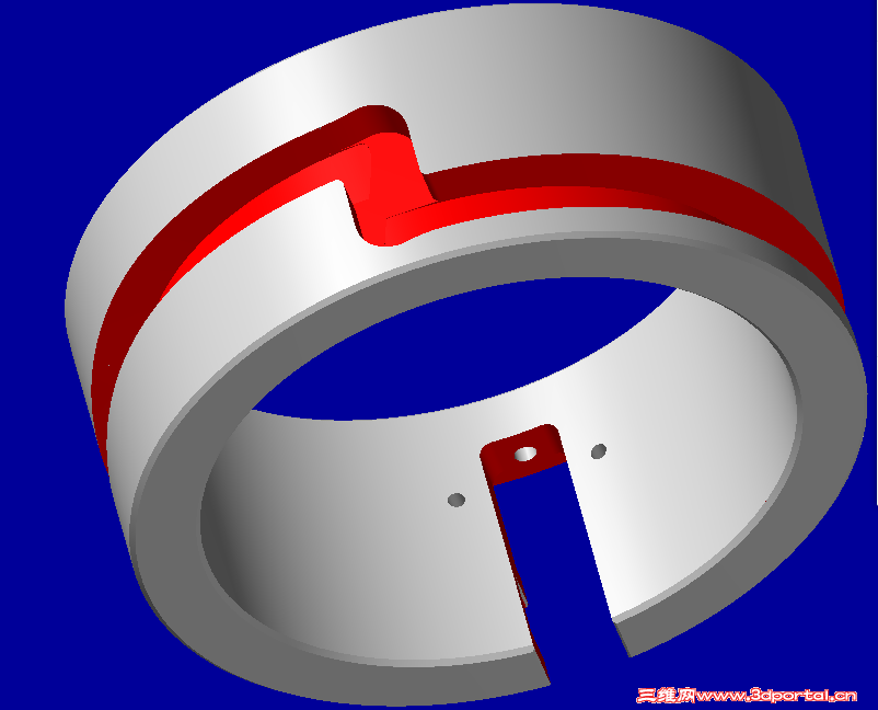

发表于 2017-6-1 20:53:04 | 显示全部楼层 |阅读模式 来自: 中国广东深圳
        大侠们,帮忙看看这个四轴怎么编!我没有搞过四轴& j* Q7 m5 ^; G: w  s

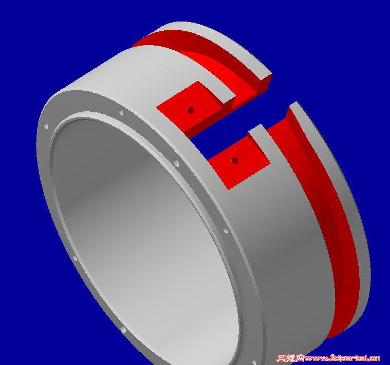

 楼主| 发表于 2017-6-1 20:57:36 | 显示全部楼层 来自: 中国广东深圳
     加工红色面

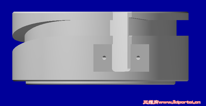

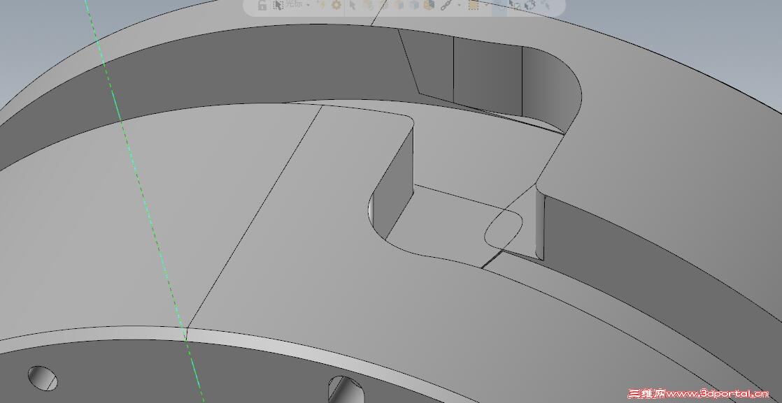

1、不知道是不是软件转换的问题,你这个图形在图片中所示的位置,有些问题,是无法加工的,我猜想应该是一个平顺底面吧!把图形修改一下。机床选择四轴,用2D外形、挖槽刀路都可以。选择边界轮廓时,用3D串联,选中底面的轮廓。刀路设置里面,旋转轴控制选项里,旋转方式选择替换轴,根据你机床实际情况选择替换的旋转轴,旋转直径是加工底面的直径,选中展开。生成刀路,就大差不差了。做刀路的具体方法你可以找找安迪大神的教程。
  m2 e. ]& \% b* ^% D. F2、事先要修改好自定义机床里面的选项,不然出的程序可能会有问题。自定义机床的设置,论坛里面有帖子介绍的。7 J/ E' R: v( B0 R  Q; ?( O; l9 C% n
3、缠绕方法理论上可以,但是你这个图形还是因为图片中所以的问题,缠绕所提取出的线是做不出来刀路的。( F1 S: a, O3 B' o$ c. y
