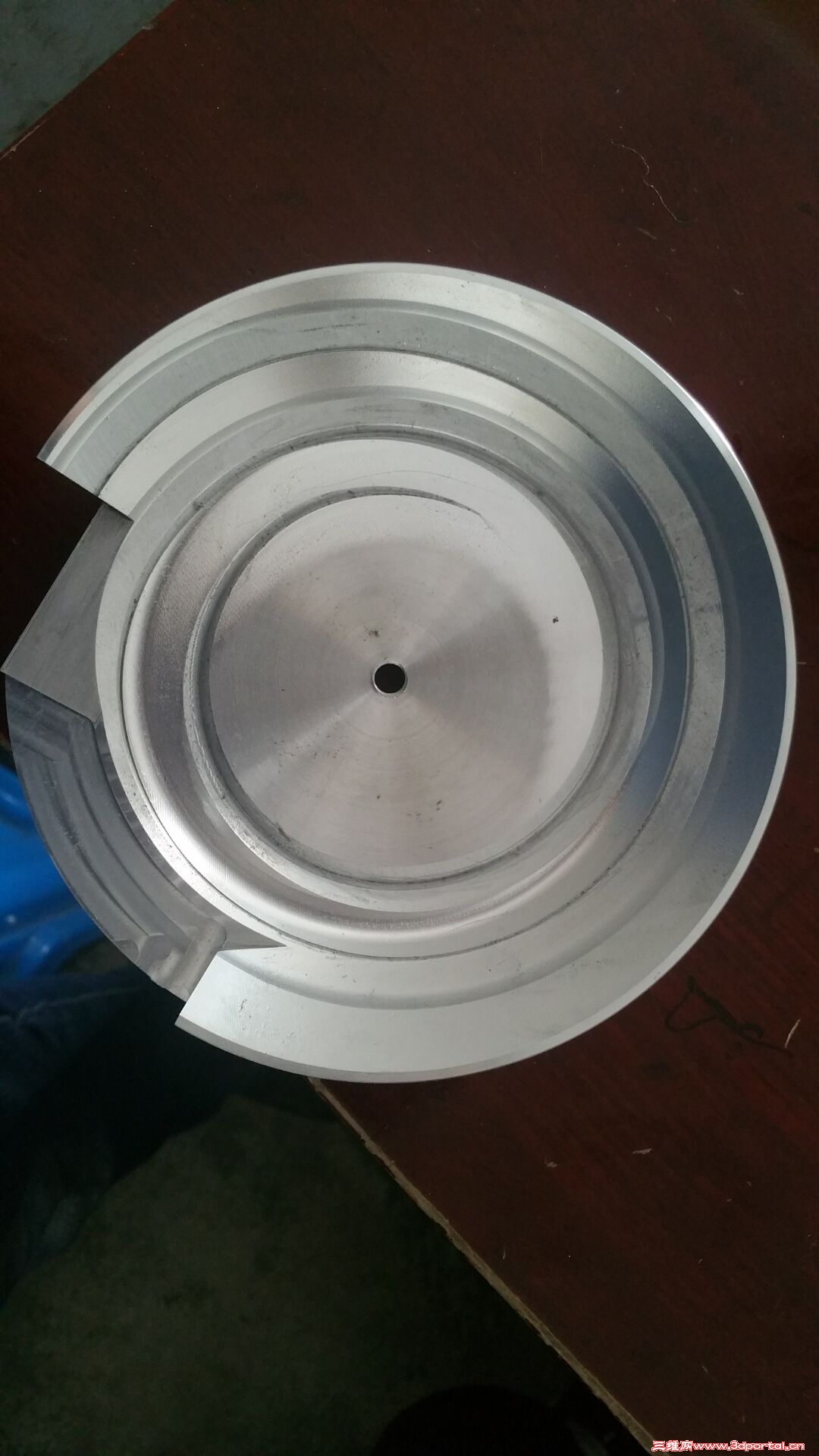

[求助] 请问哪个大师这个螺旋轨道怎么画啊!求助!!!
发表于 2017-6-2 15:10:15 | 显示全部楼层 |阅读模式 来自: 中国安徽铜陵
安装
主题分类用于问题归类:
27F63B80868A2E30075022244F0982A4.jpg 如题,这个螺旋轨道怎么画  求大师

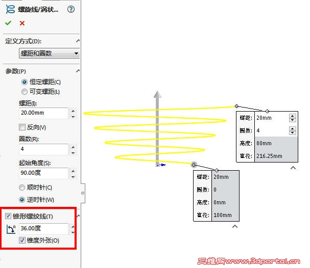

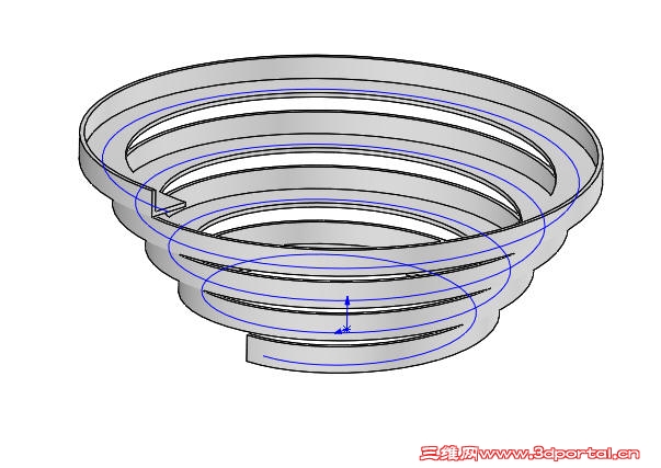

震動盤 對數圓錐螺旋線

3 f, |% t/ p6 g2 v0 x可以用锥度,看你自己的要求。
% [. q9 d3 m' C% R& l4 j+ H+ [$ m a.jpg : }# T  v; v, w( H
: R6 x2 q: a( P6 h
 楼主| 发表于 2017-6-2 23:47:30 | 显示全部楼层 来自: 中国安徽铜陵

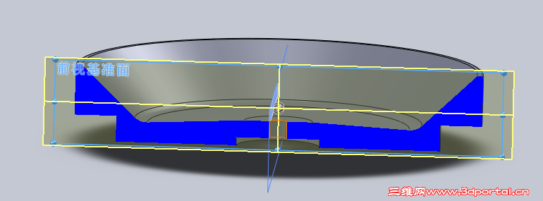

我已经尝试变了锥度,可是这个锥度啊我一直放到我这个斜面的合适位置上去,导致我现在切除的始终不对。这个的加工我现在是认定为是圆饼,然后进行了切削。您的附图好像是先画了螺旋线再扫描的吗。

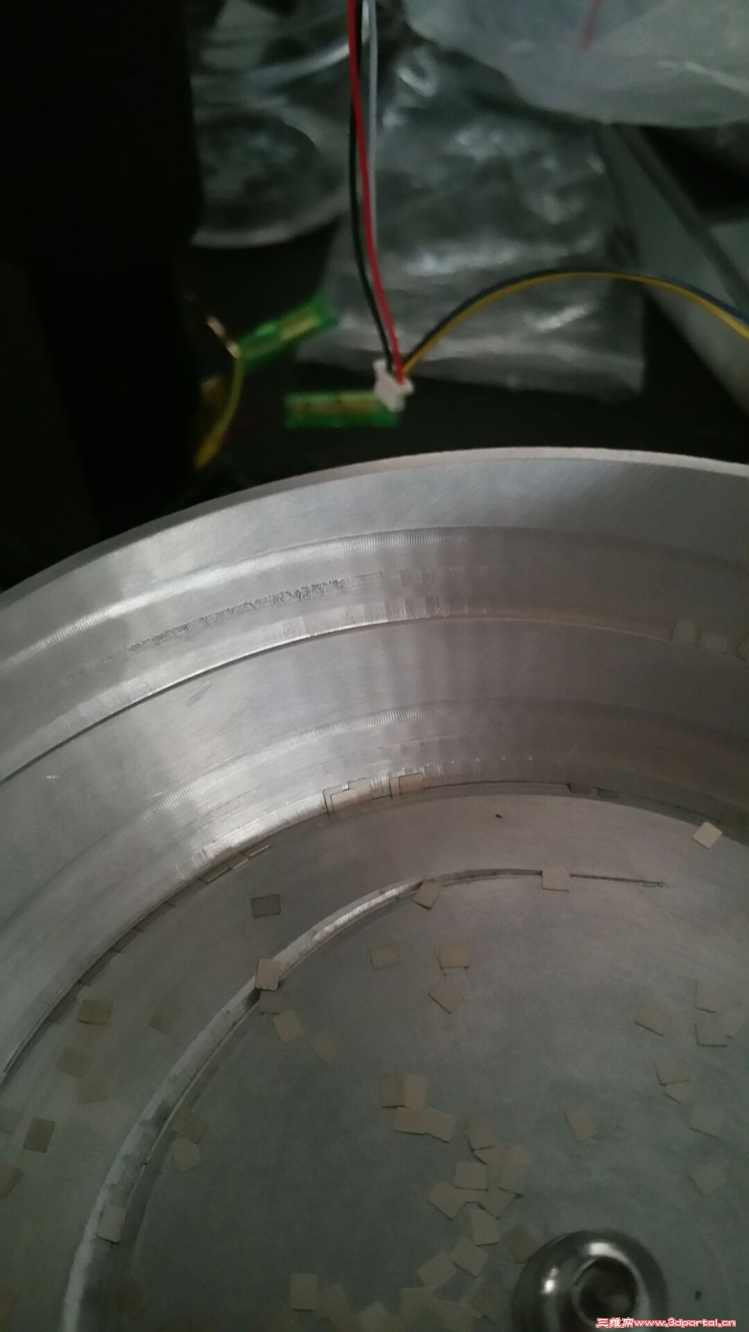

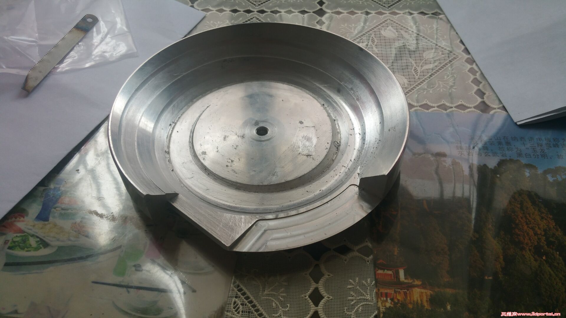

我有照片还有实物,就是没2D图,就是需要将实物转换成3D图。方便归档和规范,后续生产等我现在就差那一个送料轨道不知道怎么定。实物是试验品做出来的。

7 m4 Z4 s& y& w  {0 K3 Z( p我大概明白你的意思了,那个螺旋坑槽的深度是一致的还是由浅到深渐变的呢?
& b( e& Q2 a$ G! c多拍几张不同角度的相片上来啊。
7 x  j4 @% }2 N# `9 W7 s& ~& c# V# F

仔细看了一下图片,这其实是个扭曲的螺旋面。
