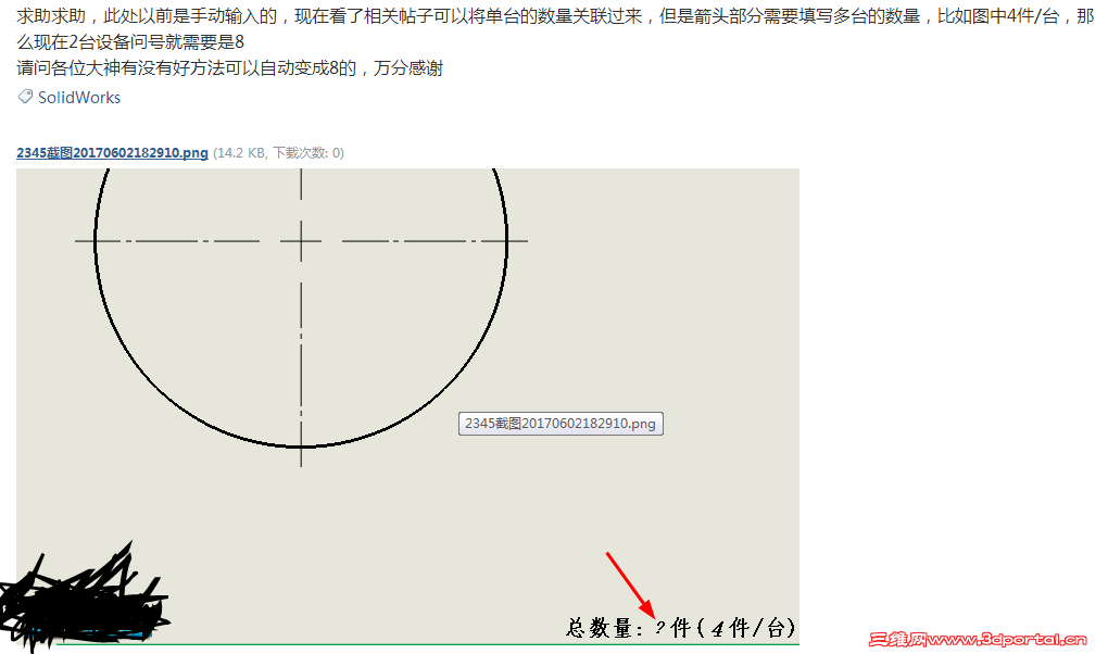

问题如图片所示,求大神帮帮忙,万分感谢

3 I' i% V8 `! x  ?2 m, o, j老师,不知道您有没有做过几个人的小公司,设备零部件加工都不是自己公司生产的,全是包给外协,一般设备都是非标的,都是基本上一次性订购,为了方便外协给我们加工,要求只在加工图纸上有零部件数量,加工师傅一般也只看图纸上面的数量,我想行业中也很大一部分朋友的公司制度都不完善,我们小公司一个设计工程师要做多种工种的活。。总之,解释起来有点费劲,以前这些都是手动输的,容易出错,现在找到方法可以自动输入一台设备的数量,但是还没找到关联倍数的方法。虽然与标准不是很符合,但是确实有需求,如果老师知道方法,请不吝赐教

老师您好,其实这个问题是在开思上看了闷大的帖子后才有的想法,由于我们公司的设备不是标准设备,出完一套图纸以后下次很可能就不会有这个订单了,最主要就是为了方便加工所以我们会想着在图纸上直接标注总数量以及单台数量,为了方便以后订单的台数有变化,所以我就想着可否自动添加这个“总数量”8 D$ w4 b& G; S; ?0 f; ?4 V
需求台数可以在装配体属性中修改(闷大宏就是提取的装配中的数量),改完以后总数量跟着改变,这样下次下几套图纸就方便了,不用每张图纸都去手动修改

3 r1 K! R$ `. `: t  Y! ]* J至于闷大写的宏代码我一点都不懂,但是应用的过程可以说说:在总装配图中运行宏,即可在零件“配置特性”中出来“数量”属性,我在工程图中注释关联此“数量”,即可在工程图中显示该总装配图中该零件的所有数量,即单台设备的数量

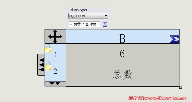

发表于 2017-6-5 13:44:56 | 显示全部楼层 来自: 中国河北唐山
在零件属性里添加一个名称为部件数的属性,利用工具自动在所有零件里填入部件数,单件数量用宏填写,在工程图里自定义一个表格,表里只留下一列,表头改成零件总数,利用公式=部件数*数量就可以了,目前只能想到这个办法,虽然每次出图都要重新更改部件数和数量这两个属性,好在是自动批处理,也不费事。看看各位有什么更好的办法吧 360截图20170605134302492.jpg

$ E& K5 `4 n3 _% O感谢老师的回复,这个问题在开思网丹大帮我解决了,也是我提这个问题的源头,老师有兴趣可以去看一下0 @) R) M3 \/ Z' u* s  m1 z
https://www.icax.org/thread-913002-1-1.html
  W8 e- x( m$ P9 c1 c至于单独倍数关联这个问题我也请教一个老师了:采用方程式即可
