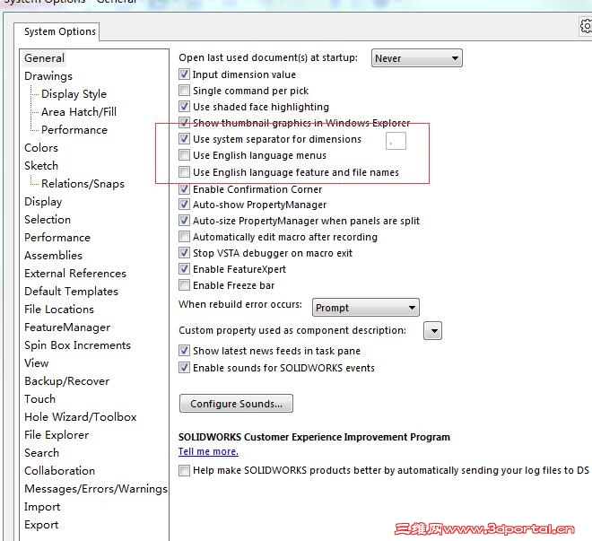

急呀,如题[img=0,1]file:///D:\用户目录\我的文档\Tencent Files\371843742\Image\Group\LJIT(HDY8I{5_Q{G[9ROD2K.jpg[/img],工具-选项也没有勾选英文选项啊 QQ图片20170604085735.jpg % p" `) c. y- T8 G; E+ x/ S' l
 楼主| 发表于 2017-6-4 09:02:50 | 显示全部楼层 来自: 中国重庆
我的系统是中文的,安装界面显示的是中文的。我就奇怪了,各位请来支个招

是不是把区域格式改成别的语言了?

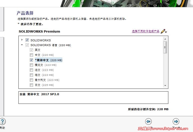

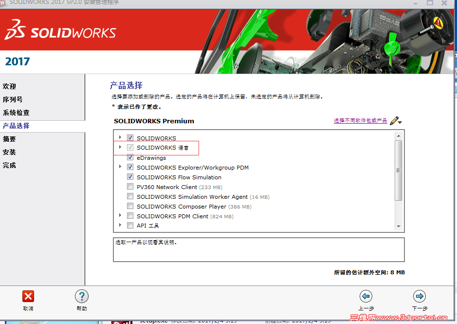

没有安装中文语音  把安装包从新安装  安装选项   语言 选择中文 安装  就好了
阿帕奇 + 3
 楼主| 发表于 2017-6-6 00:23:17 | 显示全部楼层 来自: 中国重庆

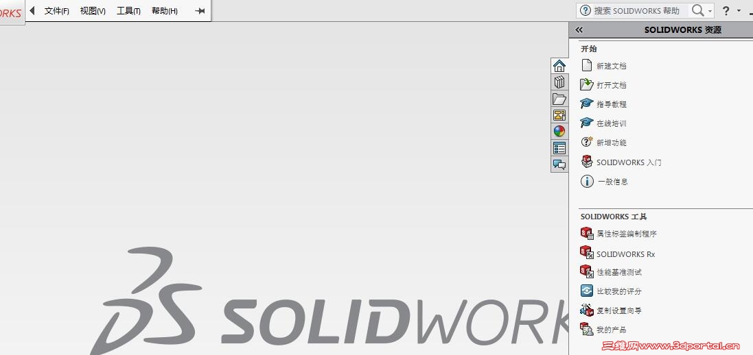

太感谢了,真的是没有安装中文语言包,我修复安装,看见是英语,把三角点开,看到中文和简体中文,我选择中文,搞定了,还论坛高手多。
 楼主| 发表于 2017-6-6 00:24:50 | 显示全部楼层 来自: 中国重庆

楼主提供的方法很有效,我第一次安装SolidWorks2017。安装卸载了两次,发现界面都是英文的,系统区域和语言都选择正确。看了楼主的贴子,我修改安装,语言里面选择的简体中文解决了这个问题。建议后续安装的坛友注意这个问题。
