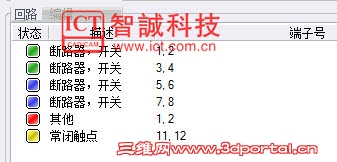

一、        常见问题4 K8 u- [8 v; V6 i& ?. V: l

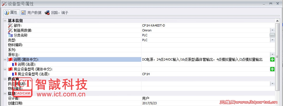

1、        设备型号、符号回路类型相关0 k8 I+ `8 L' R& O$ E7 V
1.1        SOLIDWORKS Electrical 管理多种类型的回路,分别对应不同类型的电气设备。刚刚学习该软件时,常常会因为回路类型不匹配而造成的一些问题,下面我们先来看看回路类型,
, M! R( d# m, C& t, r% R5 V, N 图1.jpg ! G$ v: F5 q' T4 [
图1
' k6 E4 j1 c) g/ I6 Z6 P, [如图1所示,7 O* [' j+ H2 I5 V' V
         “绿色”:实际设备有相关回路并且已经在图纸中有符号使用" J( F* G( v7 @5 w5 V5 l
        “蓝色”:实际设备中有,但还没有符号使用
% |3 e4 b: s" C        “红色”:实际设备中没有该回路,但是符号有
- C2 @) D- v4 G        “黄色”:实际设备中没有该回路,通过添加虚拟回路得到的,且符号中没有使用& a- d3 Z6 J! y

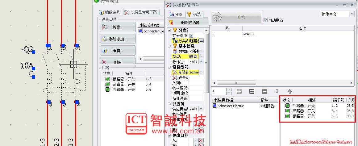

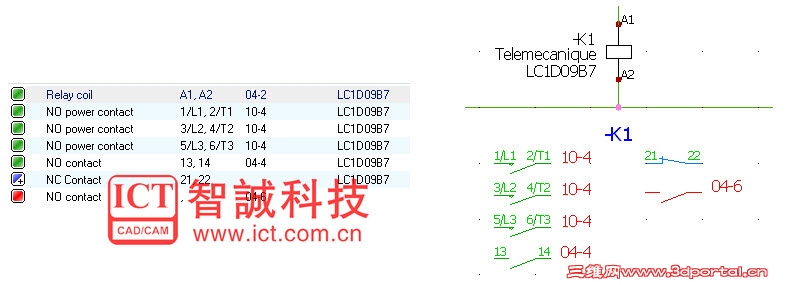

+ M/ ?# ^7 X6 b8 [& j/ H1.2        选型时,回路一致会自动匹配,并把型号回路信息显示在原理图上
! M9 c$ L+ ]# n/ R 图2.jpg
+ @4 e8 w! U, m' H  T* I3 R图2
0 o4 E' L  J/ q8 X0 e* b: Y' d9 {  ^3 l0 ~
1.3        触点使用与溢出& T. I; e, y/ r( v) l6 _! w, [
图3.jpg ( \. ~' `& \$ d( G2 D5 [% m# d2 x/ ^6 w
图3
9 ?7 m# ]# G) q; S如图3所示
2 a* H  v# A8 B7 ?        “绿色”:符号和设备型号回路是匹配的6 g' \1 ~8 \- ^* @) b4 I6 M' J% P
        “蓝色”:设备中有,但还没有符号使用
! P/ r6 ^# K! k, G2 \        “红色”:设备中没有该回路,但是符号有,表示触点溢出,需要更换设备型号或者增加设备型号
  L5 Z" K9 a- {- i6 c- i4 c. H' x* X% X

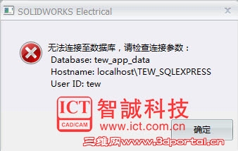

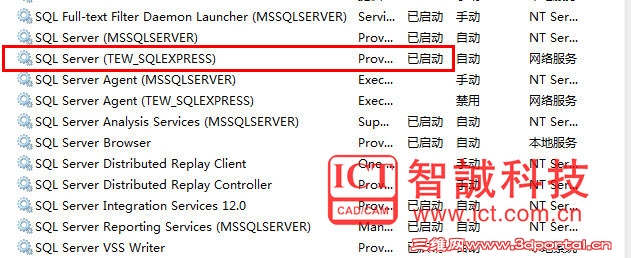

3、        软件提示无法连接到数据库或者无法连接协同服务器1 h, x# w4 d9 A1 u% V8 P
3.1.            无法连接到数据库的提示
8 y' X* q0 ^- U 图4.jpg 5 h; x) w/ p1 B
图4% |% y- j0 j5 Q% j5 A
请检查服务中的数据库服务是否开启,如图5所示
. ^& ^+ h1 m) r* e! B4 g0 \ 图5.jpg 9 {3 P3 v  T. x* `4 @6 W* o
图5

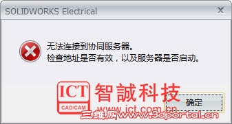

  g. s( k# z  d3.2.        无法连接协同服务器
3 ]( v( Y2 B4 l  R图6
1 n0 k, [) |! ^: a请检查服务中的协同服务器是否启动,如图7所示2 e, W8 _  w3 N! p& s
/ J& d! y7 A6 S图7

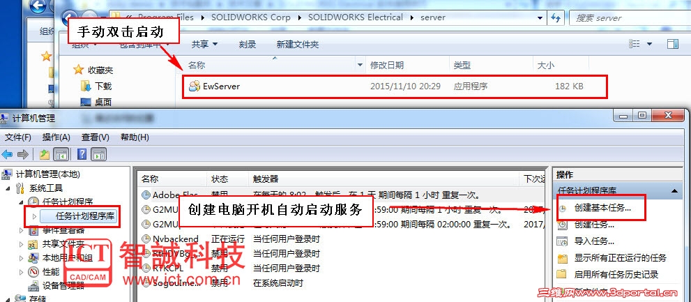

* c2 n" U6 U$ o, k如没有该服务的话,有可能是杀毒软件误杀了,这时就需要手动到安装文件夹下启动该服务(每次重启电脑都需要启动一次),也可以添加协同服务器到电脑的计划任务中

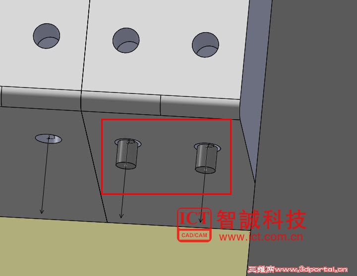

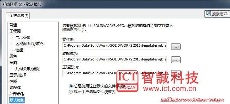

4 i! H8 ?! a5 d/ O% d4、        自动布线不成功,或者无法布线,或者布线结束后模型连接点处有接线头但是无电线
3 P* \8 B3 o& F& N- y( [) j' B 图9.jpg 8 v+ W& C7 a( K% g
图9; q0 l" J7 Y6 x0 p/ u; K/ ?4 w
这时检查软件是否设置了默认模板,如图10所示" s! U% o% H1 u* F7 Y) a' ?
图10.jpg . ]% [# {8 s# S! r8 j" O3 i% y
图10

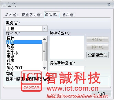

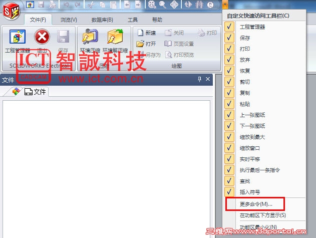

1、        快捷键设置和使用
6 T+ s. g% `# p8 T. P0 t1.1        如图11、12所示,可简单设置一些快捷键0 x; d+ h# ]4 S. k% j* M
图11.jpg 5 Q3 d8 F/ @, F+ {4 W1 h
图11
( l$ \, }5 c# n0 L( s 图12.jpg   b/ h! e. X% \: z9 w
图12

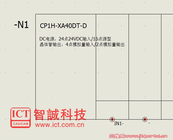

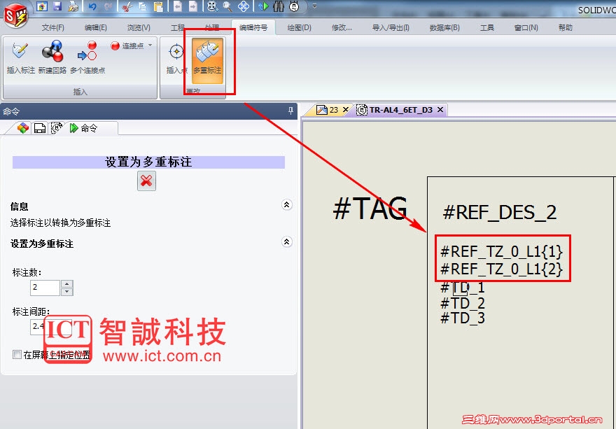

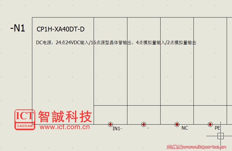

* M5 d) f3 ~) H& \5 z% Z. d2、        符号多重标注
6 Q* q* d; j6 y% O在实际应用中,常常会有一些很长的设备说明需要显示在图纸中,特别是PLC的一些说明,那么这么长的一串文字通常会阻挡到其他符号的显示 ,那么可以怎么做才能两者兼得呢?
8 U# Z3 V# `9 l/ R1 P这时候我们可以使用符号中的多重标注以及“|”符号来完成, f4 \" D( ]! K: A
图13.jpg # s8 f1 W! S' m4 b$ z
图13
) `, _- n4 Z4 f3 p把符号标注设置成多重标注
3 N$ p& v6 n4 Z7 L; N4 v8 _! ~* G4 g. A! W  }( c9 v7 @- N
; @6 y3 Z9 \% E2 i% o4 Q1 Z图14+ m. a$ J, K/ V( Y+ s5 v
使用“|”符号进行分行0 O" C' ?2 Z% q9 x8 j) k1 @( Y* x
- F& [0 M/ v( u+ i5 ~$ E2 [) v
如图15、16是使用多重标注后的对比
/ p" C8 u0 |  m 图15.jpg
0 {. c8 r8 R0 W. j, _( s, i. r图15
* x  \% M. X  k, n8 q图16* \9 R. G2 J; r" b
如果2行还是不能满足当前符号的空间,可以继续分成3、4行,是没有一个限制的。
