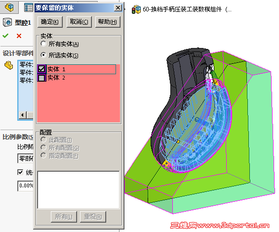

3 I( U7 [' x: J) M+ h# C- w如题,客户发来的是X-t曲面装配体模型。我现在要用模型制作一个仿形工装。如图, N% C. X( J5 `; ~5 q
123.jpg % ?* Z) J) I* N2 P  U8 w2 N& q
客户提供的零件如图:6 H  _$ F4 g! j
1234.png 6 @+ l6 G& J- Z4 O0 U4 X

发表于 2017-6-11 16:10:05 | 显示全部楼层 来自: 中国香港
开模??仿形工装??, T+ l# {  r! q
估计楼主打算制作“夹具”(Fixture)吧。' S+ v* K* N$ z
只要做好准备,一个“型腔”特征即可搞定。& V2 ?! T9 k( R$ E$ O& _. J4 }

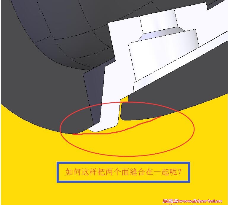

发表于 2017-6-11 20:12:29 | 显示全部楼层 来自: 中国广东肇庆
大鹿 发表于 2017-6-11 16:10. n$ S3 ~8 x: l
开模??仿形工装??$ \1 L2 w4 ?1 s( F3 R# k
' n* W$ X3 e9 J3 C* o只要做好准备,一个“型腔”特征即可搞 ...
/ Z" V3 M! I8 S2 u1 h0 ~
大鹿大好方法,大鹿大所说的准备工作是把三个零件组合为一个实体吗?
% t0 U4 G/ _, j/ T' H- J但三个零件之间有缝隙,不知大鹿大是如何处理这些缝隙的,还望赐教!

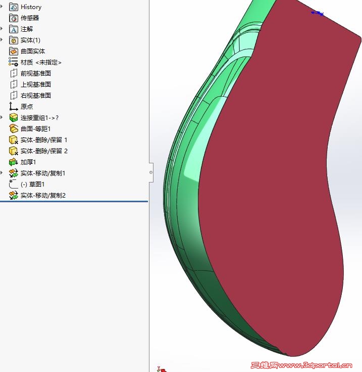

发表于 2017-6-12 17:03:24 | 显示全部楼层 来自: 中国浙江嘉兴
$ N% B1 C3 S! r( O- H  i& ?5 g( T2 r5 X8 L
楼主看一我的方法吧。由于几个零件组装留有缝隙。把相关的产品边缘做大。再重新组合一下零件变成一个实体。再用这个实体你怎么搞都行。 零件2.zip (1.99 MB, 下载次数: 13)

发表于 2017-6-12 17:21:21 | 显示全部楼层 来自: 中国浙江嘉兴
  K8 \9 Z5 A/ f7 q* j& O  g
SW2016 发表于 2017-6-12 17:185 g7 q+ P1 z. S8 A( k
多谢多谢!学习licoolicoo 大师的先进方法。
2 O: K$ K; \% v  @大师不敢当
" p7 |7 C* N' T% L, _( n我更新了一下,你看一下。只是R部最好是处理一下。方法比如再挖深一点。这样不会再与产品有干涉。
( U& b& i/ r! n/ x* Z, C9 h

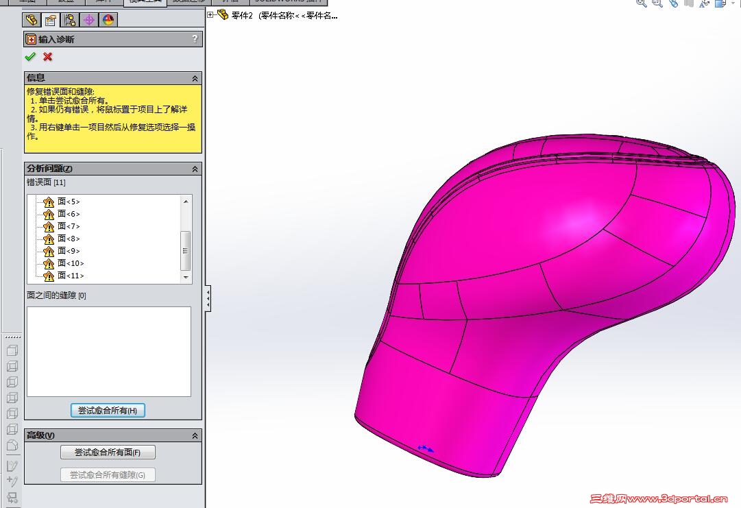

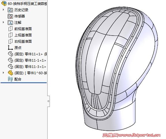

 楼主| 发表于 2017-6-14 09:07:39 | 显示全部楼层 来自: 中国重庆
licoolicoo 发表于 2017-6-12 17:21
* k4 [, C: z0 ?" ^' K9 U, b大师不敢当
+ P4 ~* `* ~) _9 f7 F我更新了一下,你看一下。只是R部最好是处理一下。方法比如再挖深一点。这样不会再与产品有 ...
! W2 o% ]$ {7 @5 O$ a# A
先感谢您的帮助!
0 t  P- Z" L8 H- I; K由于是X-T文件。我打开看不到特征树,也不知道您是咋弄的。能不能传个视频或截图指点一下!
1 g6 k7 o9 y+ b( R 1.jpg 6 \" k6 I" w  G4 d$ o
为什么会有破面呢?
0 q' [& p% O+ P
破面还自动修复不了
破面还自动修复不了
4 M; H; {8 D4 T2 @. y5 b

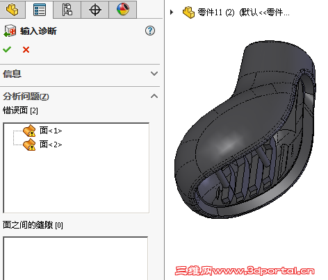

发表于 2017-6-14 12:35:32 | 显示全部楼层 来自: 中国香港
樓主提供的零件(主體)本身已經存在破面:
3 q' N& [# F9 S

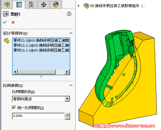

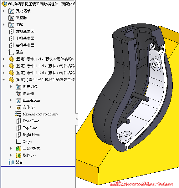

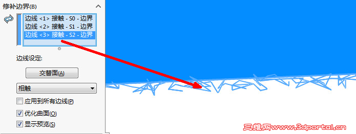

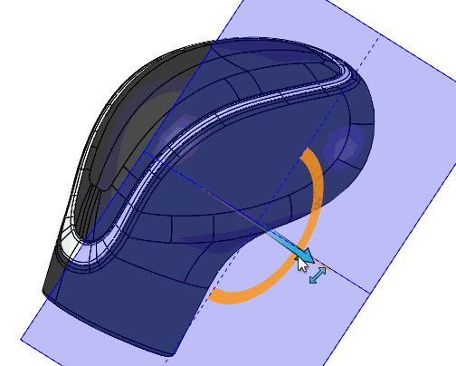

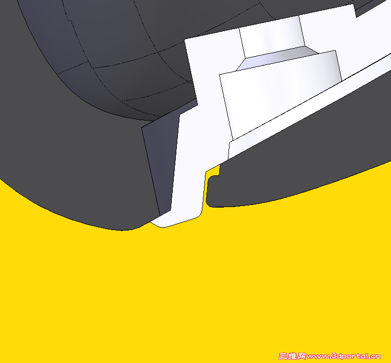

发表于 2017-6-14 12:44:30 | 显示全部楼层 来自: 中国香港
SW2016 发表于 2017-6-11 20:12
+ ~- D. H: I0 x2 j3 l) h大鹿大好方法,大鹿大所说的准备工作是把三个零件组合为一个实体吗?
. t( e: e) f3 f- A9 s但三个零件之间有缝隙,不知大鹿大 ...
0 q8 M( y  Q; |8 Y, m5 E( J' {3 W
謝謝 S大回复。
4 z+ c. L; R- S* t# H* s三個零件之間是沒有縫隙的,只要修復主體零件的破面,即可順利進行型腔特徵:
7 e9 T* L. E! d SNAG-0003.png 0 J- A1 t, K- U/ ]6 u- q
; j" Z" X+ A/ @2 m雖說順利進行型腔,但“修飾線”所引起的問題不容忽視:4 E( m+ t1 o( O4 f
SNAG-0005.png ! P, P9 k% {& ~$ e8 m8 {( Q* r
发表于 2017-6-14 13:32:01 | 显示全部楼层 来自: 中国广东肇庆
大鹿 发表于 2017-6-14 12:44
1 ~( N/ ?+ t& @: C% V& \謝謝 S大回复。( I2 S1 k; X2 g' s) [$ m' r5 N
. R( W6 }5 p+ L6 n! o5 _. t大鹿大的做法果然和我想的不一样。! r1 l0 H6 b/ m4 ~6 G; N
楼主的目的我估计是要做个工装夹具,把这个手柄头夹住。- Y/ |' x* R1 t
我说的缝隙指的是两零件间的那条坑,我的想法是把这坑填了,再把三个零件组合为一个实心的实体,然后组合差集,没想过空心的也可以。/ ?7 P- ?8 r5 ^, I7 G
如图,红框中的那部分如不去除,应该会影响装夹啊。( @5 p: m+ Q# U$ b1 {7 i9 `  N
/ p& q3 p6 u/ t6 r6 K; M

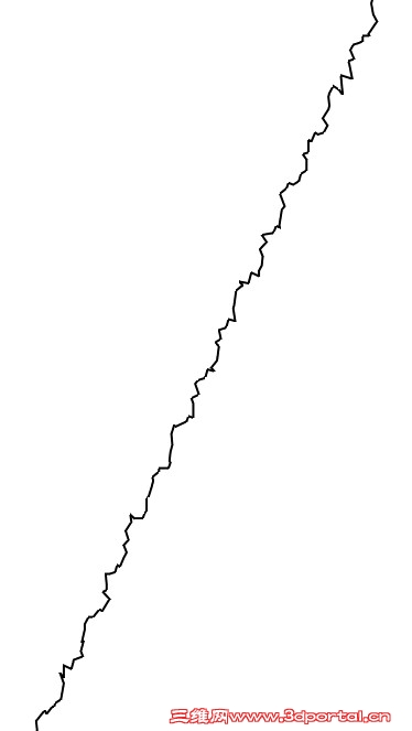

发表于 2017-6-14 16:32:14 | 显示全部楼层 来自: 中国广东肇庆
& H/ O: y: }( U9 s! a: ~/ @謝謝 S大回复。/ V7 w2 Z1 V; |; R
( V5 j% R3 P4 U) Y- D1 E- `楼主的模型面很零碎啊,不知是原档如此还是转换后的结果,一圈边线就有百多条线段,给我的感觉是山寨厂生产的劣质产品。
* P: t- c3 X: u8 ^/ ^- X0 u1 P以前大鹿大说的线条振动我还没有直观印象,今天终于看到振动线条的真容了。. h- |+ X- y$ m8 _
6 _* M( ~- x5 h, Q. E6 g8 h

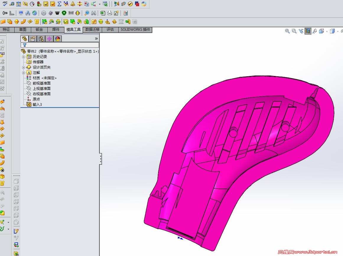

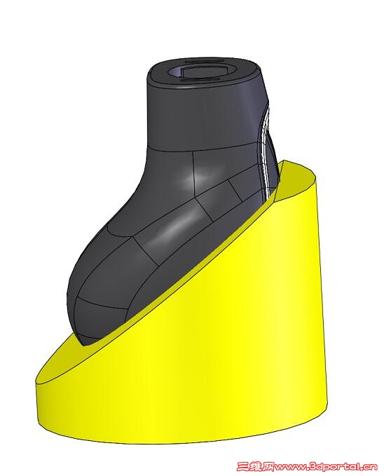

 楼主| 发表于 2017-6-14 17:18:03 | 显示全部楼层 来自: 中国重庆
2 ~5 ?6 |3 L+ |% X7 \謝謝 S大回复。3 r1 D  y7 v" c$ O9 z( b
6 b7 z6 |% f* i3 x
我就是没明白,如果要下图中那样的结果,如何操作!+ _# j! c/ Q9 u& i
1.jpg " D1 p; A- u/ ~1 S# G, q; J7 [

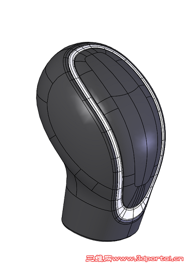

发表于 2017-6-14 17:29:37 | 显示全部楼层 来自: 中国广东肇庆
无友 发表于 2017-6-14 17:18
* o( W" i5 \4 {6 Z我就是没明白,如果要下图中那样的结果,如何操作!
' b6 I) b8 X  `, s: G  A5 ]
按理应该是很简单的事,但楼主你看这边线乱成什么样子了,难搞啊。, f5 _0 `6 ?6 U7 Y3 J9 t+ N
le.png . @4 h' H- s% n9 L# ~3 S7 B  e

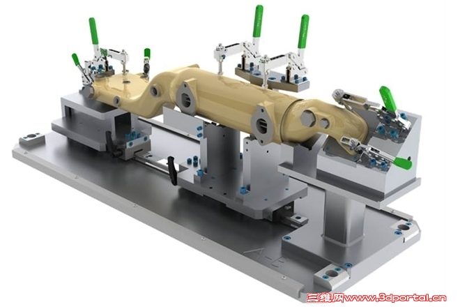

发表于 2017-6-14 18:35:25 | 显示全部楼层 来自: 中国香港
除非某些特殊的情況,一般都不會以“仿形”方式製作夾具,
& K6 T4 T3 N% z! Q+ @2 }! s這是基於模具、注塑、環境溫度 等等的偏差和變化,
1 [* x) q- X( A不可能每件製品都能“舒服地”安躺於仿形的夾具之上;
0 h" |  E$ W- ]. }% o% f" D& L; d一般都會以多點的定位方式製作夾具,如下圖:

发表于 2017-6-15 11:03:07 | 显示全部楼层 来自: 中国广东肇庆

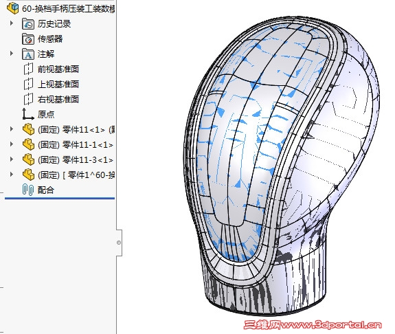

本帖最后由 SW2016 于 2017-6-15 11:07 编辑 , q+ b2 A# @$ P* k) P
* P! l- s* n3 I7 k2 [7 a楼主看这样行不行
; {8 G* G3 C5 c; W* }5 x3 U楼主的原模型过于糟糕,用原来的边线放个样都不成功。$ h1 C6 p5 c: j! r6 q" ~
这个是保留原模型的三个大面,再重描边线放样做的。) @3 v# n3 ~9 Y. J! f2 Z
2 q( `2 c) R: d2 E6 _4 F 2017-06-15_104728.jpg
3 U2 Z! p! M+ f1 S; M0 S' i# V$ Y 2017-06-15_104809.jpg ' K! b: v+ G8 r% R3 e
A.gif " {" E# U1 R4 z! Z2 `6 M
* d) I2 j! P3 r7 o% ~6 A( f
我只有2016,所以转换为XT格式的给楼主看一下。
0 N6 y0 d# @, T6 o1 Y0 j. } 60-换档手柄压装工装数模组件A.part1.rar (1.91 MB, 下载次数: 5)
 楼主| 发表于 2017-6-15 11:15:55 | 显示全部楼层 来自: 中国重庆
SW2016 发表于 2017-6-15 11:037 q% o6 p4 Z6 W
楼主看这样行不行0 M, w( t( R) o
+ |% K8 C2 m5 N2 i  K" R% D. y这个是保留原模型的三个大面,再 ...
) w: c" ]% y) T! `. Z$ Y- K谢谢您!就是这个意思!, m' R% ]7 _* }/ g7 s
由于原模型糟糕,就需要这样处理模型。+ a6 C' y( }4 b% f& c) b
如何用描轮廓重新建模,能做一个教程么?

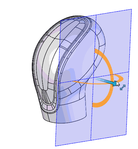

发表于 2017-6-15 11:26:01 | 显示全部楼层 来自: 中国浙江嘉兴
无友 发表于 2017-6-15 11:15* f0 ?# m5 S9 A/ H
谢谢您!就是这个意思!
$ L% B; Q  `4 L" O# @8 G由于原模型糟糕,就需要这样处理模型。
, [$ g5 c2 Y" C9 F如何用描轮廓重新建模,能做一个教程么 ...
1 n4 q( H, W) M7 C4 w& o
方法有很多,自己多试试吧。原理楼上的朋友讲得很清楚。
( }  ?% L, Q+ @, O' w% z 360截图20170615112444433.jpg   @: P2 h% |" N6 B
