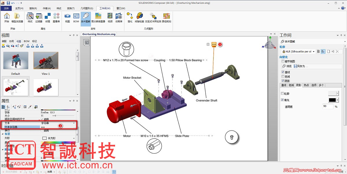

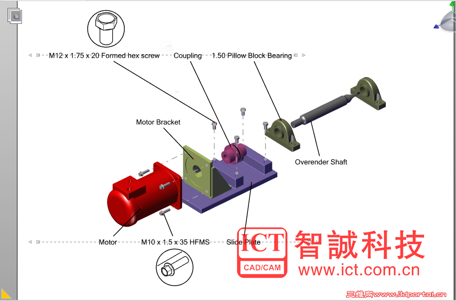

一、局部视图添加:
3 k( }+ t, U; v: Y& @点击工作间
* U1 D" o- Q8 I1 d①        选择技术图解" B3 h4 ^- c) K! p3 P
②        勾选向量化下的细节视图% f% B/ B+ J4 U6 W  ~' T' d
③        在视图区域锁定我们要放大的零组件, P5 I% s0 `# i3 p4 n
④        创建局部视图,如果勾选色域选项,则生成出来的为彩色图
2 `$ S5 J! t# d) `; C" R- M' z! Y$ v2 v3 u) I) m% Q! S% d$ R4 b
得到最终结果:
# j" P8 ]/ q1 T# i# a1 E 3.jpg

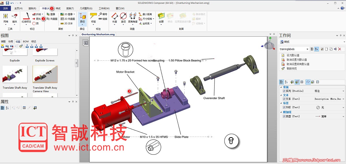

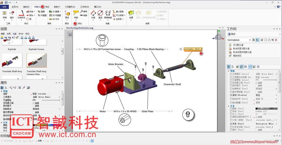

  h3 K4 K) L* o& s) A6 ^三、标签添加:
. B2 g  X; y1 b+ v①        选择作者
+ C- s9 F; E6 V, p8 Q% C. V②        选择标签
8 j- G- V/ W6 b8 D+ d* u③        在视图区域点击要生成标签的零件,标签自动会生成在上边: i' x' l: W% v. ?' _8 E2 H

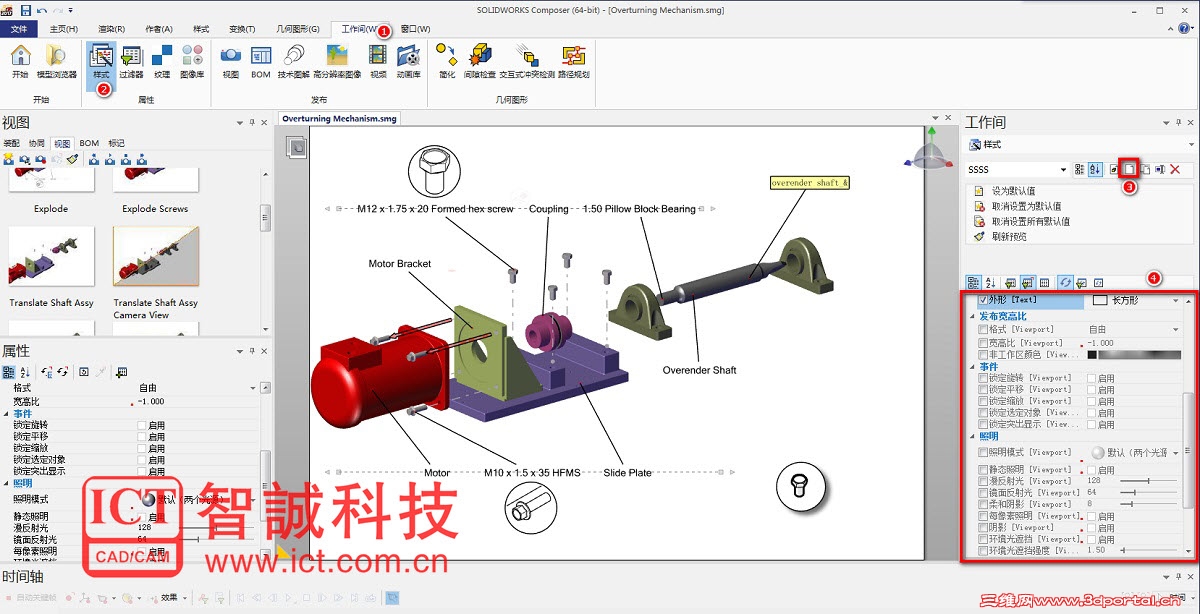

" s+ \! Y7 E5 O5 `) w4 d; |     新建标签样式5 }6 A, w1 K3 N, ^
①        开启工作间- Z1 ^8 {. u) u/ L( h! P4 D- w# |
②        点击样式+ `, P+ A+ T8 V& O
③        新建样式# h3 ~9 N* `' y  Y$ d6 L7 Y" P
④        设置新标签样式(在红框属性中,我们可以设置标签文本样式及标签外形等新建样式)( ~& V; w4 Z8 R5 e" z
6.jpg / s5 |3 W" m! C1 D3 K

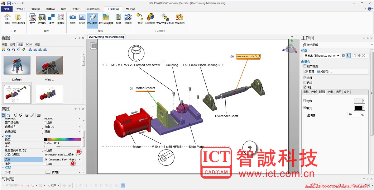

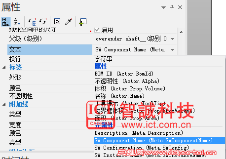

  标签文本设置8 B2 X7 n$ \+ {) `# A/ Y3 Y
1、        手动链接:
- u0 {  [$ y% Z# Z- m9 o①        点击标签9 G  M: e$ o( }% I- d
②        选择文本(字符串),这样,我们就可以手动输入标签的名字
: d$ K) n# M* f8 O 7.jpg
2 _- ]8 F1 |- [# g* H+ _) Q0 f2 ?* \  O+ @4 L- x" P8 p
2、        自动链接:
  ]& v( C6 Z) j# t6 D! n# ~) I①        点击标签+ Q/ V5 V" r7 _) u; U& ^
②        在文本中选择零部件的属性(其中,原属性是集成SOLIDWORKS导入进来的属性)
8 H6 J: y6 [& F 8.jpg ) q+ y4 S% T& Z) s

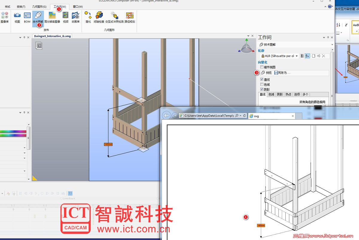

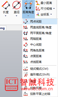

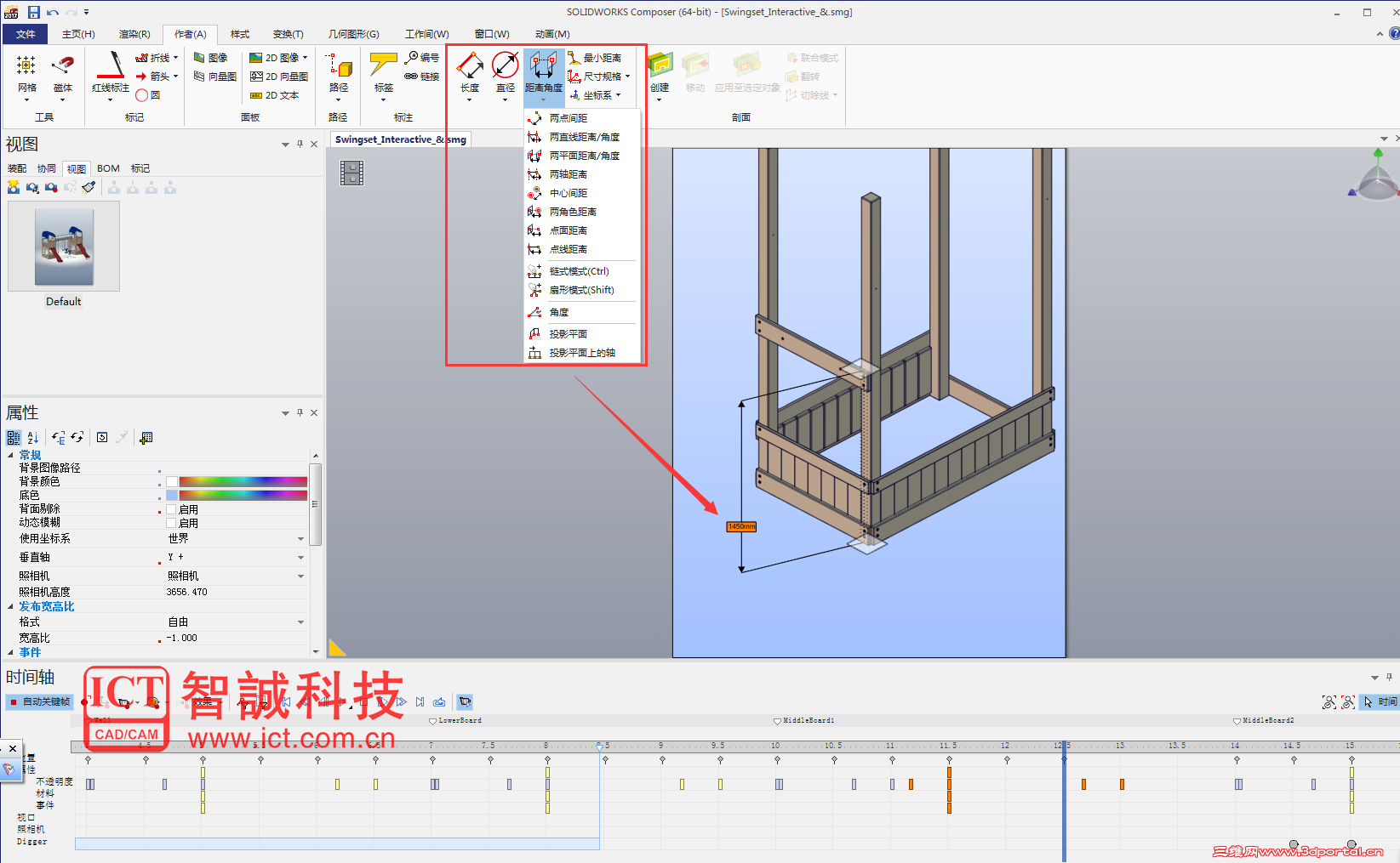

" Q/ V6 `% j7 J) I$ W四、测量值添加
% L1 c9 ]& e/ e& S: A; F% C我们在技术图解或者动画过程中,有时需要把零部件间的尺寸标识出来,那
! q; g# t& }% b: d6 w3 X么我们可以在作者___测量___选择距离或者角度测量为模型添加相关尺寸
" G: i0 w9 {! {) G2 l+ t$ ?8 T 11.png % }1 ^" {8 \4 [; O
4 p# q( }4 O6 C' w" M* ~% f6 w- {

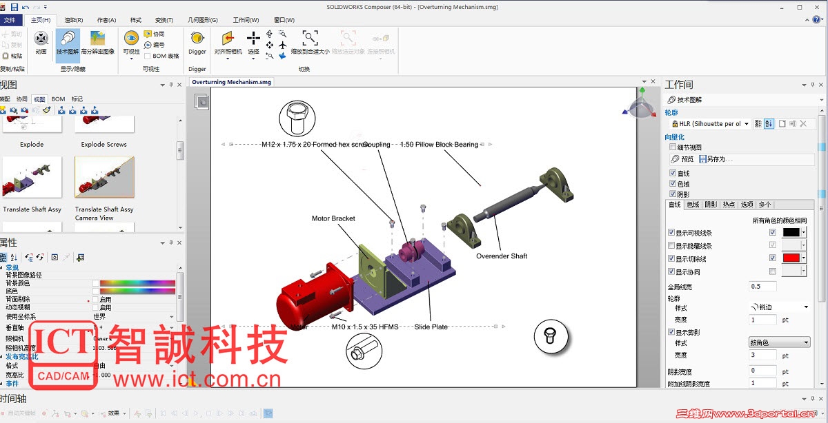

1、        技术图解生成:, V5 P1 V- ~+ V% x
当添加过测量值之后,我们可以提前预览矢量图或者保存为矢量图:6 U8 f7 p3 d9 K8 K% t- Z$ ]) R3 v
①        选择工作间5 f; Q" ]; y" [0 _7 i
②        选择技术图解
# A  T1 z9 b* R& [③        选择预览,我们就可以看到图④的矢量图预览效果
! i& f  ]) g; a4 p$ I4 s6 n8 G5 v8 B* c' d# ~

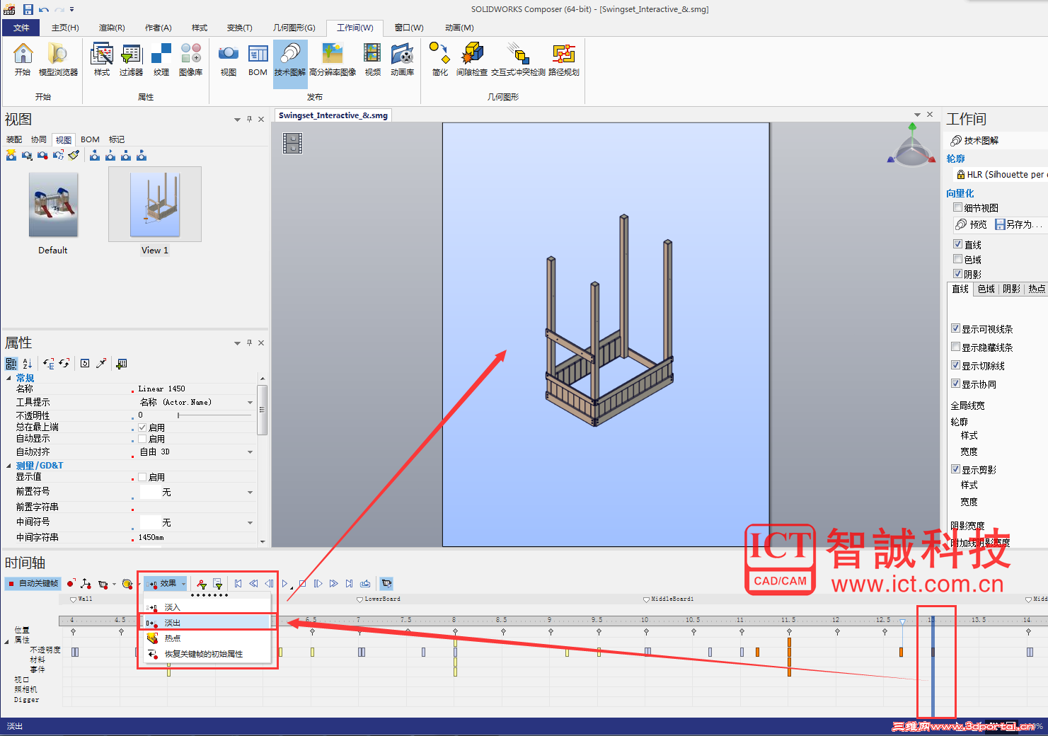

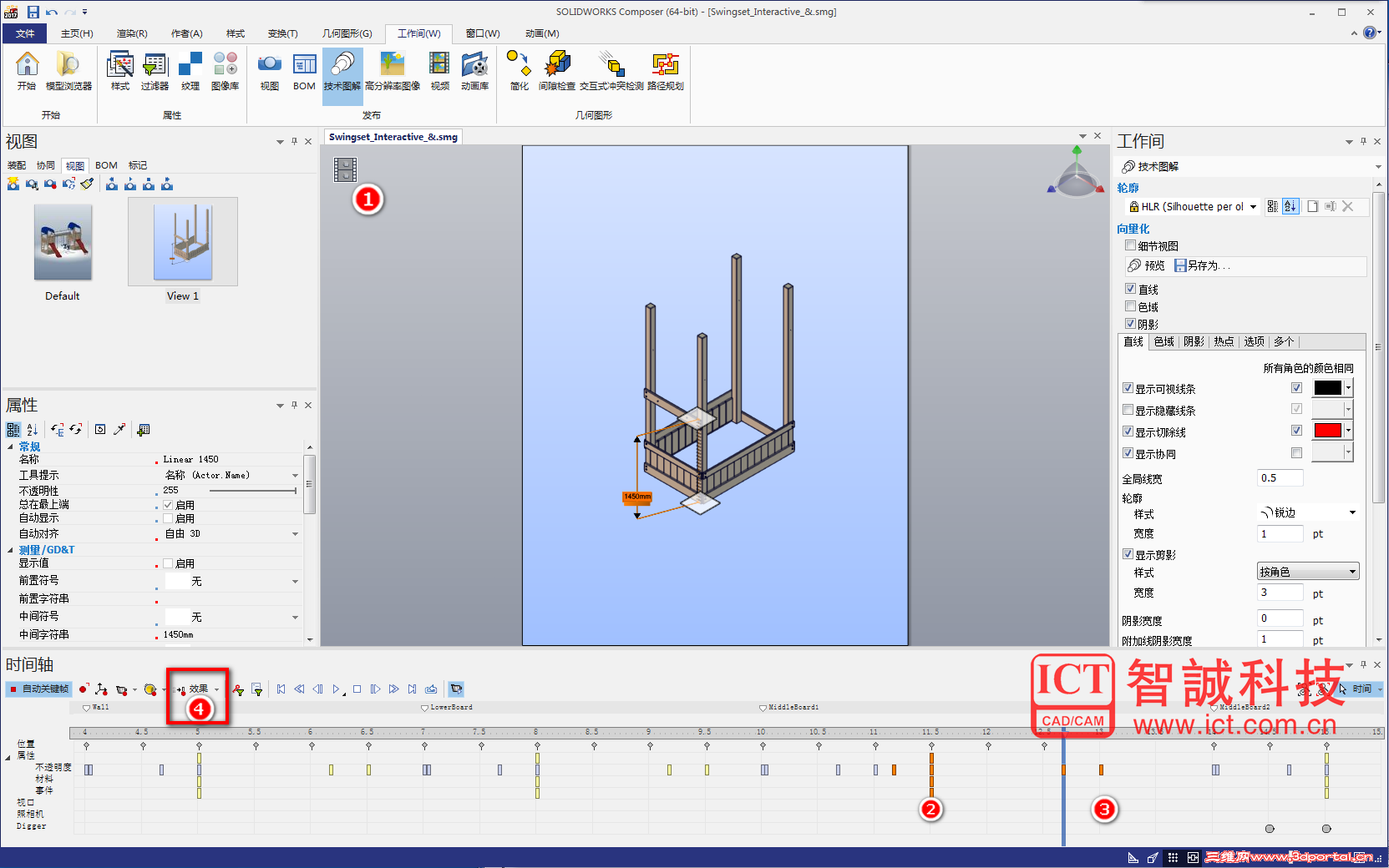

, u* G+ y$ i& K7 Z! W2、        动画中测量值得生成与淡出:+ W2 x- t8 O9 e' p
   在动画中,我们可以在某一帧出添加测量值,在后边的某一帧出为测量值添加淡出动画0 s4 B% j# U; q  G3 {4 Z* K% o8 x' H
①        切换视图和动画窗格
1 f; E+ I" z  m& U: [- Z6 F9 Z②        添加测量值初始帧
( X+ H8 r: f% Y" h; C8 g% \ 13.jpg
9 S# T. ^; l. W2 x% X1 h③        添加测量值淡出帧,淡出效果设置选择④处的淡出即可7 t* k2 h- Y. x. R' |0 l
14.png + L1 K: v5 H: C& V

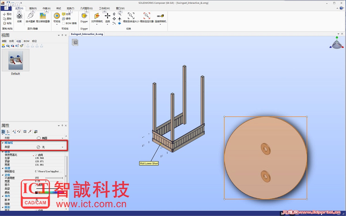

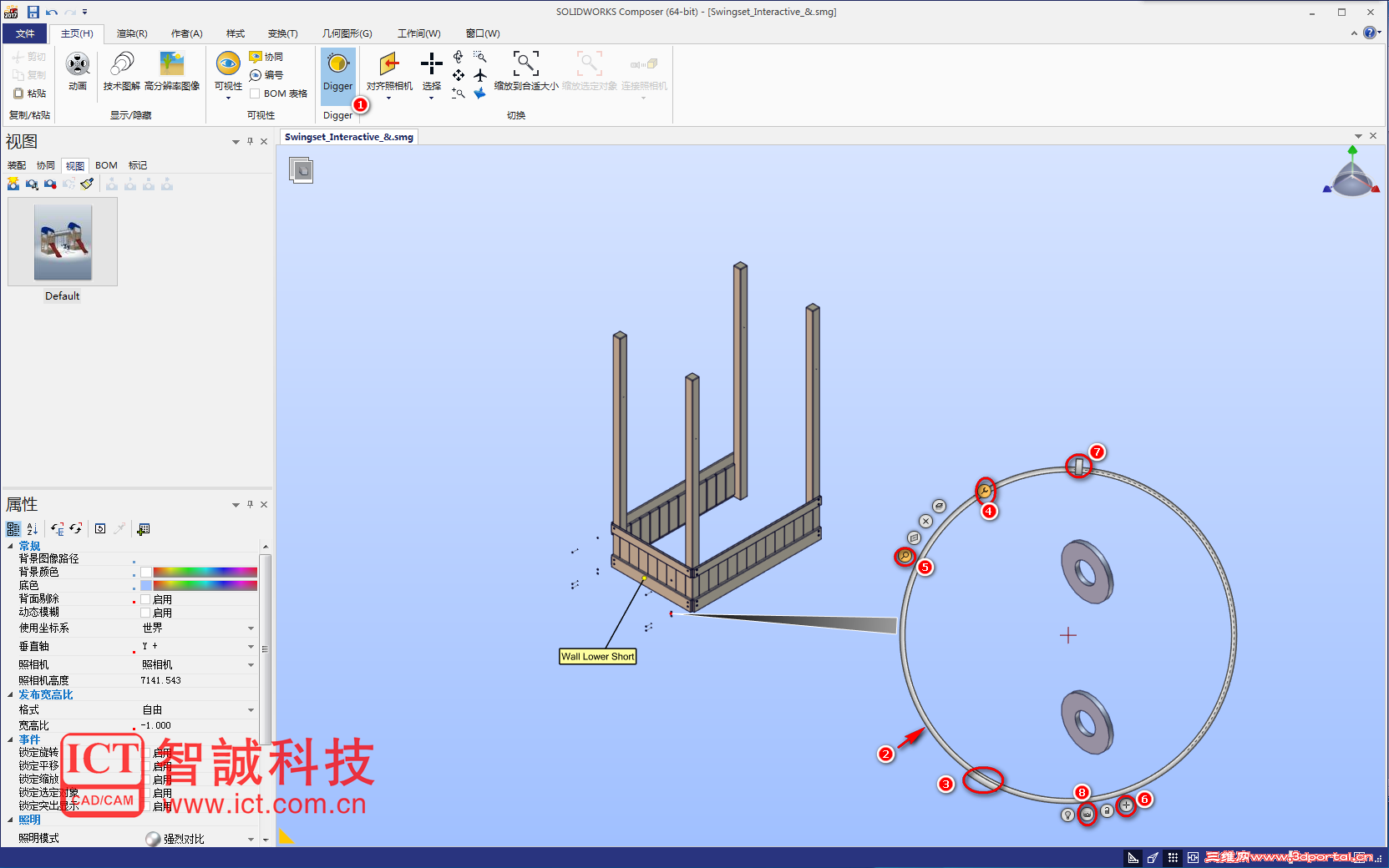

五、Digger(局部放大视图)) v1 i/ b1 J$ {: d5 f0 O
有时候我们要对零组件细节进行放大,这个时候我们就可以点开主页中的Digger工具7 k( s0 r4 g, E9 l8 T: w
①        选择digger( x5 A# u% D. a9 e* ?% d
②        点击外圈移动digger位置  a; q& N" F" g9 Y) R: u. r2 m
③        调整digger直径大小% N$ z# N2 s2 b) h9 L
④        展开digger工具$ s8 N* Q: A; i3 j0 C9 B
⑤        激活放大工具  E7 Z$ x% r- I  R* F" H; d! d1 M  O
⑥        点击焦点,按住鼠标左键,将焦点锁定到要放大的细节零件上边
( ]( K, A8 X4 S- n" t⑦        拖动滑块调整细节放大比例0 d0 [( j% R" t8 n; \0 ~" I
15.png 0 @) C9 y* s# F6 |; b8 Z" V: w* T

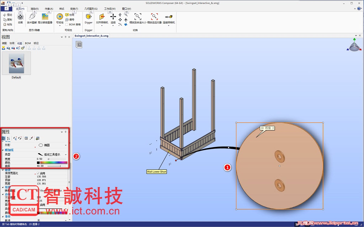

⑧        击相机图标,确定局部细节视图生成完成! Z, \  V6 e1 n! {9 }+ z5 i
点击生成出来的细节视图,我们可以在属性窗格中的附加线类型选项调整其弧线显示或者不显示6 i2 {1 Q# X# g" `
8 v+ q$ m9 t$ }; Z有弧线digger视图:5 z: C1 Q9 x, N" F& B* x% R
17.jpg * g, }0 B; l' R! K  d
1 @" j/ ?; P* }3 i无弧线digger视图% I- J& s* }- B- W( i5 M+ _
18.jpg 6 u" L* W" I& n1 z. r; x4 |; K
