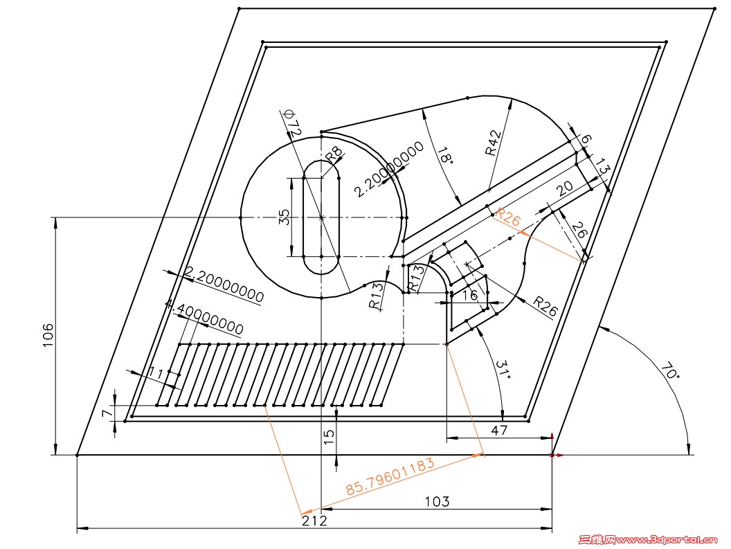

特征建模
主题分类用于问题归类:

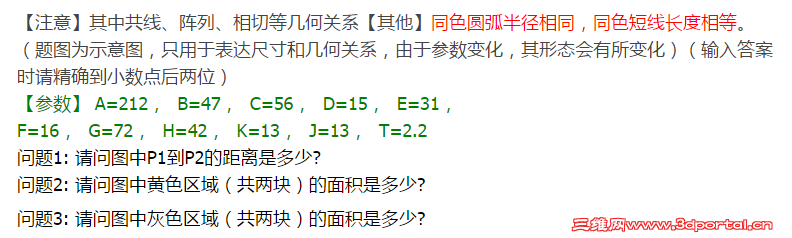

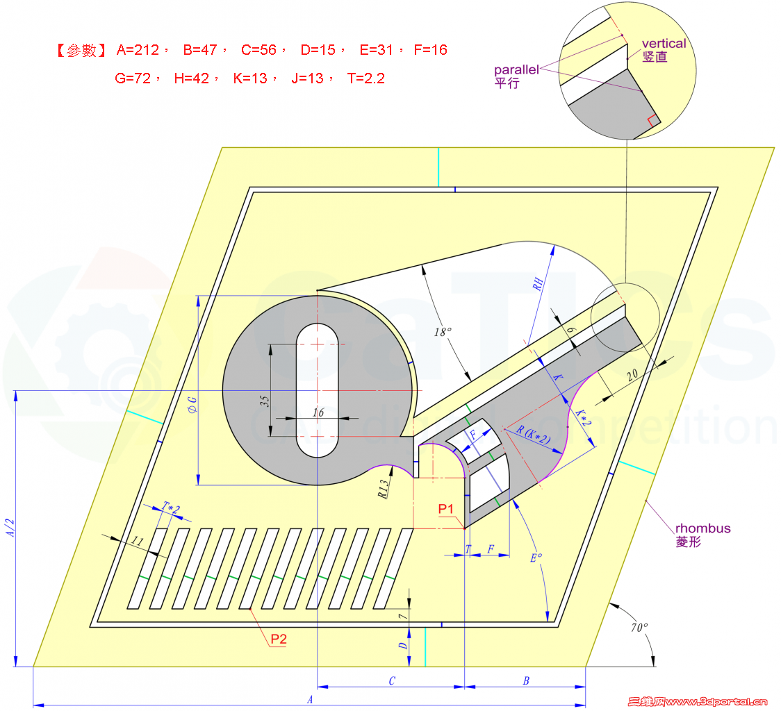

他網看到的題目,如下試作了,就不知道對不對.
  m  }1 Q" V; v9 D7 p& \, i" y" O+ {7 r' ~6 c8 R
諸大有興趣試作相互比對了!5 P& D- t! d6 d) k8 ~3 ?; n" q
8 i, ^1 X7 X+ n, b% H8 w1 G. B 1.png # v) ]4 F' R$ I5 k0 X

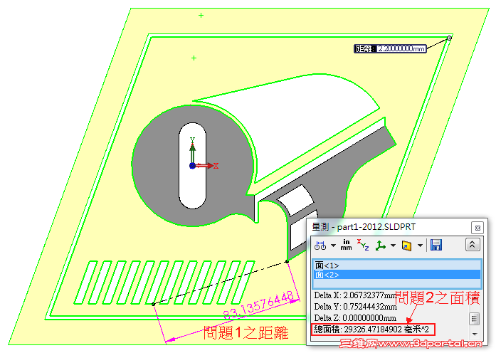

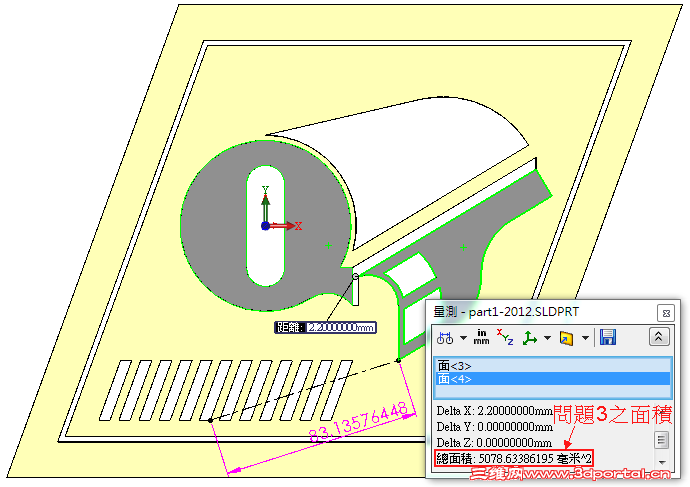

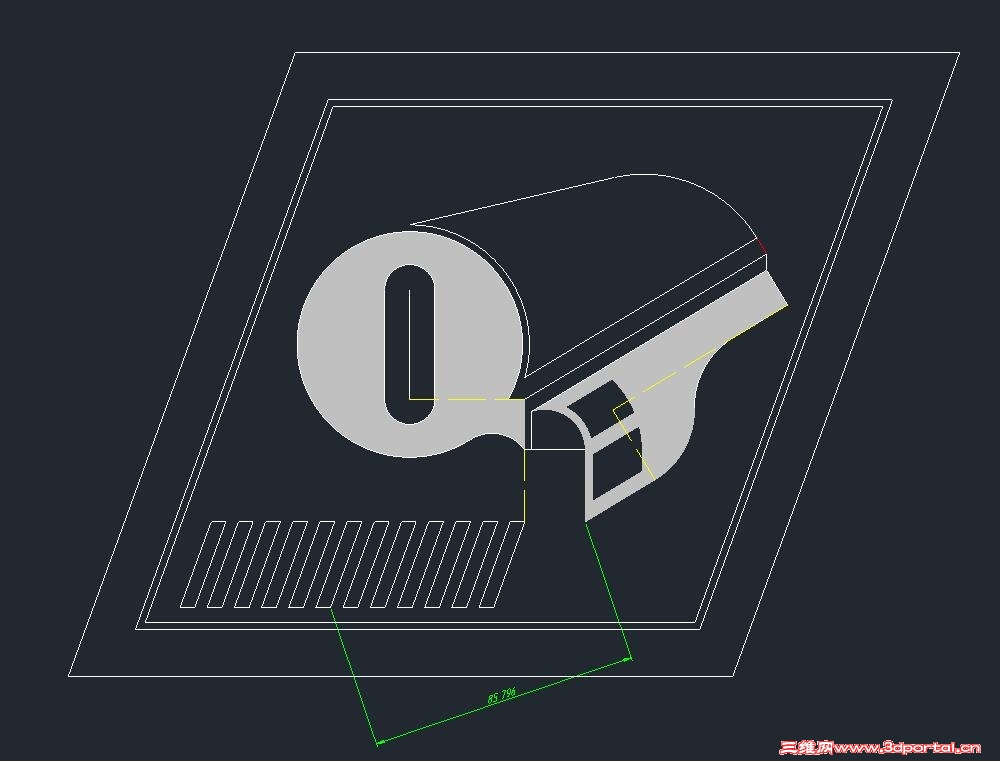

 楼主| 发表于 2017-6-12 17:22:35 | 显示全部楼层 来自: 中国浙江嘉兴
如下有人畫出,但有差異,不知是不同軟件作畫的精度因數,還是某個步驟有差異造成的??
- D% n3 a9 U" }, k1 R
) ^2 u& \9 u7 q9 k2 O就沒人想研究一下嗎?- s8 L6 V+ W: D. L+ @
( Z5 d/ Z/ g# _, k) s9 u
- c8 [$ T/ _: m" `1 U5 d  Z: ], v 012323.jpg ' t$ a$ x" K/ n6 J& r5 d1 {

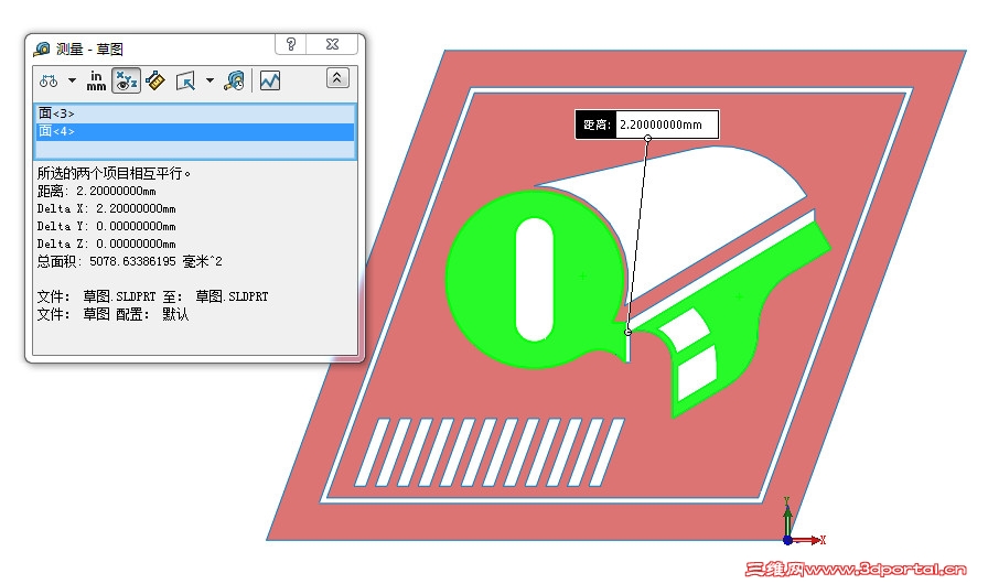

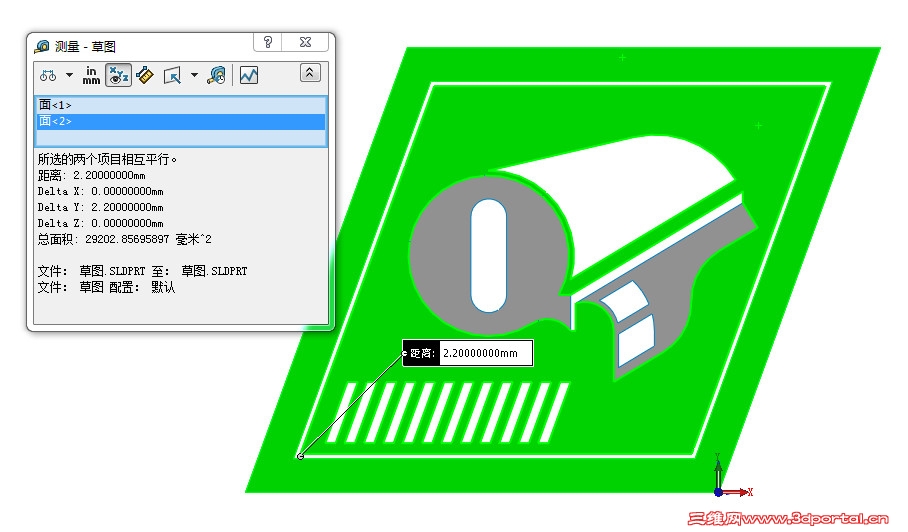

发表于 2017-6-12 22:18:15 | 显示全部楼层 来自: 中国广东肇庆
本帖最后由 SW2016 于 2017-6-12 22:35 编辑 & U$ A5 v$ u& `- b4 E
3 q# f: X+ R# w/ U1 g2 F1 ?5 X: X画了一下,看得有点眼花,不知有没有看错。8 P* p6 @( d2 `" [5 g! K0 y3 t
草图.jpg : ^8 N, Q+ M! Q
发表于 2017-6-12 22:27:41 | 显示全部楼层 来自: 中国广东肇庆
找了半天,没找到J=13在哪。6 T% Z" Q; h8 q! I  p/ u
出现差异的原因应该是下面那排斜孔,我这部分的草图不是用阵列,而是用等长关系来约束。

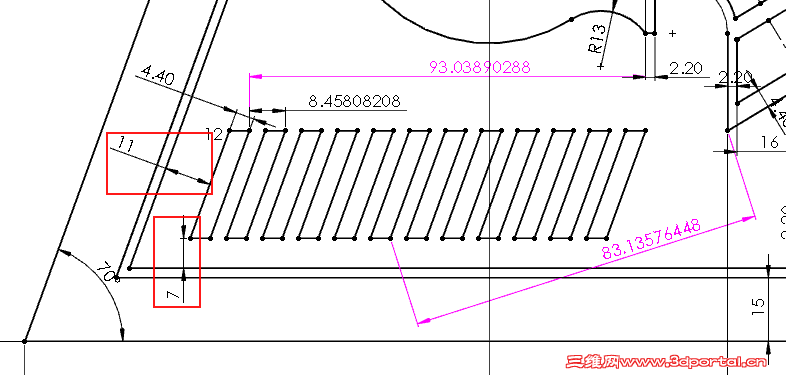

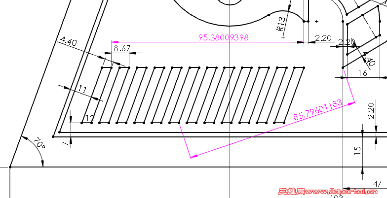

 楼主| 发表于 2017-6-13 09:06:41 | 显示全部楼层 来自: 中国浙江嘉兴
本帖最后由 ryouss 于 2017-6-13 09:44 编辑 & Z) h% ?) b# ?  z. `$ t
SW2016 发表于 2017-6-12 22:27
: F8 K% h! x2 S2 n7 T9 ?  n1 r找了半天,没找到J=13在哪。9 a% m& a5 n5 L. z: Y6 l4 S
出现差异的原因应该是下面那排斜孔,我这部分的草图不是用阵列,而是用等长关 ...
" Z0 h) c1 W( N; n( }7 g
謝謝S大的參與支持
* u( [7 C# J' E2 @; P! B
6 M, G; W( \" W# A$ t8 z如下圖1,知道差異點啦!原來是兩個尺寸看錯位置了,圖2是正確的.% A* S8 F' ^: b5 M
- O9 R" {) O+ v: w' W. W) L
圖1" l. d- r' h" Z$ o. @# U( H+ C
* I  f, k" n1 x7 i8 s, V% s4 |/ h4 y6 ?4 L; M% @0 k+ ]# n2 r
7 L" C% }; j- X* E' i6 l1 U( |. l# M0 A3 f# W( p
圖2& n4 g  x/ A' n: t) }
1 n, P- N/ @7 D7 B 5.png
. d8 `3 n6 V. f8 P& S7 O$ O; o
发表于 2017-6-14 09:47:01 | 显示全部楼层 来自: 中国广东肇庆
做梁大这题需要点耐心,试画了一下,结果和5楼一样,就不上图了。
