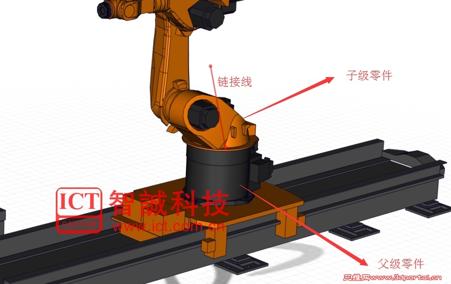

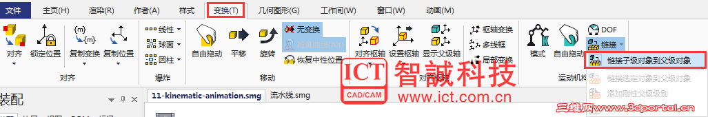

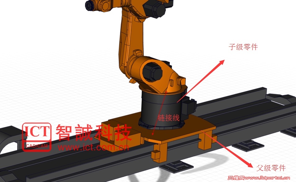

一、        要做到六轴机械手各个关节检彼此关联,我们首先要链接父子级
0 M( h8 ^- W! c1 |# \9 q在工具栏中,选择变换___链接__链接子级对象到父级对象
; R% O' D  u4 D) L/ R7 H" P- c& C7 q. \然后我们在视图区域将子集链接到父级上(注,先选择子级,再选择父级,然后会出现一个箭头从子级指向父级):

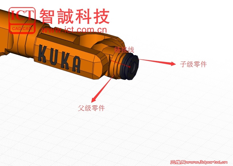

7 Z* P3 J( D1 w9 s/ Q. Z2 \$ L5 U( w( H6 nStep1:从最底层开始链接父子级:
, Q' {# Y' w7 H3 m 5.jpg $ e) U  B3 J4 G! k2 [4 H" B

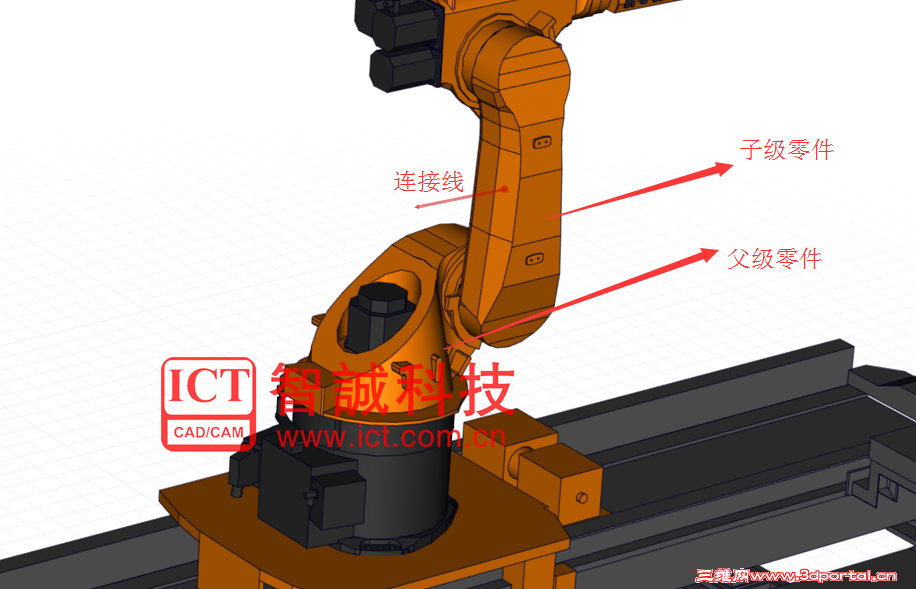

Step2:第二层链接:3 z2 A" O  B0 ~& l: G: k* X: ~
6.jpg / l# U9 V/ @6 e

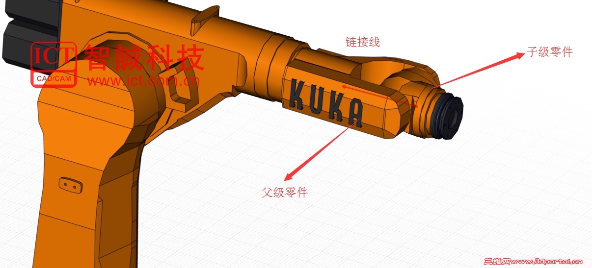

; M7 L  J6 `& f- \! fStep6、第六层链接:2 g: q" \$ t+ E8 V7 F# O, r& O5 _
10.jpg 3 G- g& B7 s. l6 @

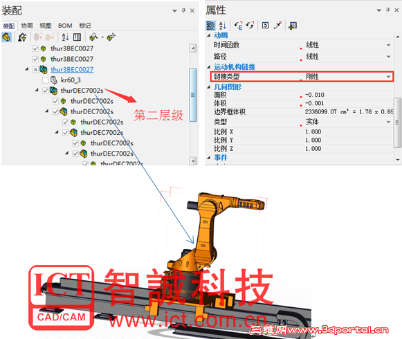

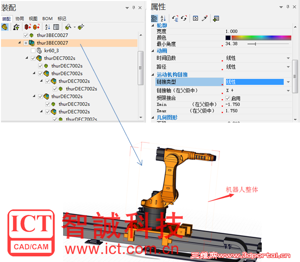

' O  N' n# c3 x; B7 F' A7 N; Q父子级链接完成后,我们可以在对应的设计树种看到其包含关系,点击每一个层级,在属性窗格中设置其运动机构链接:" A6 |: t. z7 X
Step1、选择设计树层级1,属性中的运动机构链接选 “线性”,这样设置后整体机器人就会在滑轨上有线性的运动。
- F- q. [5 n# k  @! `8 J$ ~    12.png ' O8 W$ x' }! i# k1 L
: O( R& @  B5 ?+ d$ {9 kStep2、选择设计树层级2,属性中的运动机构链接选“刚性”这样,机器人底座和滑块就成为共同的刚性组件。

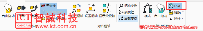

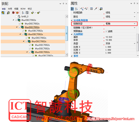

Step3、选择剩余的层级,由于剩余层级中的链接均为枢轴,属性中的运动机构链接均选“枢轴”
. j' ?( d. B3 s$ d5 T0 G/ y, M 14.png
" g- z! ?, v" R+ v5 P  p( Z% ?: o0 p: R4 S+ _& ]
8 w9 n+ ?" I. H& W9 |" x8 t& W6 g6 i1 e
! z3 r/ _" ~# p' y0 X
注:点击DOF会显示上图的枢轴箭头,方便我们查看9 p$ n! g* J  V6 ?7 U

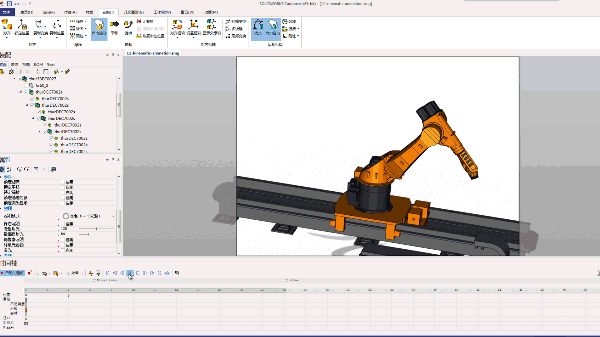

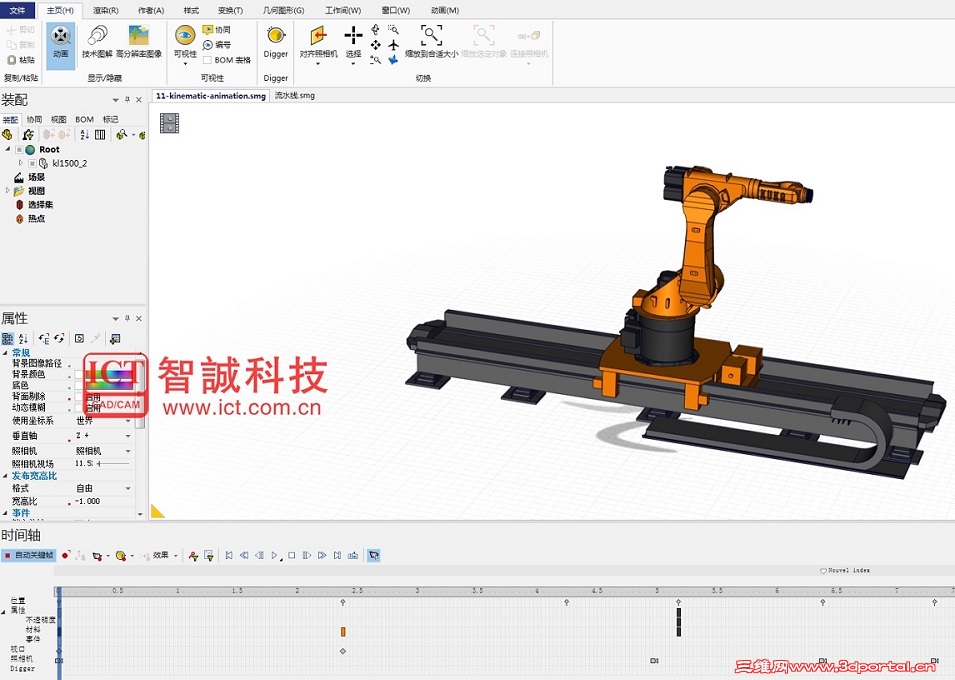

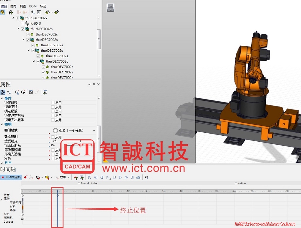

点开上图模式,通过自由拖动我们就可以设置机器人的位置了,并且产生相应的机器人动画:
- z  F# c# o) m8 }" O& [Ex:起始位置:
" t4 V" v  H( u5 \ 16.jpg 2 r$ v1 a* i( o  }( z9 |
终止位置:
4 j0 L- g# Y/ T2 Y5 V3 {
, g+ r4 v5 X8 z) g# a. Z, T0 z
0 H/ r1 X# G0 m- I9 V; c过度动画gif展示:
3 B9 B/ y5 C# N5 o4 L0 e$ G# z 无标题3.gif - d4 d; Z7 |0 x* N" e$ Z; z
