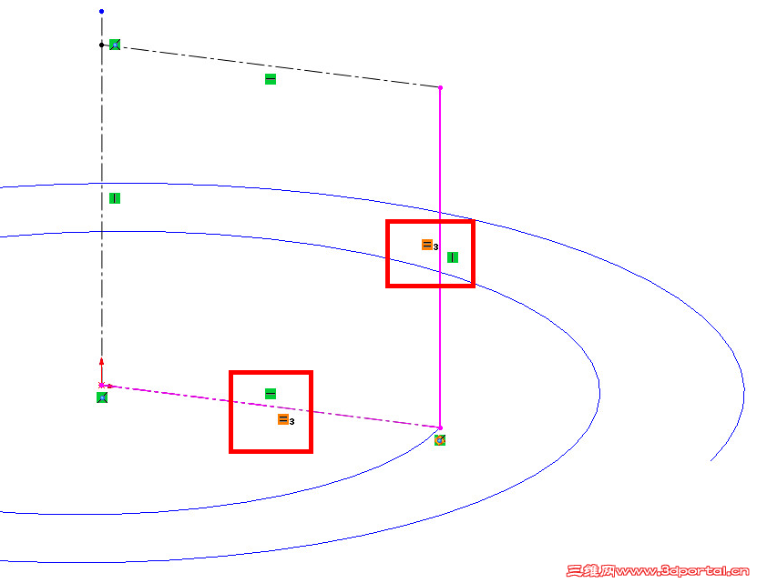

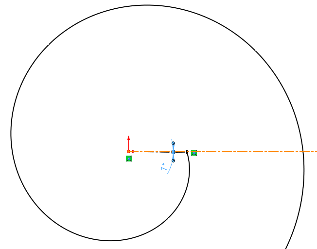

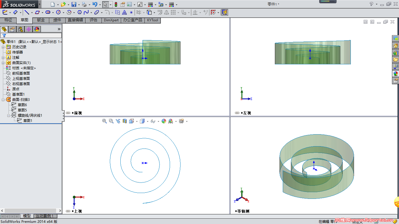

如图,这个当然可以画个锥形螺旋线来做路径扫描,也可以用一条涡状线和一条螺旋线来实现。
3 n& Q# Z' l" u2 |我的问题是:在(路径或引导线)只有一条涡状线和一条直线的情况下,如何实现这个扫描?5 X6 p" L8 x) M8 p' t3 z0 R# G9 p
00001.gif 8 L) [+ O; g8 h# l
我把竖直的直线和水平的构造线设置为等长关系,但并未能如预想中的那样随着涡状线的外延而不断升高。
5 W* G% \0 R  J- j6 q bbb.jpg ( x# n4 f& P* n4 e
6 r# U6 X. ~% \9 u6 G3 E& c5 K只能用一条涡状线和一条螺旋线来实现。$ Y/ G1 j0 d+ ]- }: O. [3 r
aaa.jpg ! E6 t. D! w; _: {# o. f3 V

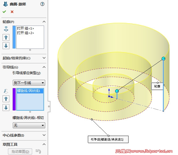

 楼主| 发表于 2017-6-19 10:40:02 | 显示全部楼层 来自: 中国广东肇庆
本帖最后由 文惠 于 2017-6-19 10:42 编辑 4 N: F: p+ ], R
% R7 g) B% B, Z1 A

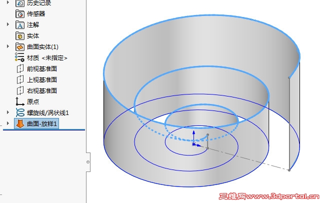

我用扫描做不出,但放样可以的。2 [. B0 D0 i$ \; J
c.jpg / w6 d# N# l# o: j

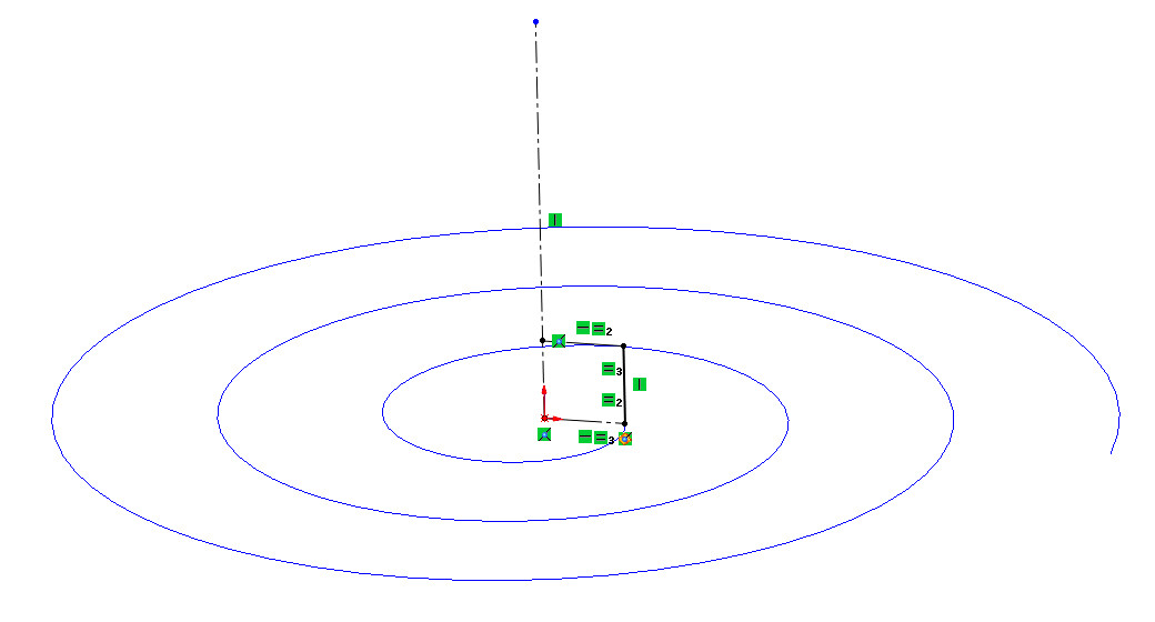

 楼主| 发表于 2017-6-19 11:16:00 | 显示全部楼层 来自: 中国广东肇庆
如图,构造线是可以随着涡状线外延而不断增长的,但把构造线和竖直的直线添加等长关系,竖直的直线并没有跟着涡状线变化。  O$ `# H6 @- B$ x& {# _

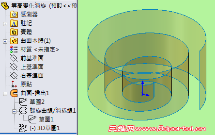

這意思嗎, Q0 o5 Q0 S4 I5 K  ^' r
! ^) w  n) _& L8 E

 楼主| 发表于 2017-6-19 14:59:56 | 显示全部楼层 来自: 中国广东肇庆
本帖最后由 文惠 于 2017-6-19 15:05 编辑 5 R, ~+ _) `6 u
ryouss 发表于 2017-6-19 13:580 V0 {6 g# E& V/ ?. r7 Y
這意思嗎
) T# `: V1 w, Z- v是的,就是这样子,用涡状线做路径或引导线。3 W0 |* U& ~% b% I. S& Z9 J
用来扫描的竖直轮廓线和那个构造线等长,也就是越往外,轮廓线会越来越高。- h2 |4 r9 \2 K# B6 G2 S; W
请大师指点关键之处。

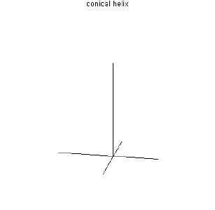

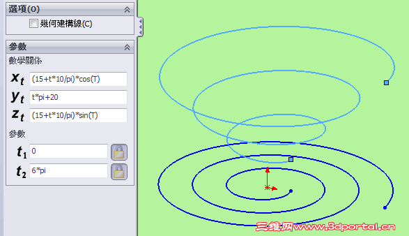

( c1 I; p) s* r參考 平面的渦線用彈簧特徵作,
8 O& e! w# |/ W. X9 q3 G6 h+ O2 |
) c, e& ~+ q8 l; w9 k: E若是用方程式,如附圖方程式把 y 設為 0 就是.
/ l2 `9 q: H3 K. s7 A
/ |; w+ u! Z+ t! T 3.png ! T$ N, n; r! ^) Y5 U  X) R, |
( i- f% i. H; `; y" ? a2.gif 5 U# ^" r; N! g- H* M

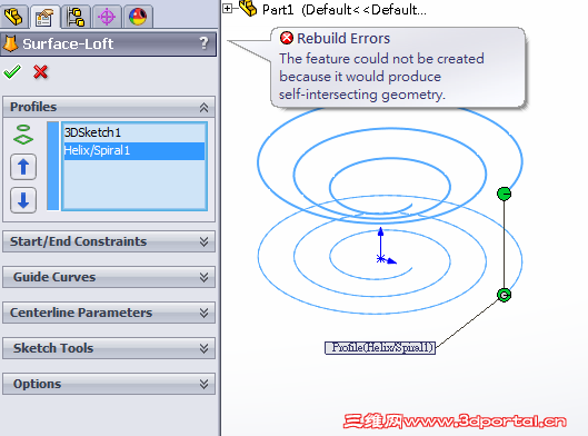

发表于 2017-6-19 16:23:30 | 显示全部楼层 来自: 中国台湾

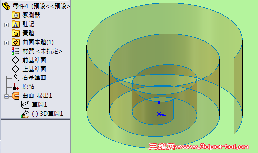

似乎是我理解的不對?
' b$ p0 z+ y# D4 B; o1 c6 ?樓主要用"一路徑"&"一輪廓"就要做出如此效果?7 i5 e, R$ P) l  c: Z
我自己能力不足,做不到。- S, a$ L& ]+ x0 u+ x2 E& F! [5 |
但如果像梁老師所回答的,那麼一路徑+一導引,就顯得簡單多了,甚至用放樣即可完成。" h# g# D+ F$ i1 m  M: I+ q' p3 q
謝謝梁老師提供的例子,樓主唯要注意的是,% @' }. C3 D+ d6 b2 X
要嘛兩條曲線都用公式,要嘛都用工具生成曲線,否則會出現自相交的錯誤。
& U) z8 Q; T7 P: N) l* k 2017061901.JPG 5 U: N) _$ N! }9 a' `- t& C
 楼主| 发表于 2017-6-19 16:44:47 | 显示全部楼层 来自: 中国广东肇庆
! Z' u. H9 ~7 [8 j
gt.adan 发表于 2017-6-19 16:236 i3 _& [% Y3 [( I: _* u% p4 m/ |
似乎是我理解的不對?, y% D: V2 S; M3 T$ v. ^
; `, x, {4 ?( }5 k我自己能力不足,做不到。
) j9 P1 o& X. L( y* N
多谢丹大师关注。
* Q4 }$ h& G* w6 W' i$ f我知道可以用放样,2楼有图。9 Y  f3 f- m0 k* `- \
我真正迷惑的是用一个平面涡状线,把水平构造线和竖直的轮廓线等长约束,为什么轮廓线不随涡状线变化。
! Z6 ?- K; Q$ W, q(如3楼的图,我想轮廓线的长度跟着构造线变化)
' ^: s% h5 f3 I5 ?( W aa.png
发表于 2017-6-19 17:04:00 | 显示全部楼层 来自: 中国台湾
看來我並沒有誤解LZ的意思。  l& p- A& J1 v6 O- t/ F
這樣的做法是不合理的,因為輪廓在掃出過程中並不會隨之變化。
# ~! s8 b6 e1 k" V$ Q: s具體說明,還有勞LZ找一下不老叔的「掃描心法」,仔細閱讀吸收後,您將對掃出有不一樣的認識

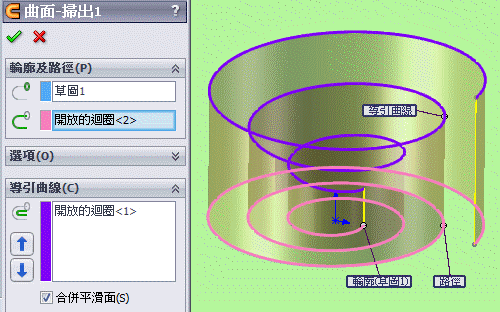

6 X" n. ]/ j% \1 J) R8 v有幸丹大出面指導,本主題若是一個是方程式(3D草圖1),另個是彈簧曲線特徵還是可行的.

; g' j0 c' l! j, s+ d我的理解:丹大师的意思是只有路径的前提下,扫描轮廓不会发生变化,要想轮廓变化,必须添加引导线。7 }. U  ?# R6 v" N$ `( ~

不用方程式,用螺旋线特征做了个,不知对不对。0 v2 K1 N3 }8 z: k; g9 K& y
等高螺旋曲线1.png   `" j) {2 h4 |" T( k

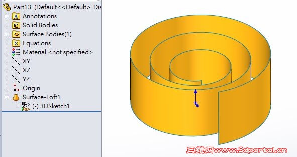

发表于 2017-6-19 22:46:32 | 显示全部楼层 来自: 中国台湾
ryouss 发表于 2017-6-19 17:176 U& u& q; L7 i( z% F
0 [$ e- ^* w% F; s/ o, [0 n梁叔,抱歉我前述不是很完整。
: w& l$ }8 ^* b: z( ^$ _9 j請試試放樣曲面的做法~9 r8 B+ ]8 y( k
若一為公式曲線,一為軟件生成的螺旋線,直接放樣,能否成功?

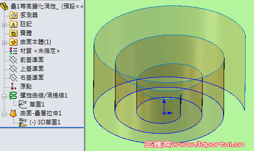

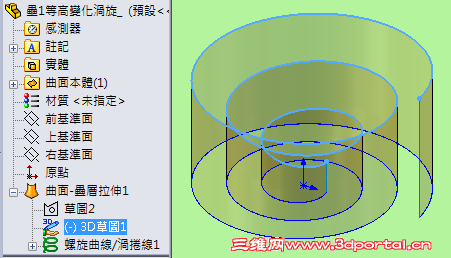

发表于 2017-6-20 09:33:05 | 显示全部楼层 来自: 中国浙江嘉兴
gt.adan 发表于 2017-6-19 22:46
( M  N0 u$ e  u% N0 k# v, }梁叔,抱歉我前述不是很完整。4 w  ]7 E+ X, k: O' T
請試試放樣曲面的做法~
. H$ `; P; b, Q! r2 B4 Z若一為公式曲線,一為軟件生成的螺旋線,直接放 ...
8 V  ?9 C' S' ?8 N( s8 z1 E( }; z
試了可以!/ p1 A: W" z- m" k5 O
6.png & T3 q& h4 E; Q
2 o7 k3 T* _: h7 ?( S$ j1 x 壘1等高變化渦旋_.rar (102.67 KB, 下载次数: 10)
点评
如圖~ [attachimg]2315184[/attachimg]  详情 回复 发表于 2017-6-20 10:23
請問梁叔,那個草圖2是什麼呢?不應該有的呀!  发表于 2017-6-20 10:20

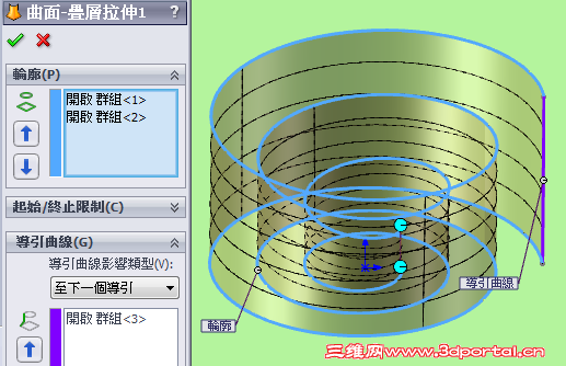

发表于 2017-6-20 10:23:40 | 显示全部楼层 来自: 中国台湾
ryouss 发表于 2017-6-20 09:33( P  n" [( O) @, k* h
試了可以!
; K! |0 v: V: T! S, \如圖~
- o! Q7 |$ p$ x8 g& D& p

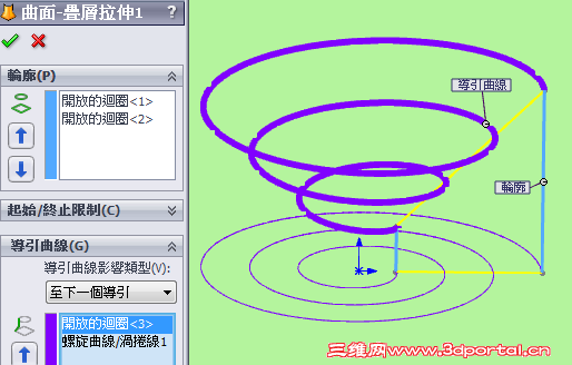

发表于 2017-6-20 10:51:12 | 显示全部楼层 来自: 中国浙江嘉兴
gt.adan 发表于 2017-6-20 10:233 ?( y7 `% s% Z5 ^0 c
如圖~
( b9 x8 @' U0 a4 t  c/ d. F/ l: e  \
是用兩條線段壘層的% W" ~2 d. R3 g  d/ x

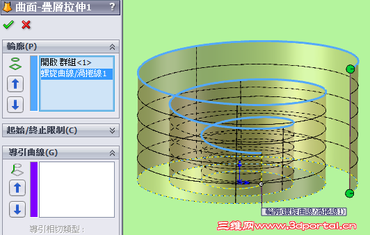

发表于 2017-6-20 11:13:27 | 显示全部楼层 来自: 中国浙江嘉兴
gt.adan 发表于 2017-6-20 11:03
  |$ D  ^4 v# ^3 a' R原來如此,謝謝回覆。8 S4 ~! O, F# G7 A) F% o
梁叔有空可以試試我12樓說的方式~
$ ^, }- Q" n3 D$ n
再試了20#的方式,也是可行.  f7 D$ q! k" _4 C, |! g9 I
/ O' I, E6 O5 E+ I" g' C
* Z. E  H+ I0 f/ k( S# M
, `2 z% A) I9 m, C2 }# O
点评
可能是我一直沒說清楚,我的放樣不用導引曲線的~  发表于 2017-6-20 13:04
发表于 2017-6-20 14:13:45 | 显示全部楼层 来自: 中国浙江嘉兴
+ D5 S" h9 f3 X% e5 z& a' N
* u" R; {0 H: b8 T- T原來如此,謝謝回覆。5 k$ {& z/ r# B! c) Z; N
梁叔有空可以試試我12樓說的方式~

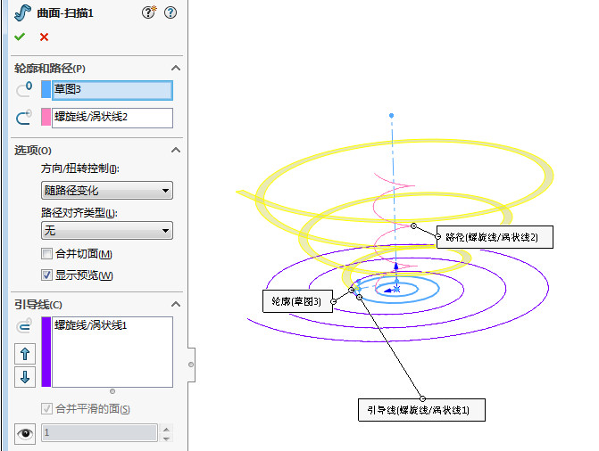

+ k& `( }- f5 l- Msw2012-sp4 沒導引線也可以!0 N. O' n8 x! ?- D1 C7 {, }3 p/ ^  v
7 G* D$ N/ R! j# ?$ a! T 2.png
/ U% g) ~, ?2 [6 b  e( o; }* y  Y
点评
呵呵呵,估計梁叔上下兩個螺旋線的步長是不相等的吧? 如是,那麼成型就沒有問題了~ 我原意是要提醒樓主注意這個小細節,目的並不在DEBUG~ 謝謝您一再的耐心回帖~  详情 回复 发表于 2017-6-20 17:45
