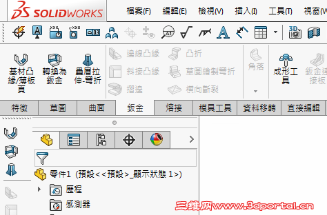

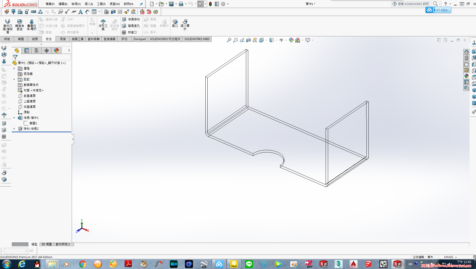

[已答复] 請問版金功能區反白沒作用~是哪個步驟錯了或沒有完成?
发表于 2017-6-19 12:56:03 | 显示全部楼层 |阅读模式 来自: 中国台湾
安装
主题分类用于问题归类:
如題示5 \8 _$ M9 q$ C% }# ]- {
发表于 2017-6-19 13:16:52 | 显示全部楼层 来自: 中国河北沧州
转换为钣金,再试试
7 z9 `) I  P8 R  I, I9 A需要加强基础练习
阿帕奇 + 3
发表于 2017-6-19 13:23:41 | 显示全部楼层 来自: 中国广东广州
第一个特征要用到钣金特征“基体法兰/薄片”,即钣金特征工具栏第一个。
$ _5 g7 d7 |& s5 X6 w$ G; ]! q转换为钣金也行。
