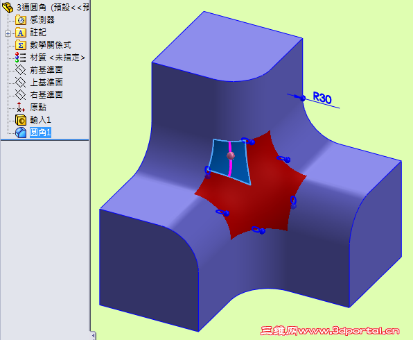

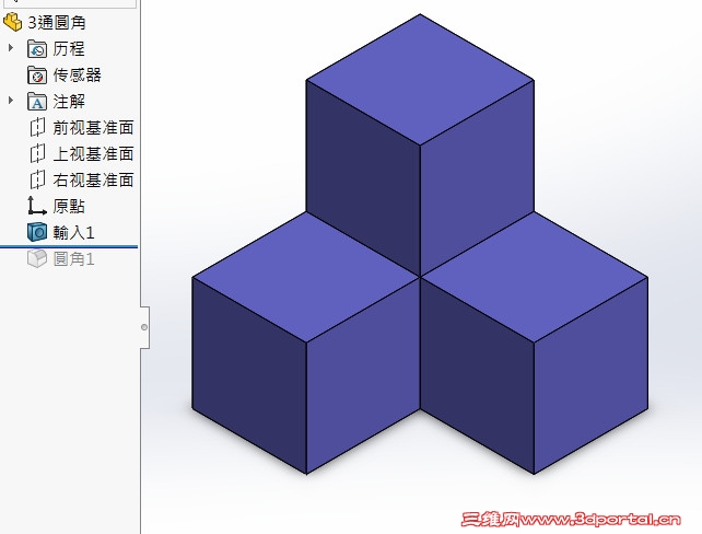

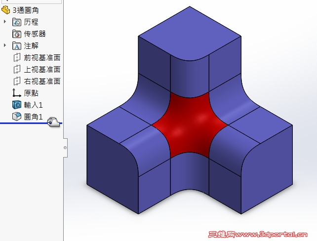

幾何網看到的,應是簡單基本又實用的練習題,興趣者試試了.
: c8 q; a! z0 t9 e, g4 X3 z( v! ?/ k0 r3 z$ I9 t* S" W/ E$ B) D
: S2 q- T2 N" z5 Z! ]% Q* X; k9 K/ F6 Q% C- e/ f) |* T/ O
3通圓角.rar (3.89 KB, 下载次数: 19)

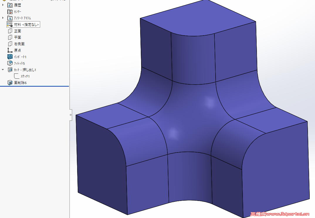

发表于 2017-6-20 20:39:59 | 显示全部楼层 来自: 中国台湾
01.jpg # o$ _/ l, b2 _3 c- G
02.jpg " t6 V& E" ~8 b8 c% L5 Z* T8 P% m

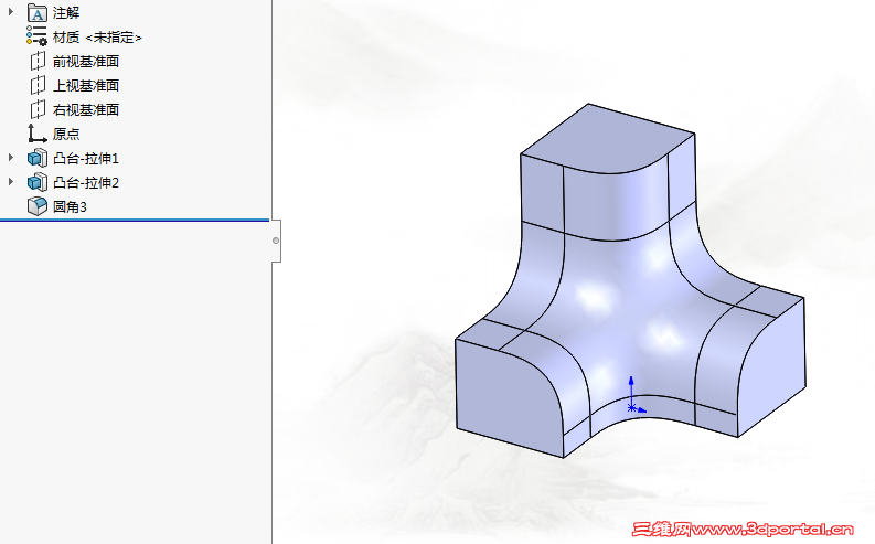

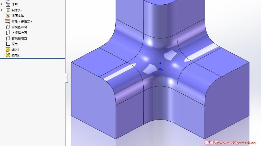

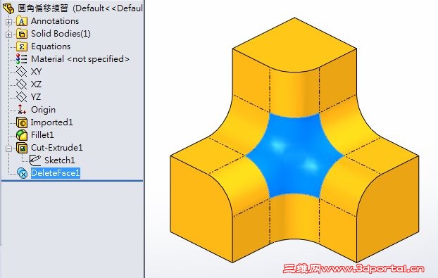

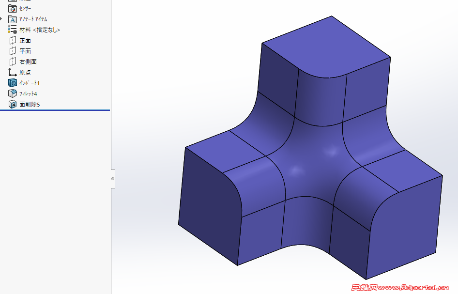

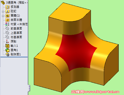

 楼主| 发表于 2017-6-20 21:45:41 | 显示全部楼层 来自: 中国浙江嘉兴
本帖最后由 ryouss 于 2017-6-20 23:37 编辑 ( p! B* o. K' _
6 Q2 I! t( V- s在2012版若是無"刪除面"如圖點選中間是非整面的吧!
. V9 z# ]8 {  m3 R* H9 q# k1 d* M6 W! T0 Y1 y- V6 K
; ~; ^* `1 M- \. ?. G1 }; V

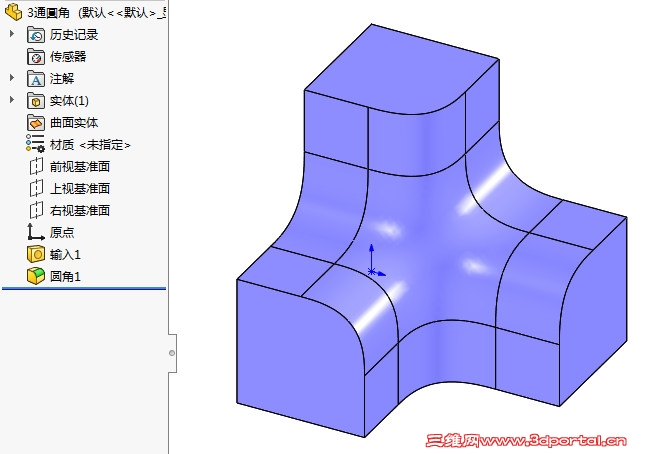

发表于 2017-6-20 22:14:39 | 显示全部楼层 来自: 中国广东肇庆
ryouss 发表于 2017-6-20 21:45% e' R  V- r! I( _' P6 `. f
2 n# ?) o: p8 S% ^3 D- W- n用旧版本的方法我不会,还请大师上课。) d" e: {& A0 S: I+ A+ B
我只有2016版,用2016版轻松easy,中间的是一个面。7 \( [% f6 M/ x, e" ~2 q5 o
01.jpg $ f; E, U/ Z; I* q

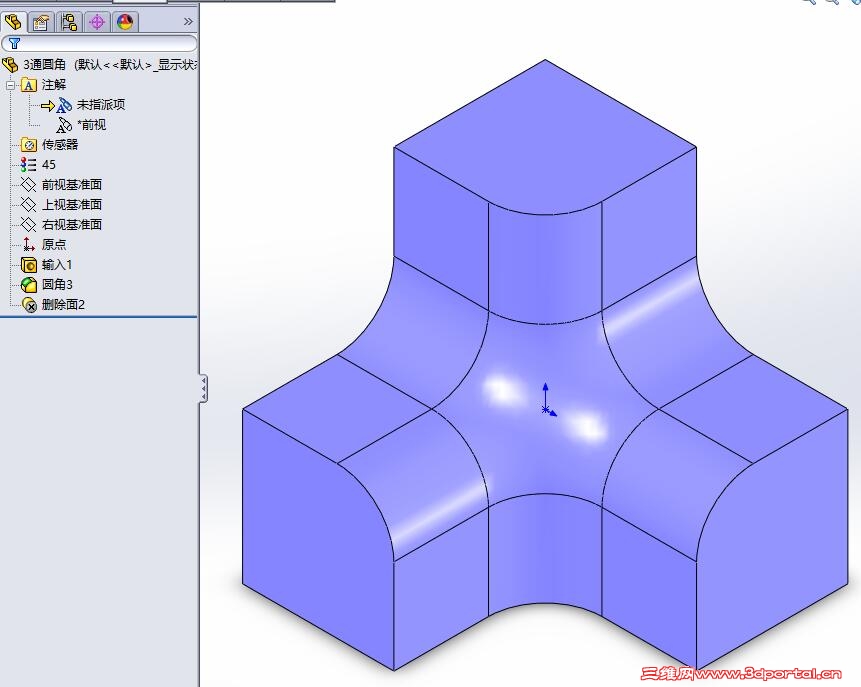

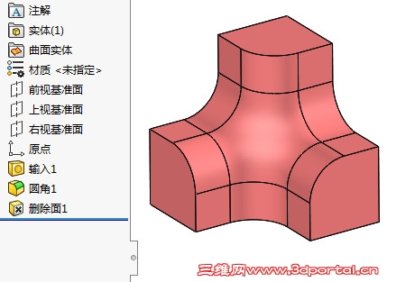

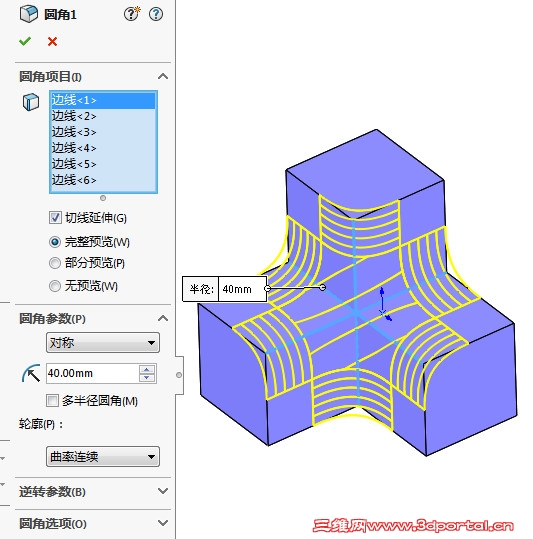

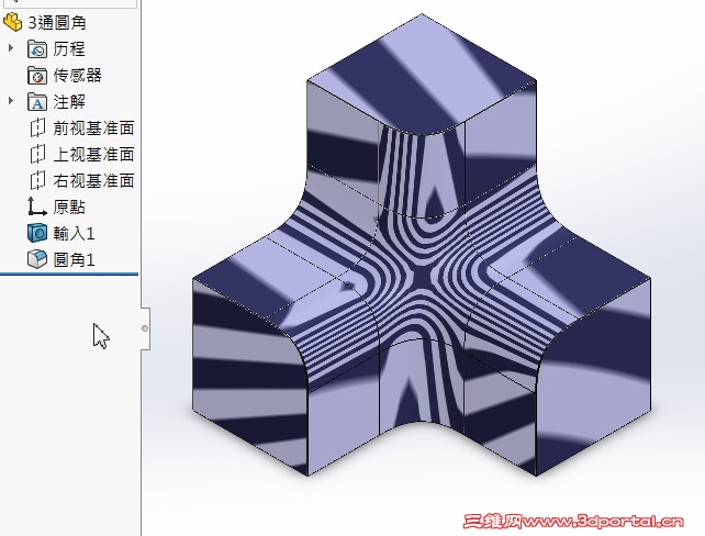

发表于 2017-6-20 22:24:38 | 显示全部楼层 来自: 中国广东肇庆
不知是从什么版本开始改进的,我现在用的2016的圆角比老版本多了很多选项。
5 u* u( Y" ~7 e% x$ [4 |补个图
/ D+ S% t6 E( x$ n' d& s 02.jpg
 楼主| 发表于 2017-6-20 23:32:49 | 显示全部楼层 来自: 中国浙江嘉兴
SW2016 发表于 2017-6-20 22:24
) c0 `3 q& k1 t. n; K5 `不知是从什么版本开始改进的,我现在用的2016的圆角比老版本多了很多选项。
, w- F* k# V: J9 H, p, W补个图
6 [9 A. l) X8 @$ x; }! i! l. Z謝謝S大提供資料,是的2016版圆角新增了"曲率連續",就能省個"刪除面",' a; M8 ?2 n5 B
在2012版,應該不能省掉"刪除面"吧?( M: }9 }7 ]' x* Y% `; Z6 c/ S
9 \+ u. h( X3 M
其他2012版以下使用者,就試試是否能如2016版的做出效果??# P- d% l4 H" u9 \* j9 o# v
& Y" p1 Z# j# d# x% f/ l' w+ C
发表于 2017-6-21 00:24:33 | 显示全部楼层 来自: 中国广东肇庆
本帖最后由 SW2016 于 2017-6-21 00:27 编辑 + d5 w1 |1 T8 A& U8 \! E
6 d) ]. [4 V9 T1 e& V  W
原来如此,刚开始想时思维被定向了。
) |/ G4 B- W, a: |  [* [ 原来如此.jpg

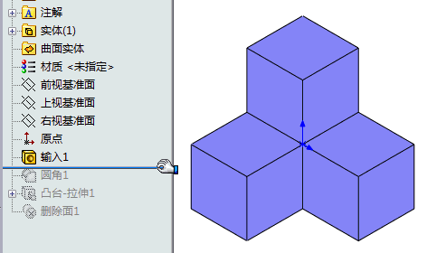

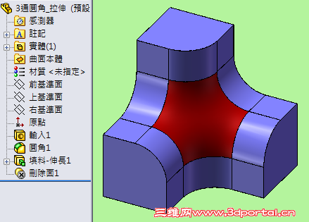

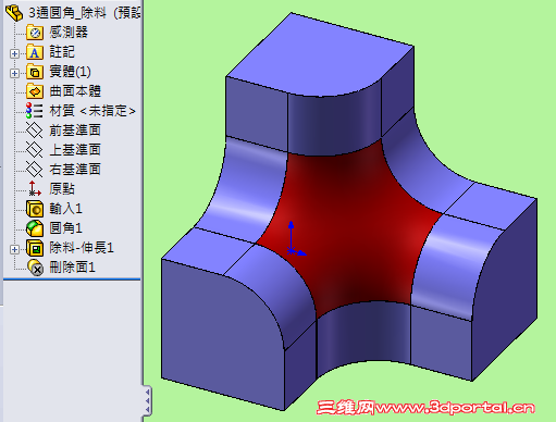

 楼主| 发表于 2017-6-21 08:18:17 | 显示全部楼层 来自: 中国浙江嘉兴
SW2016 发表于 2017-6-21 00:24
( {# W$ T7 G* Y/ f/ V) |原来如此,刚开始想时思维被定向了。
$ r8 k' X3 o9 t4 k2 v  \是在2012以下版本作的嗎?
6 f7 T" D+ l1 h! A8 ?6 B9 Z
. {0 {0 l! R5 Z再提供另個作法,一般倒角+凸台除料.
. M; `% }3 U; x/ T5 R: n4 W" ^! a  Z& T' b6 [
3.png 2 T5 i3 B: J4 {

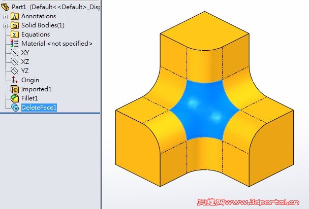

发表于 2017-6-21 08:40:13 | 显示全部楼层 来自: 中国台湾
本帖最后由 gt.adan 于 2017-6-21 08:43 编辑 ( S( T: k) w' Y. B4 N% H, R% ~
7 B0 v. r6 S! Q* a' W! z* R, Z" D
以前做過的~複習一下悶大的方法~
! O; V% |  u" O, v& H+ p4 I 2017062101.JPG * ]8 d& y) Z) \- k: W8 R+ c
3 m# M7 D7 R3 y 2017062102.JPG 0 _$ ~/ O1 O7 ~: d9 W2 e) c+ U

发表于 2017-6-21 09:10:22 | 显示全部楼层 来自: 中国四川成都
5 K" i8 e- a  R; v( f1 Y( _记得好像是14的版本就有曲率连续了吧,记得不太清楚了

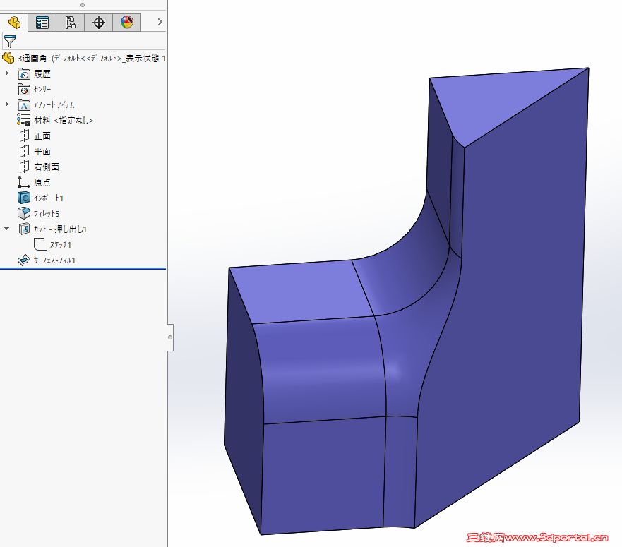

发表于 2017-6-21 10:33:43 | 显示全部楼层 来自: 日本
本帖最后由 sihouko 于 2017-6-21 10:51 编辑 ! S# ~" @3 w$ O0 q
: g( T+ x3 I9 K0 ^第一次发现 R大出题我会做" q- h2 z! o  I# B7 f( a! Z
' t& \. r+ p/ s' n
方法1和方法2实践 (不过方法一和方法2,,貌似都不是曲率连续?)
  O" J0 r$ h5 n! a& G  A/ I キャプチャ2.PNG キャプチャ3.PNG " X" h  A2 \7 L. w5 S! g! p" F  P
, ^, v9 M% h1 |* I! D9 PPS,其实方法2,不用删除面也可以。。。至少对这个问题,直接补面实体化就ok了,而且选择的数量很少。。如图不过我不确定那个实体化的选项2012版本有没有。。。
2 l9 u0 x0 `/ Y  a$ n1 @ キャプチャ4.PNG

发表于 2017-6-21 14:44:17 | 显示全部楼层 来自: 中国广东肇庆
本帖最后由 keilei001 于 2017-6-21 15:20 编辑 " F* g# s/ {( A, ^% D5 L. I  N* E- C, d1 s
( J5 E# O% Z  Q1 P; r5 {
这个圆角我不会做,坐等梁大教程。; m  S1 n  r  {3 n
试了一下,只能做到这样子。4 w- I" ~+ \2 ~  W+ ^* q' A
: ?! |% P$ e2 B5 e8 ^: M1 K1 U
点评
凸台拉伸!蠻有創意的.  发表于 2017-6-21 15:52

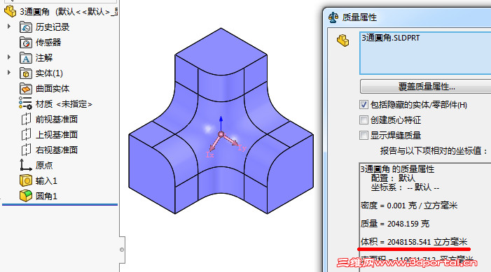

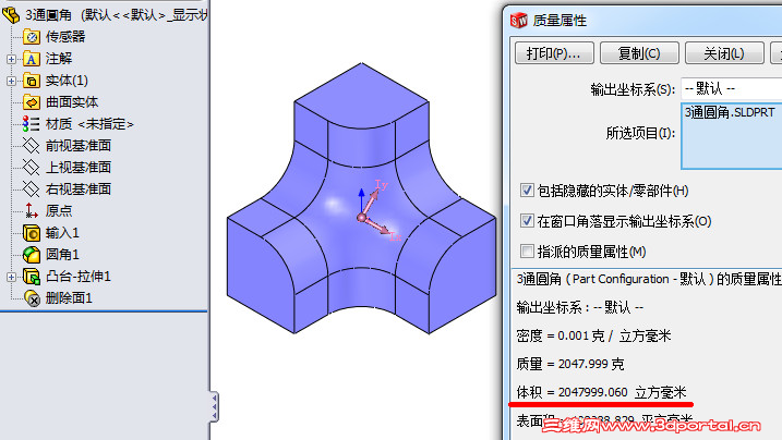

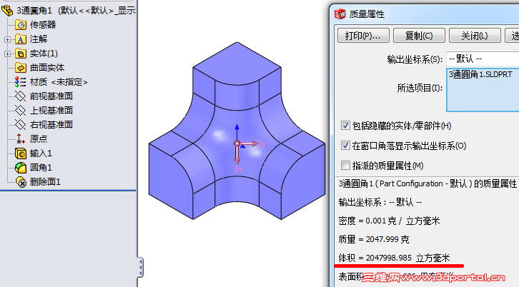

发表于 2017-6-21 16:50:00 | 显示全部楼层 来自: 中国广东肇庆
7 a% U; B8 U& m3 W
0 L3 R* g$ D8 q! w分别在2012和2016用了3种方法,体积各不相同,究竟哪个方法才是对的呢?3 r# c* r0 L$ ?; b& r$ a2 F% }
注:图中R是40" ]3 ]6 y  R$ b2 C
) _! u: x  |( W0 V, |/ c
2017-06-21_164057.png / x% d4 K: P1 A7 m6 m
4 f* t2 o8 a) n, V0 u3 O2 H4 G( k* i
3 ^/ L2 N% R# R% ?% @
点评
都對,不同的模式當然會有所差異.  发表于 2017-6-21 18:45
