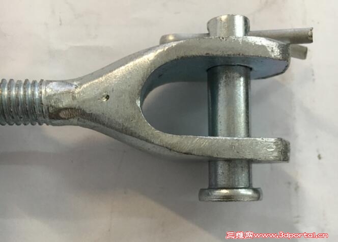

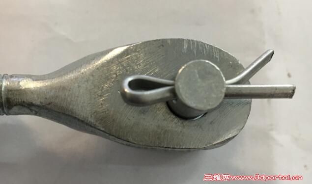

. _/ F6 X8 Y9 f% \( U如图,请教各位这样的接头如何画出来. \- w4 J$ h2 p7 R; G
( ~; O2 P) V' h6 A" s# I" C
# u! q8 B$ p. q: m9 l# Q 2.jpg + g$ d" h% M1 N# y' R% F7 ]

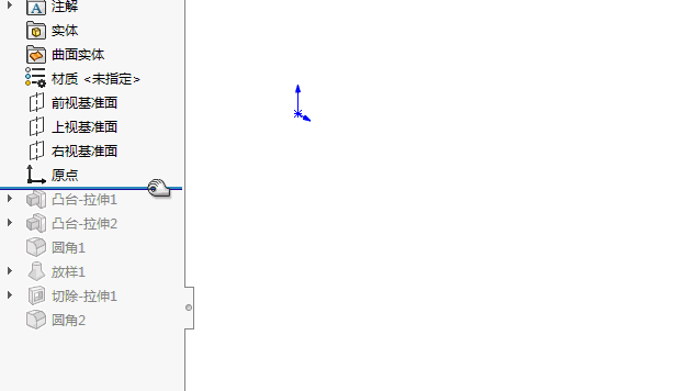

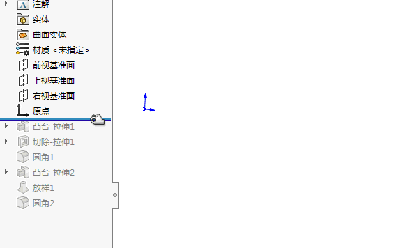

* i! N0 E! F( i5 v2 _供参考,具体要看尺寸要求。% `9 B, \# R6 k- b
1
! S: c% m& A* Z$ Y- P2# A, v9 R* f, X7 m4 W+ {

谢谢K大,K大2个放样  一个用草图了  一个没用   请问有啥区别吗
点评
我认为放样时如果截面相差较大,那么就要用引导线,截面相差不大就直接用截面放样,具体还要看形状和尺寸要求。  详情 回复 发表于 2017-6-22 12:40
发表于 2017-6-22 12:40:09 | 显示全部楼层 来自: 中国广东肇庆
抒怀新 发表于 2017-6-22 11:32
: F6 B! h0 h  a- i" ~2 c$ X- @谢谢K大,K大2个放样  一个用草图了  一个没用   请问有啥区别吗
, f6 c! _) f$ b我认为放样时如果截面相差较大,那么就要用引导线,截面相差不大就直接用截面放样,具体还要看形状和尺寸要求。

) h0 J  N$ P: b. W5 U5 F可以看下K大放样的引导线和具体设置吗
点评
传个文件供你参考,2012版的。  详情 回复 发表于 2017-6-22 13:13
发表于 2017-6-22 13:13:43 | 显示全部楼层 来自: 中国广东肇庆
抒怀新 发表于 2017-6-22 12:45
8 {0 D: `- E' p2 I. Z可以看下K大放样的引导线和具体设置吗
0 w' q$ h3 g1 Q3 ~( z5 m
传个文件供你参考,2012版的。4 \, h- L6 E0 P+ \) D4 O) o8 j
U型接头.rar (211.02 KB, 下载次数: 5)
