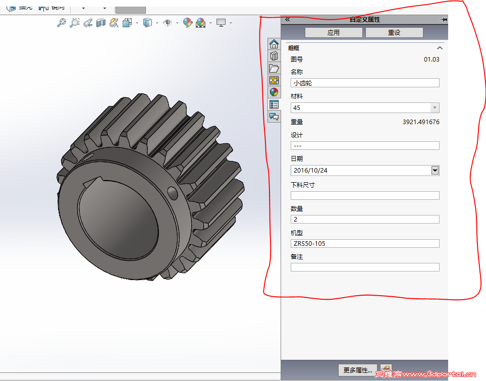

2016版本正常
2016版本正常

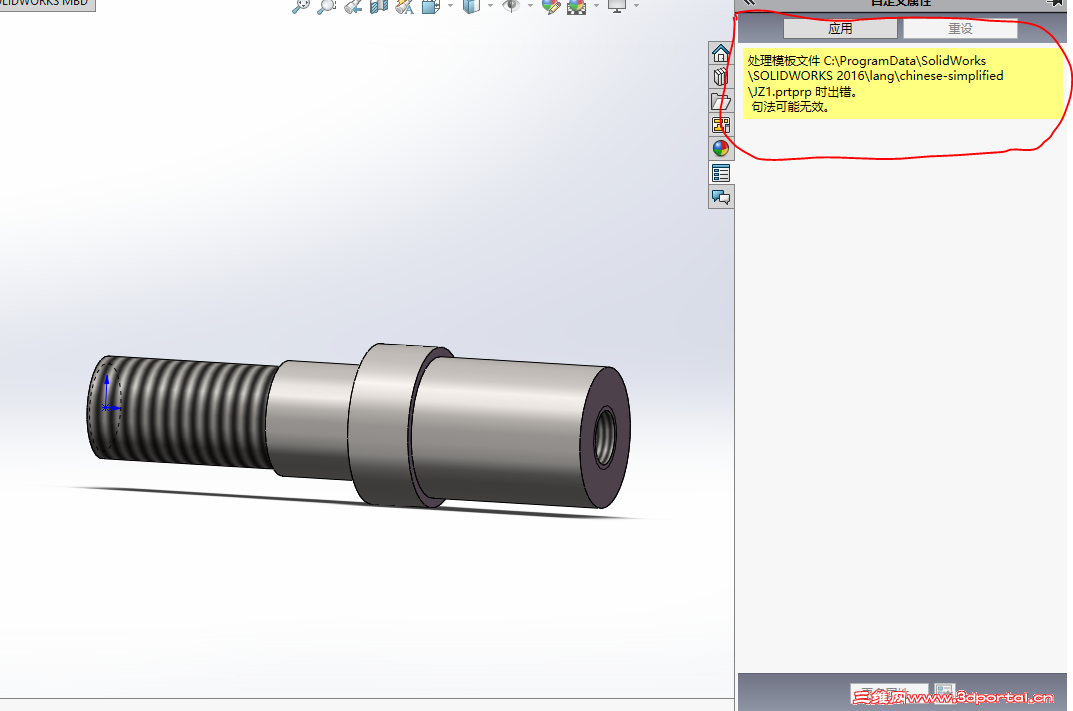

2017版错误
2017版错误
2 O4 O* Q) F/ ~/ e+ \. B
用2017自带的属性编辑器从新编辑制作也还是不行句法错误,麻烦高手指教下。6 y5 O: H. x7 e

哇靠,同样的毛病。我也碰到了。怎么实验都不行。同求解
发表于 2017-6-28 12:39:17 | 显示全部楼层 来自: 中国浙江嘉兴
另外一台电脑,win10 系统,还是家庭版的,使用这个功能正常。难道是sw2017配win10才可以?
发表于 2017-6-28 14:20:30 | 显示全部楼层 来自: 中国河北廊坊
eddieewang 发表于 2017-6-28 12:394 r" [, n1 s# a5 h, @& d3 H
8 u. c$ ]8 w. ]$ l1 e
win10企业版装的sw2017,没问题呀!, F6 A6 n: Q1 i& v
是不是你sw16没卸载干净呀!
 楼主| 发表于 2017-6-30 08:45:14 | 显示全部楼层 来自: 中国江苏南通
lianghongfei 发表于 2017-6-28 14:201 j4 u% m* v. _6 X% J
win10企业版装的sw2017,没问题呀!% G  m6 y: L2 N/ x4 Q
是不是你sw16没卸载干净呀!
1 ^  `1 m5 ^9 u8 k* I, M# X! M8 B! o也是WIN10专业版,2016卸载干净了 所有的注册表都删除了 全新安装跟升级安装都不行  我也醉了。
