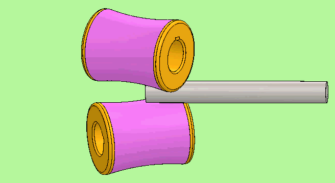

[分享] 鋼棒矯直模擬-組件動畫(7#附原檔)
发表于 2017-6-22 13:45:40 | 显示全部楼层 |阅读模式 来自: 中国浙江嘉兴

发表于 2017-6-22 16:58:44 | 显示全部楼层 来自: 中国广东东莞
多少度?看起来不是垂直的
 楼主| 发表于 2017-6-22 17:13:34 | 显示全部楼层 来自: 日本
: ^/ Q% w) C4 p! x0 h
zhjan518 发表于 2017-6-22 16:589 u! a* ?1 O, j* V6 P% f8 @# j( o
多少度?看起来不是垂直的
) P9 k2 l: ^1 p  c4 Z垂直就有問題了!8 d% I* v0 \$ p
矯直滾子帶動鋼棒旋轉就不能帶動鋼棒前進,: _  _* ^8 N  ]& ~( O7 q* |$ F
或是矯直滾子帶動鋼棒前進就不能帶動鋼棒旋轉.
