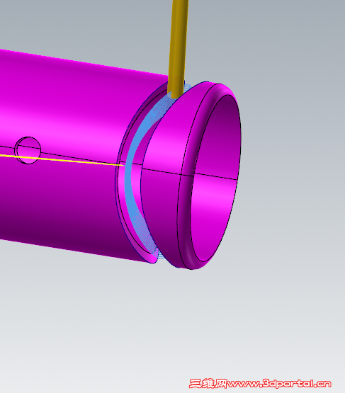

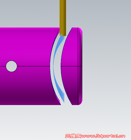

, r! a. S* \& _) A1 x3 v" b4 Z7 c  R) [黄色部分四轴加工如何编程,各位高手还请指点下

四轴要想完全做到尺寸,还比较麻烦...
发表于 2017-6-23 11:03:52 | 显示全部楼层 来自: 中国河南洛阳
四轴无法加工啊!黄色的切口部分,是有斜度的,单纯的四轴z向没有倾角,主轴能转动的机床才能加工到位
 楼主| 发表于 2017-6-23 11:19:59 | 显示全部楼层 来自: 中国江苏无锡
斜度不要做出来可以编一个吗?

发表于 2017-6-25 10:45:17 | 显示全部楼层 来自: 中国河北保定
缠绕,槽多大,就用多大直径的刀!
发表于 2017-6-25 11:11:30 | 显示全部楼层 来自: 中国河南洛阳
猎狐贵族 发表于 2017-6-23 11:19- N/ @1 y9 E" i" f( Q% s
斜度不要做出来可以编一个吗?
. m  A0 Q+ p3 z3 r) Z! R( y
如果不考虑切口的斜度,就用缠绕功能将切口的内径线展开,替换轴加工,论坛有大神的帖子,可以找找看。
