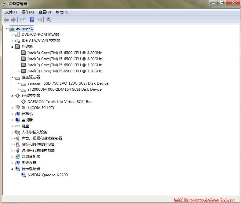

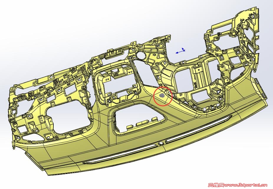

不知道是不是电脑配置有问题,每修补一个面。以小时计算。根本没法工作!
8 ^0 F( d3 F$ b7 \请老师和坛友们支支招!我solidworks曲面修补没经验!如果可以,请推荐一个曲面修补教程或教程链接!7 A2 J+ I9 o, u% t
如果有坛友能在短时间内修补完曲面,请推荐您的电脑配置!我再配置一台新电脑!; V9 Q+ l, z: \$ d4 A
十分感谢!
# n1 V* k# o/ v, ~( v本人的电脑配置如图:数模88MB,要22个压缩包,有心的朋友留邮箱!模型是solidworks 2015版的!9 i7 `; D% b1 L' e4 }

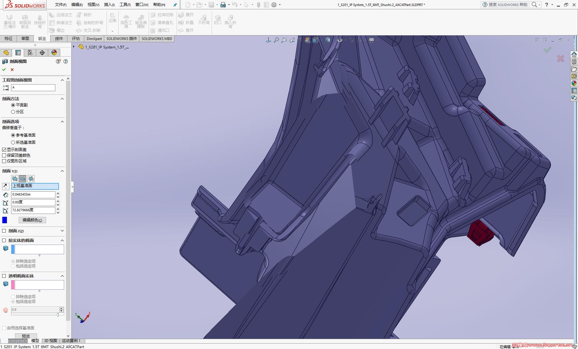

发表于 2017-6-26 10:57:25 | 显示全部楼层 来自: 中国上海
4 c* o  L# }' M+ p1 N" t5 L+ P/ n; d# u, B& `; `

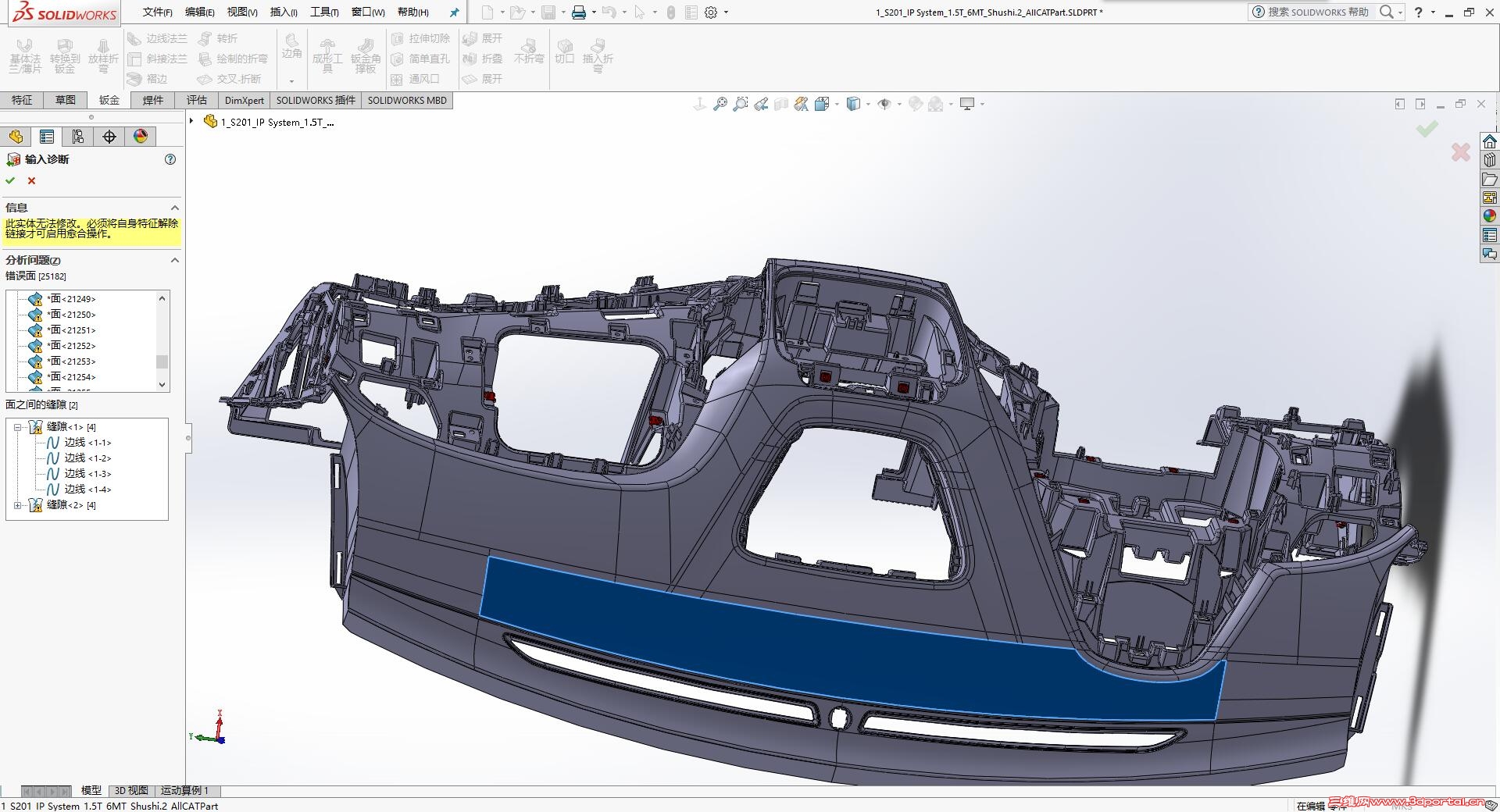

我选择了破面,但是貌似没办法修补!
# L- o7 y/ X5 b# j1 @+ n貌似破面显示的是壳体!
* i0 N$ X7 h* X& M! I% a

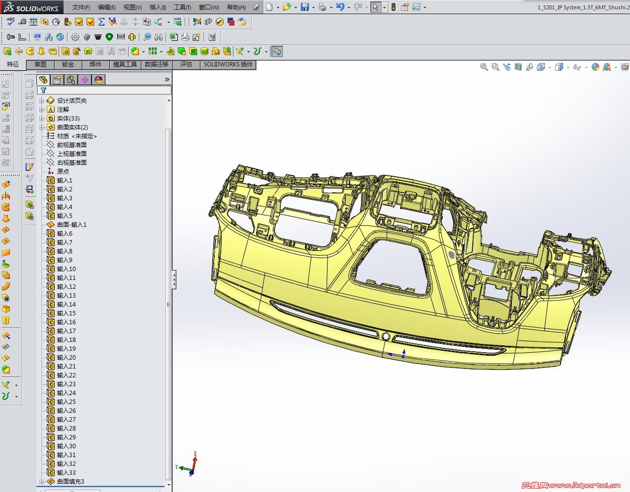

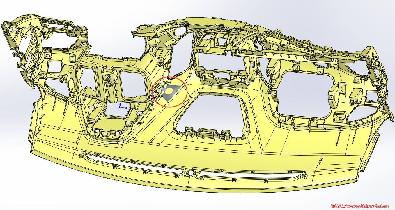

源文件是一个装配体(源文件已发您邮箱)。我把源文件转为STP后,发现(如图)只有两个曲面,有个曲面很小很小,我把它删除了。然后目测(我还没有做输入诊断)看到一个大破面。用3D草图转换破面边线后,再填充曲面,结果向外鼓了一外包。这种情况不知道该如何修补才能完美一些?
$ \( U: g" G# W" x: r7 l8 ]5 ^0 ?: N$ s2 K$ |9 g# K

合理的解释是,人家曲面用的阶次高,转过来默认当然都丢了和破损了  详情 回复 发表于 2017-6-27 10:33
发表于 2017-6-27 10:33:51 | 显示全部楼层 来自: 中国辽宁盘锦
无友 发表于 2017-6-27 10:30
' f+ k$ x* y5 Q2 N" O; i# I! d源文件是一个装配体(源文件已发您邮箱)。我把源文件转为STP后,发现(如图)只有两个曲面,有个曲面很 ...
' C& ?/ o, U, W: h合理的解释是,人家曲面用的阶次高,转过来默认当然都丢了和破损了

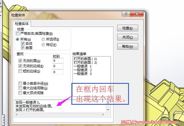

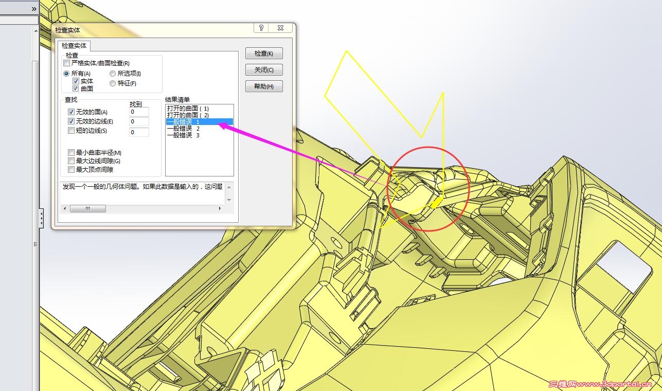

4 C) D& `( Z) g- |% t这个检查实体功能是如何利用?
