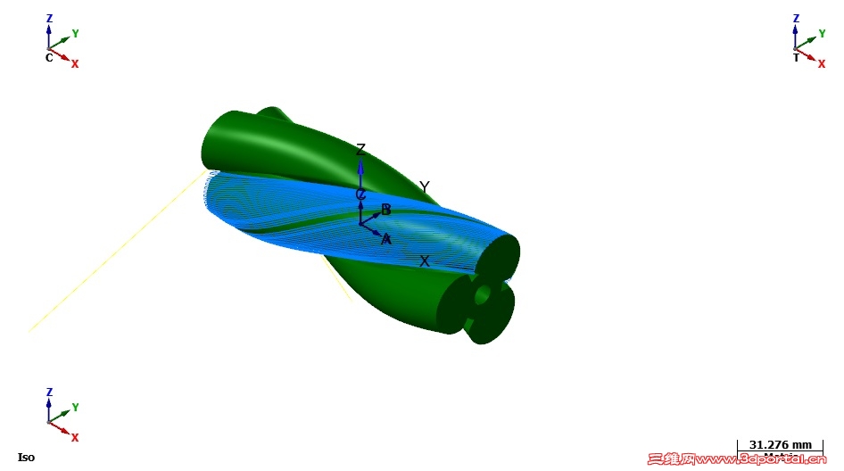

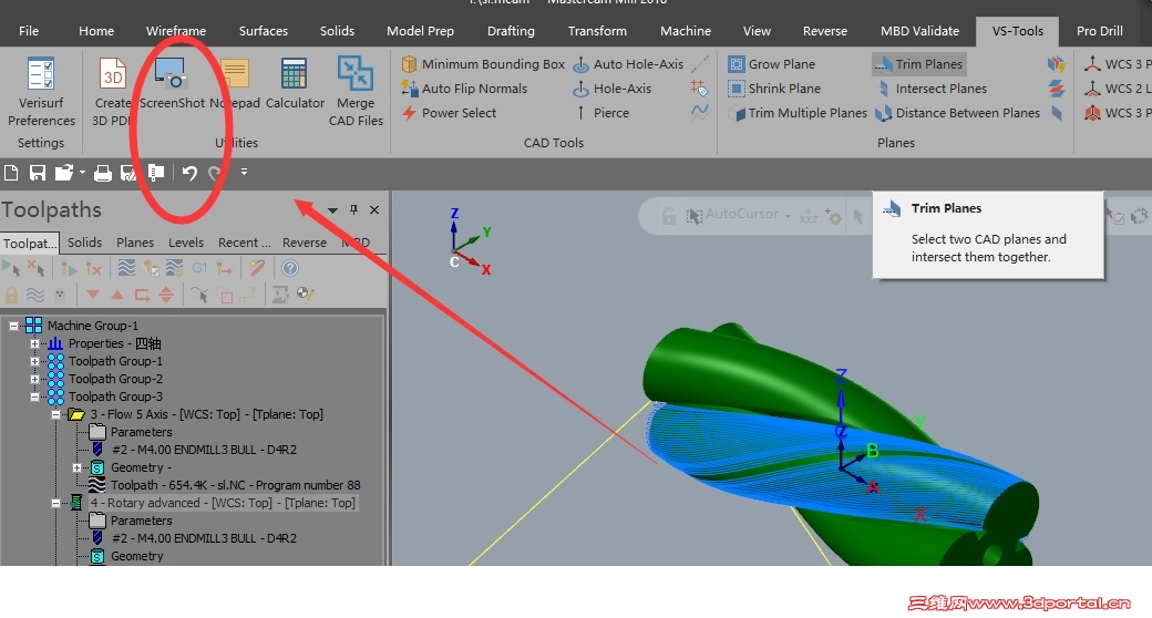

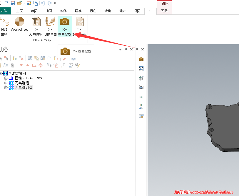

这样就可以了
 楼主| 发表于 2017-6-24 08:35:43 | 显示全部楼层 来自: 中国江苏苏州
楼上这是什么插件啊,我用自带的和X+ 都不太好使,截出来的图有时候是好的,有时候又是有颜色的了( P4 J" M5 z5 t5 b0 N5 [5 V

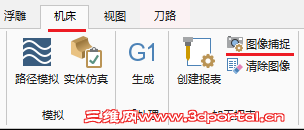

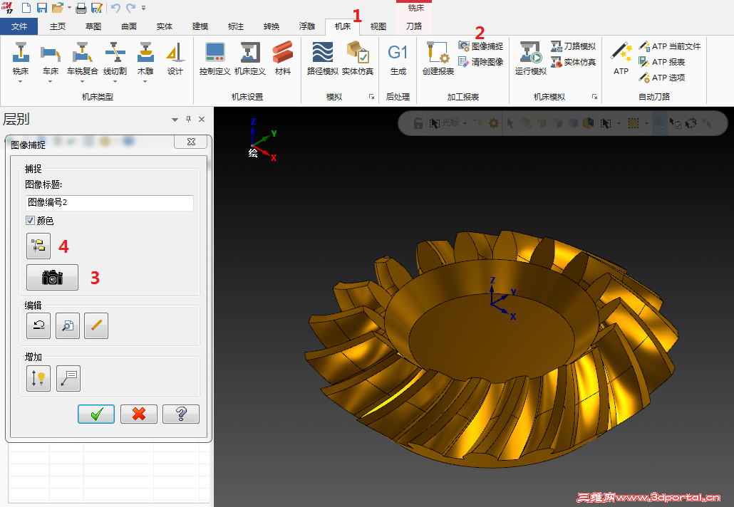

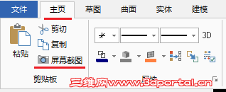

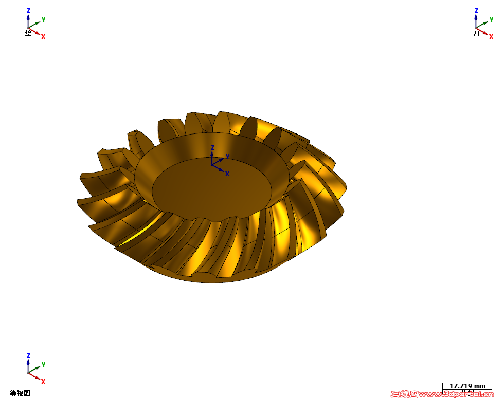

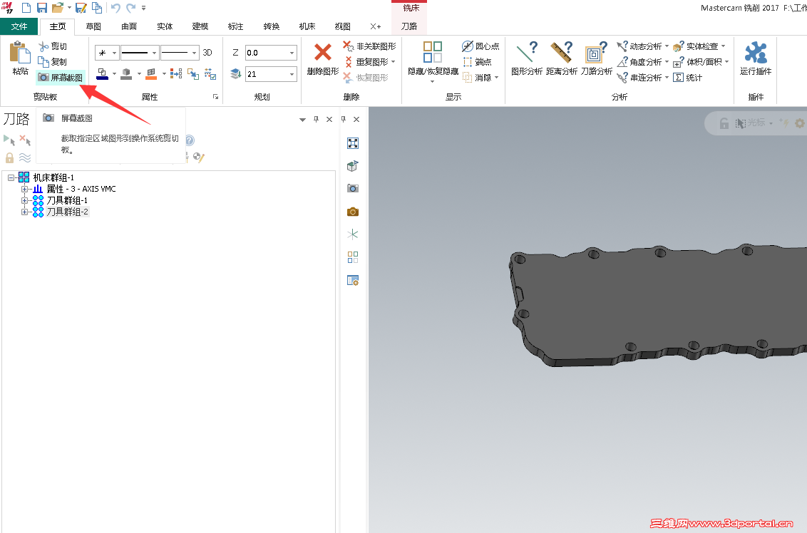

无需插件 Mastercam 2017 完全可以截屏并去掉背景色* S/ H. s8 h4 g
; V1 D7 \( z6 mMastercam 2017的“屏幕截屏”按钮有两个,一个在“主页”标签下,一个在“机床”标签下4 a' Z9 M$ g* b- X% B5 ]5 S4 t
3 K) P1 D: p* \" a; G* S3 z1 @7 K* b& p' e2 ^
3 {1 e, q- Z; q/ {0 Y9 ]
$ w0 {" k7 D8 F! Q4 u6 {( h
3 o, n/ C# i- ?1 r; S) V“机床”标签下的屏幕截屏”即可!- t" A  c" q7 P; Y) S8 J0 X6 q

 楼主| 发表于 2017-6-30 18:58:08 | 显示全部楼层 来自: 中国江苏苏州
非常感谢!' W7 q' @7 p3 |. \5 F. z. n
但是我用主页的截图也出现过没颜色,时灵时不灵,不知道怎么弄的。
发表于 2017-7-3 14:39:04 | 显示全部楼层 来自: 中国广东惠州
threestone 发表于 2017-6-23 20:22) o- j1 J1 u$ v; M- L
这样就可以了
6 G7 {7 d' |8 Q0 z
这插件不错 就是不认识E文
发表于 2017-7-5 07:12:02 | 显示全部楼层 来自: 中国福建泉州
darkskies 发表于 2017-6-24 08:35: ~1 O  I/ X- l# _3 {' @2 i4 o1 L
# z8 p- N0 p# J4 A1 y, [) E
verisurf 插件
