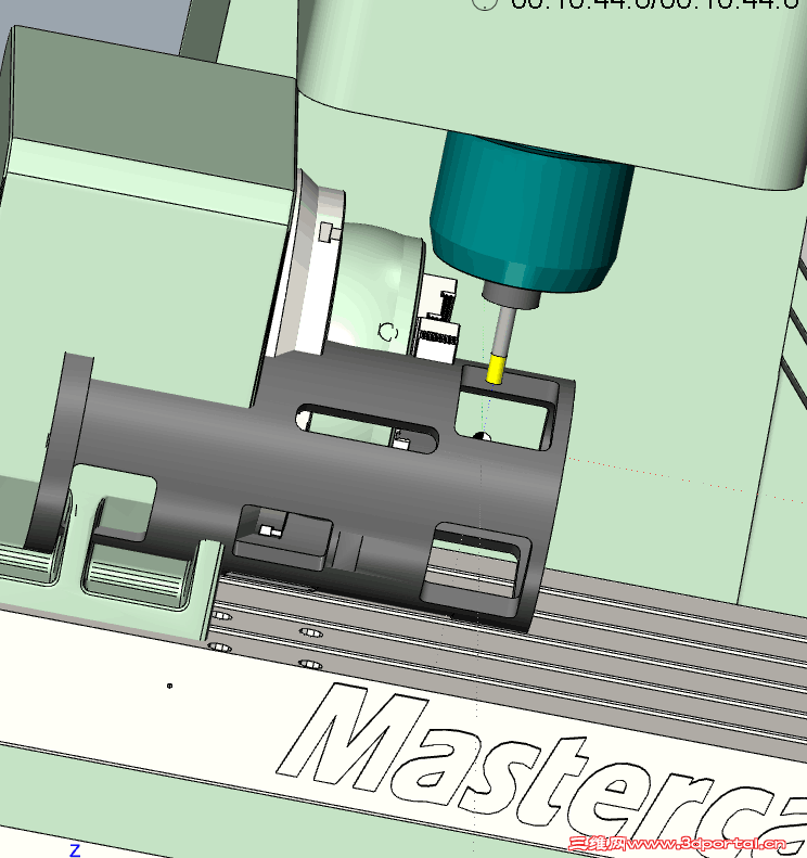

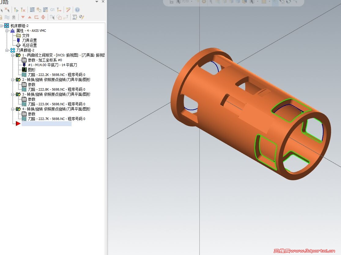

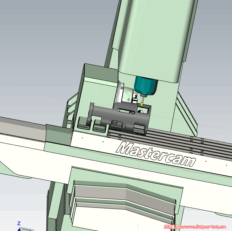

   做出来的4轴刀路~用了MC2017的机床模拟~~请问怎么把圆柱的毛坯中心移到机床模拟器的中心去? QQ图片20170624123244.png QQ图片20170624123300.png QQ图片20170624123305.jpg % R) A/ ~9 w0 ~* @# M3 W
 楼主| 发表于 2017-6-24 12:39:27 | 显示全部楼层 来自: 中国湖北
编程的时候中心是对的~~~怎么到2017自带的模拟器里面就偏了那多了??请教一下各位朋友~~这个要怎么设置?

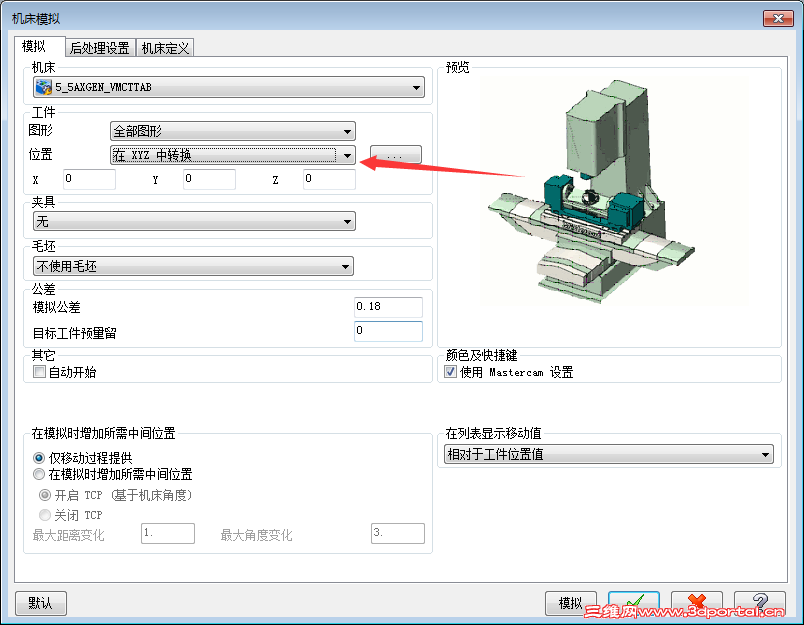

发表于 2017-6-24 13:00:55 | 显示全部楼层 来自: 中国山东烟台
在模拟设置这里点下拉菜单,选择XYZ位置.' ~  [. L, J2 a" T& B0 A, T
然后在下面输入XYZ位置即可.或者点右边的 ...按钮选择位置点
 楼主| 发表于 2017-6-24 15:12:52 | 显示全部楼层 来自: 中国湖北
路过不买 发表于 2017-6-24 13:00
8 R. r; Q2 A0 Z* R$ g在模拟设置这里点下拉菜单,选择XYZ位置.* |+ G( i" @/ |0 Y2 o2 W: i
