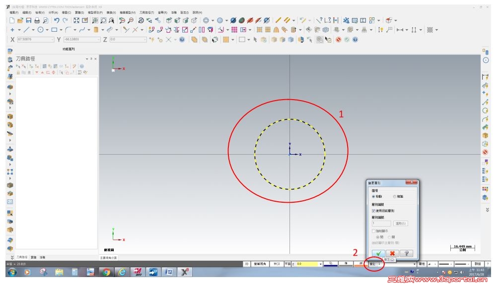

发表于 2017-6-28 11:47:23 | 显示全部楼层 来自: 中国台湾
1.先選取圖素   " X) @' B, g  i& K
2.圖層位置點滑鼠右鍵,即可選擇更換圖層功能

 楼主| 发表于 2017-6-29 12:23:45 | 显示全部楼层 来自: 中国台湾
謝謝二位賢拜解說~疑惑已解決~
