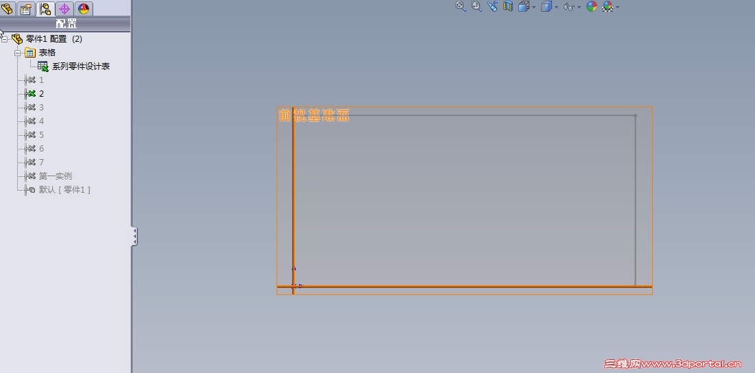

因参数化建模需要,需要批量输出图形dwg格式。注意不是在工程图模式下。有什么便捷的方法。用宏命令录像的话,鼠标指针无法移动到下有一个参数零件,比如鼠标从1移动到2,然后要双击的。  ]1 `* T' O1 s1 S- L
用按键精灵的话,也无法用键盘的向下↓箭头移动2 ~# ]2 k* s+ A/ i; Q+ S; @
" ?0 j: Z. ^8 a Snap2.jpg 4 T7 h6 o2 o: p  _
" B0 I9 L3 I: a' `+ }, t0 @
; a( m; f3 ^: L5 R3 h& g. R: @解释下为什么要批量寸,是因为要把图形dwg文件输出到激光切割机上面。% m% F5 G! Y: o+ _. k
参数化的好处就是建立图形快。

 楼主| 发表于 2017-6-29 15:37:14 | 显示全部楼层 来自: 中国上海
没有出工程图啊。如果出工程图,参数化的一个系列里有30个零件图。要生成30多张drw文件,然后再转成dwg,效率更慢啊。目的就是建模空间直接快速转dwg,

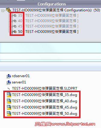

3 W1 I' r  `' W* m+ M試試以下代碼( e, l. C7 U- K4 G8 E
! x: F! E9 M8 U
  1. '將各配置獨立輸出DWG,檔名後綴為配置名稱
    8 y' K$ h$ B% S2 r! c' X& h
  2. Dim swApp As Object5 b" E6 }9 ]  j9 d1 u$ W% `
  3. Dim Part As SldWorks.ModelDoc2
    - C3 F$ u1 \7 e; D" j! F. Q

測試結果如下~
  w7 i8 ^, H5 v5 p7 ]8 O/ \4 }
) N. y3 d. G& T, u 2017063001.PNG , x9 \2 E- Z3 J0 h  o3 P
